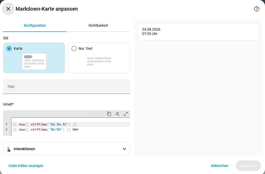

wie kann ich meinem Dashboard als Überschrift das Datum und die Uhrzeit, die Schriftgröße und Fettschrift einstellen?
So sieht es jetzt aus:
Danke und Gruß
Normal **Fett** Normal

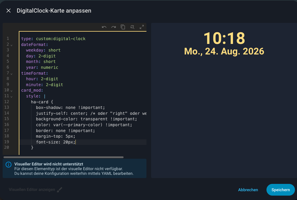

Hi, ich nutze für die Uhr immer noch die custom digital clock card. Da gefällt mir die optische Aufteilung am besten und man ist ziemlich frei in den Einstellungen.
Schaut dann so aus:
Hier der Code, aktuell noch mit card_mod
type: custom:digital-clock
dateFormat:
  weekday: short
  day: 2-digit
  month: short
  year: numeric
timeFormat:
  hour: 2-digit
  minute: 2-digit
card_mod:
  style: |
    ha-card {
      box-shadow: none !important;
      justify-self: center; /* oder "right" oder weglassen */
      background-color: transparent !important;
      color: var(--primary-color) !important;
      border: none !important;
      margin-top: 5px;
      font-size: 20px;

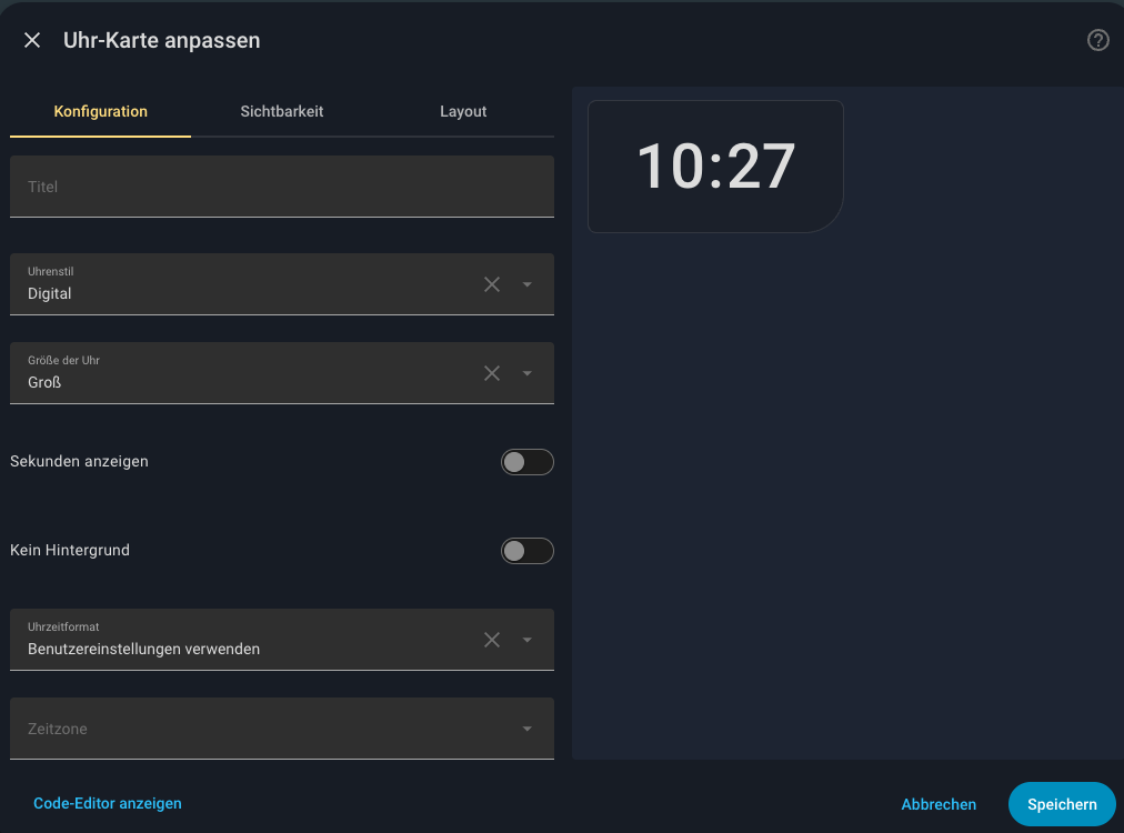

Bei der Standard HA Uhr, kann man leider nicht das Datum anzeigen, nur die Uhrzeit, daher bin ich bei der custom card geblieben.

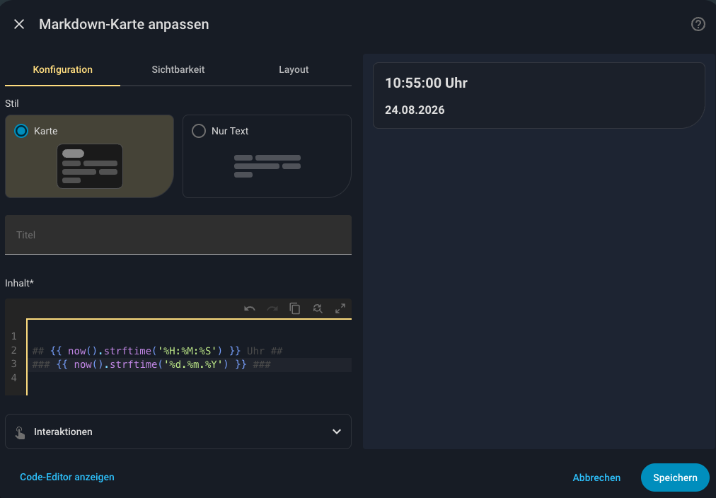

Über deine Markdown Card kannst du das wie @GronkelAlex schon beschrieben hat fett machen, oder du nutzt # für Überschriften, dann kannst du das Datum oder die Uhrzeit auch etwas kleiner darstellen (aber trotzdem „Fett“ halten).
## Uhrzeit ##
### Datum ###

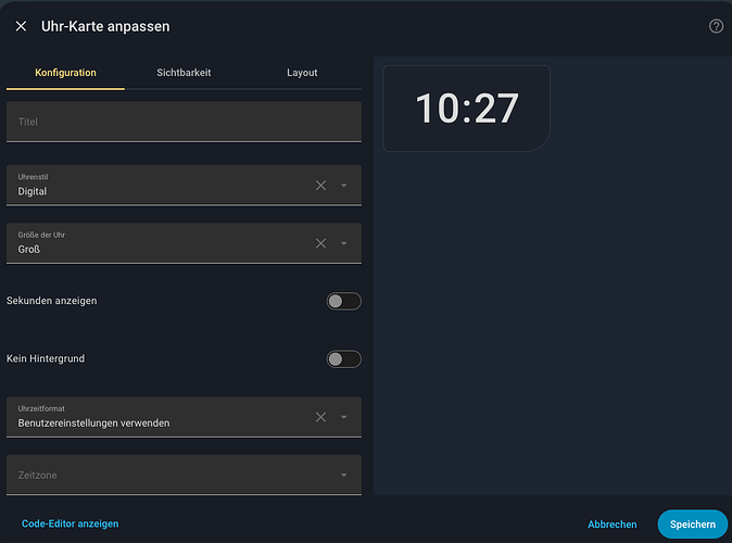

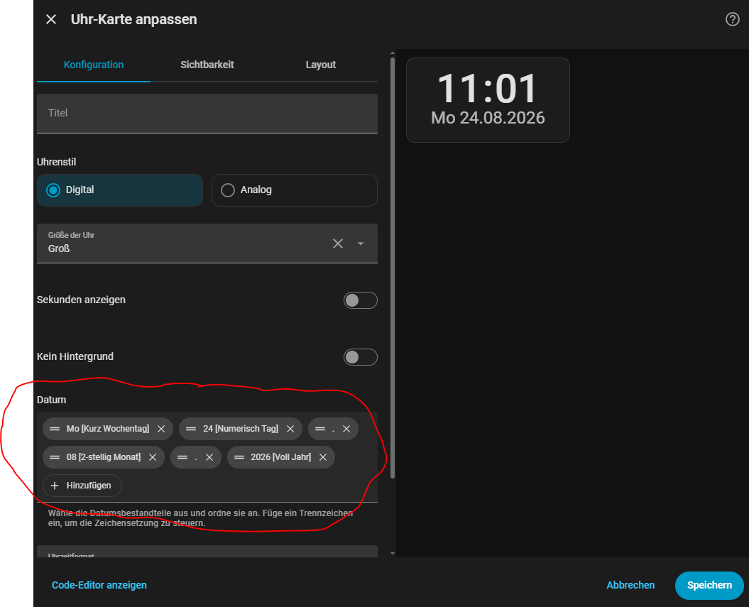

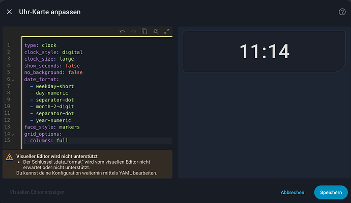

Seltsam, ich kann ich das Datum hinzufügen. Bei dir fehlt der Abschnitt?
type: clock
clock_style: digital
clock_size: large
show_seconds: false
no_background: false
date_format:
  - weekday-short
  - day-numeric
  - separator-dot
  - month-2-digit
  - separator-dot
  - year-numeric
face_style: markers
grid_options:
  columns: full

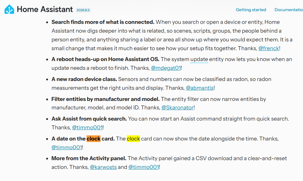

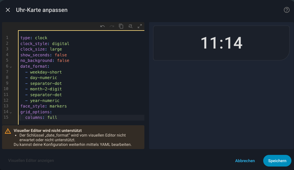

Ja bei mir fehlt der Abschnitt, sehr merkwürdig. Gibt es das schon länger, oder vielleicht erst mit der 8er HA Version dazugekommen? So schaut das mit deinem Code bei mir aus.
Ist wohl brandneu. Habe es gerade gefunden.
Ah, danke dann haben wir die Erklärung. Ich mache die Wochen erst die Updates auf die 8er Version und UIX. War doch noch im Urlaub und hänge daher etwas hinterher. :slight_smile:
