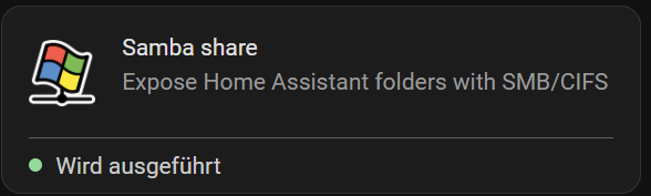

Dafür brauchst du Samba share
Unter Home Assistant OS lässt sich Samba Share direkt installieren:
  1. Home Assistant öffnen.
  2. Einstellungen → Apps → App installieren aufrufen.
  • Bei älteren Versionen heißt der Bereich Add-ons → Add-on-Store.
  1. Nach „Samba share“ suchen.
  2. App auswählen und Installieren anklicken.
  3. Unter Konfiguration einen eigenen Benutzernamen und ein sicheres Passwort eintragen.
  • Diese Zugangsdaten sind unabhängig von deinem Home-Assistant-Konto.
  1. Nur benötigte Freigaben aktivieren, beispielsweise:
  • config für die Home-Assistant-Konfiguration
  • backup für Sicherungen
  • media für Mediendateien
  • share für gemeinsam verwendete Dateien
  1. Konfiguration speichern.
  2. Unter Informationen die Optionen Beim Systemstart starten und Watchdog einschalten.
  3. App starten.
Offizielle Anleitung: Home Assistant – Samba Share

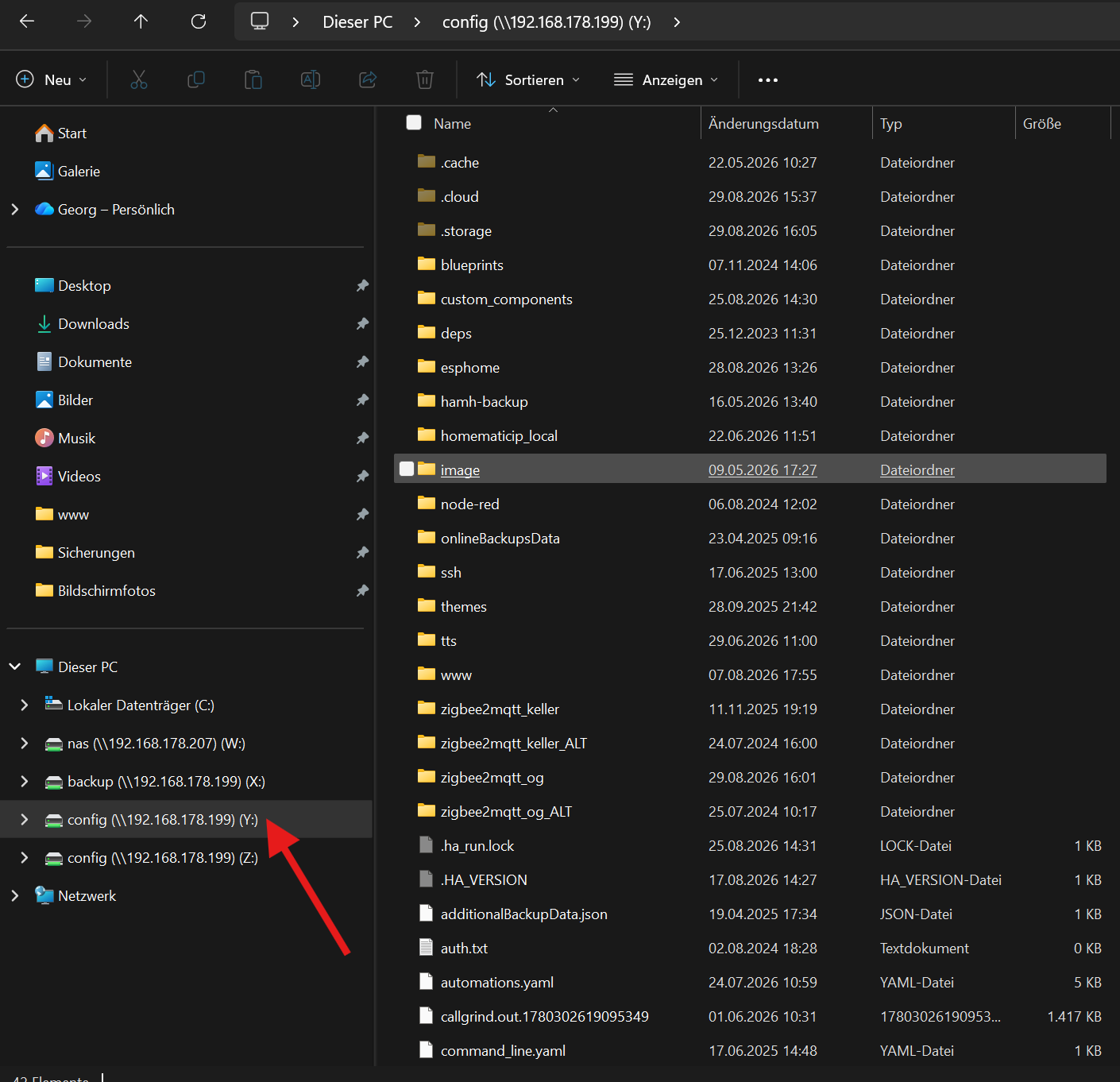

Ich habe auf meinem PC ein entsprechendes Netzaufwerk eingerichtet. Damit habe ich vollen Zugriff auf die Dateien zB. im Ordner www

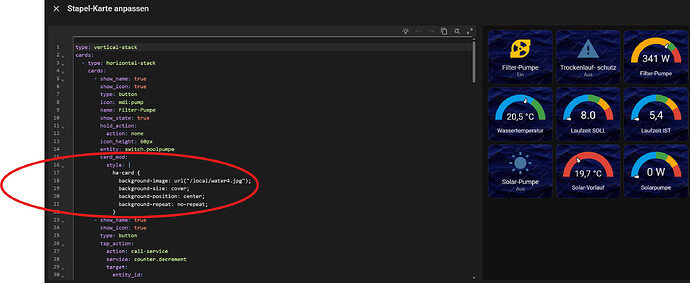

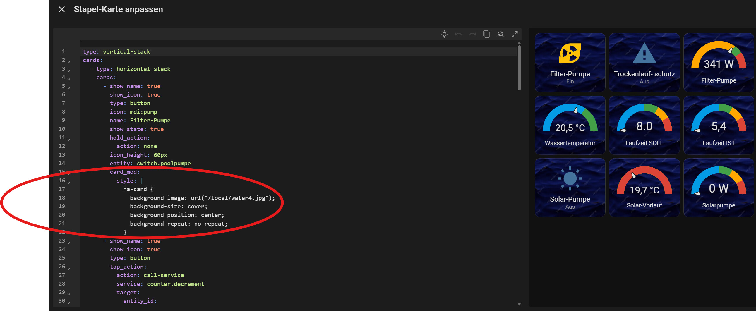

BTW - um den Hintergrund einzelner Karten zu setzen, habe ich Folgendes gemacht.

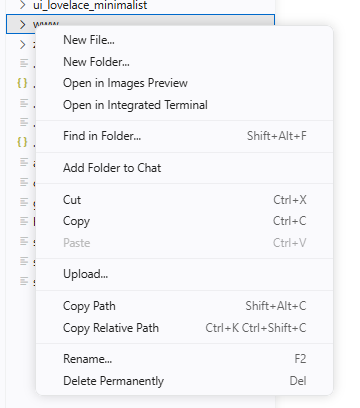

warum den Upload so Kompliziert machen, über Studio Code Server ist ein Upload Butten direkt in z.B. www/
Korrekt!
Studio Code Server ist ein gutes Tool und einfache Möglichkeit Dateien zu handeln.
Allerdings möchte ich auf Samba share nicht verzichten, da ich den HA-Ordner gerne als Netzlaufwerk im Windows-Explorer habe. Damit geht Drag&Drop auch ganz gut.
Studio Code Server hat noch wesentlich mehr zu bieten, als Samba share, z.B. den Editor mit integrierter Syntaxprüfung und automatische Vervollständigung.
