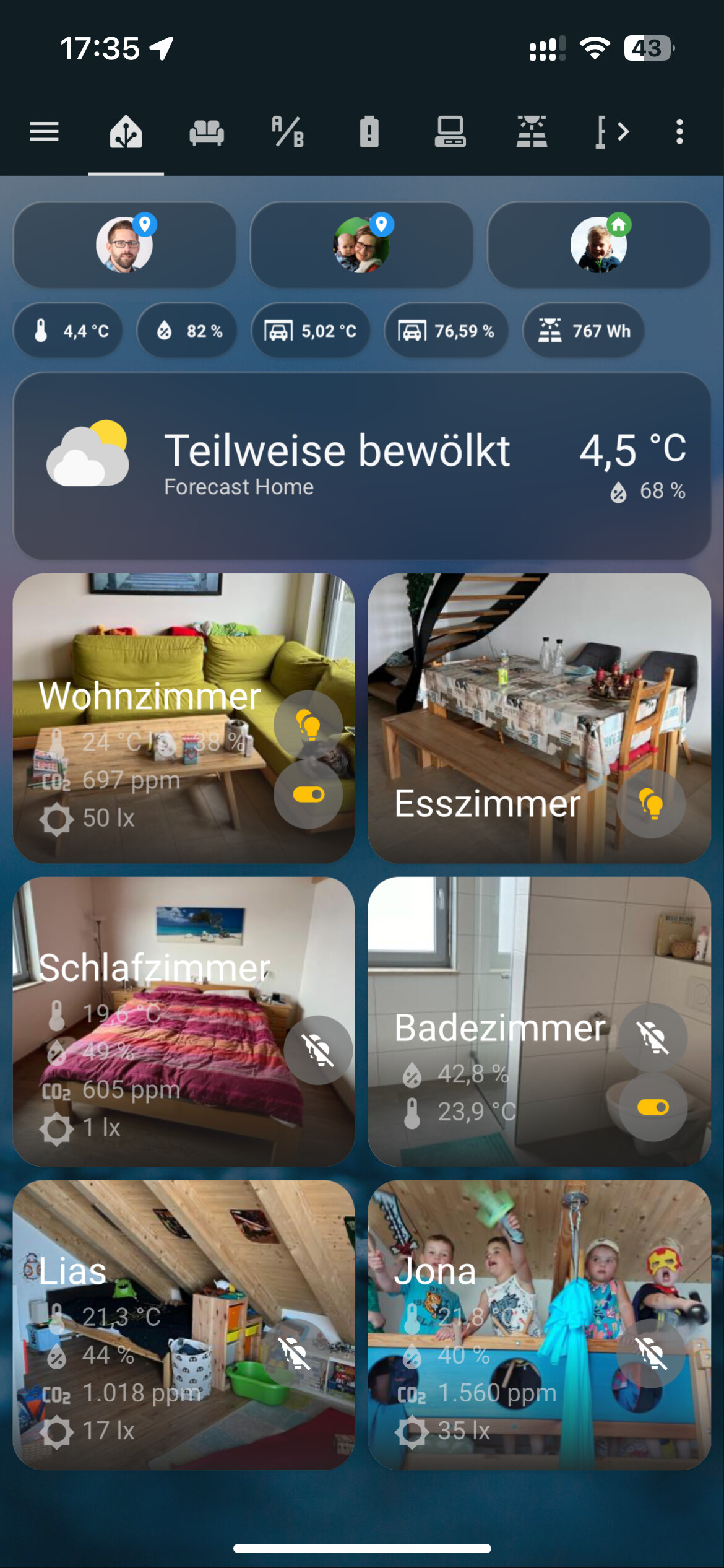

habe mein Dashboard angepasst, wird hauptsächlich auf mobilen Geräten genutzt, deshalb die Anpassung.

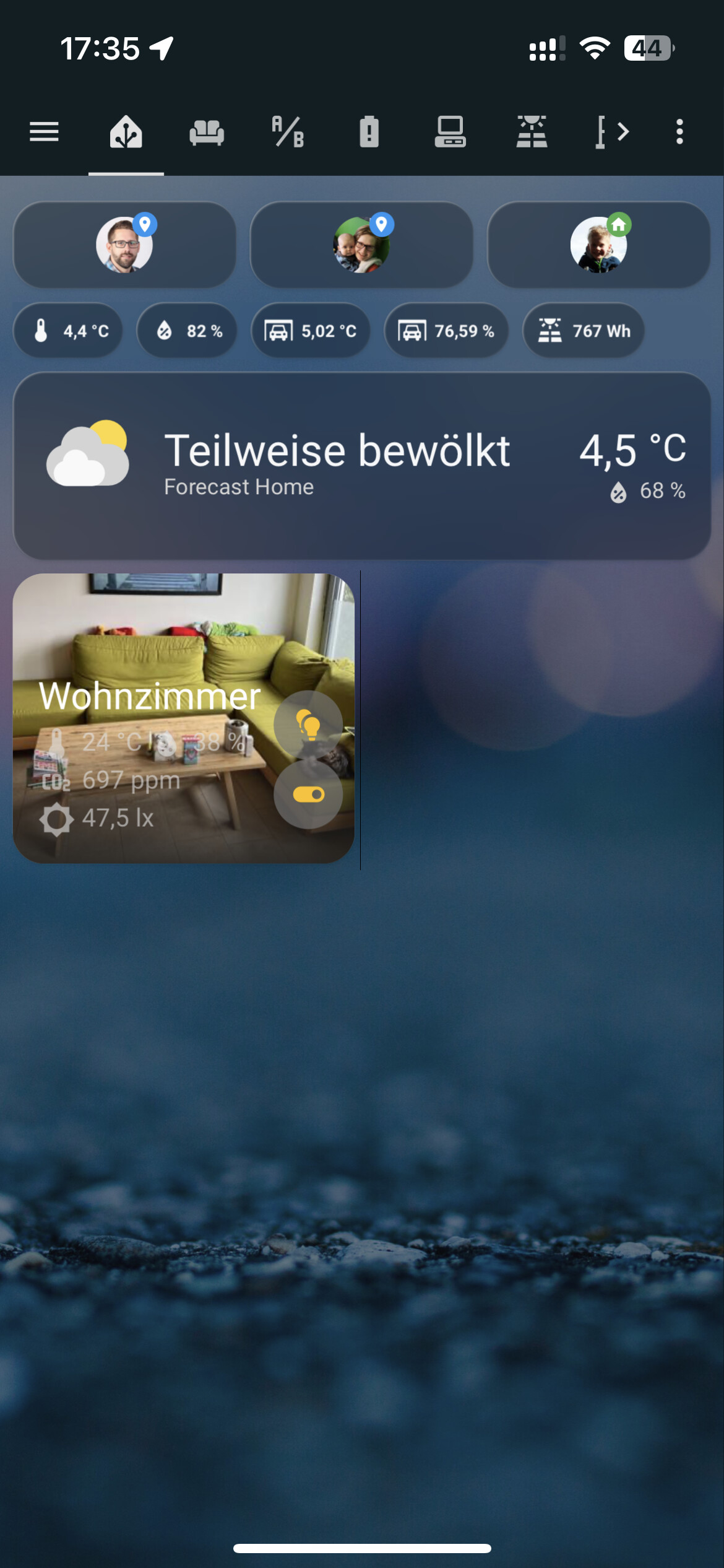

Jetzt habe ich das Problem das die Bereichkarten nicht geladen werden. Das heißt HA App schließen und wieder öffnen dann klappt es meistens aber nicht immer. HA läuft auf nem Rapi 5 8gb RAM über Ethernet angebunden (gehe mal davon aus das dass Leistungsfähig genug ist). Habt ihr Ideen wie ich das verbessern/beheben kann?

Ja am aktualisieren des Dashboards liegt es nicht. Ich vermute es hängt mit der App zusammen wenn ich diese Komplet schließe und dann wieder öffne geht es meistens
Hast du mal die Daten im Cache der App auf Handy gelöscht. Vielleicht ist da noch was altes abgelegt. Sind die Bilder entsprechend bearbeitet und kleiner gemacht worden? Bei großen Dateien braucht er natürlich etwas Zeit zum Laden. Lädt er noch irgendwann nach oder wirklich nur nach schließen und erneutem Öffnen der App.
Kann man den Cache der App überhaupt löschen habe hier in der App und in den Einstellungen (nutze iOS) nichts gefunden. Glaube mittlerweile auch nicht das es an der App liegt meine Frau benutzt android hier das gleiche. Zu groß sind die Bilder auch nicht. Auf meinem vorherigen Dashboard habe ich die gleichen Bilder benutzt hier nur in größeren Kacheln musste halt scrollen . Das neue Dashboard habe ich in Abschnitten konfiguriert, das sollte aber doch nicht das Problem sein, denke ich?!? Die Bilder /Karten werden auch nicht nachgeladen, ich muss die App wirklich komplett schließen und wieder aufmachen.
