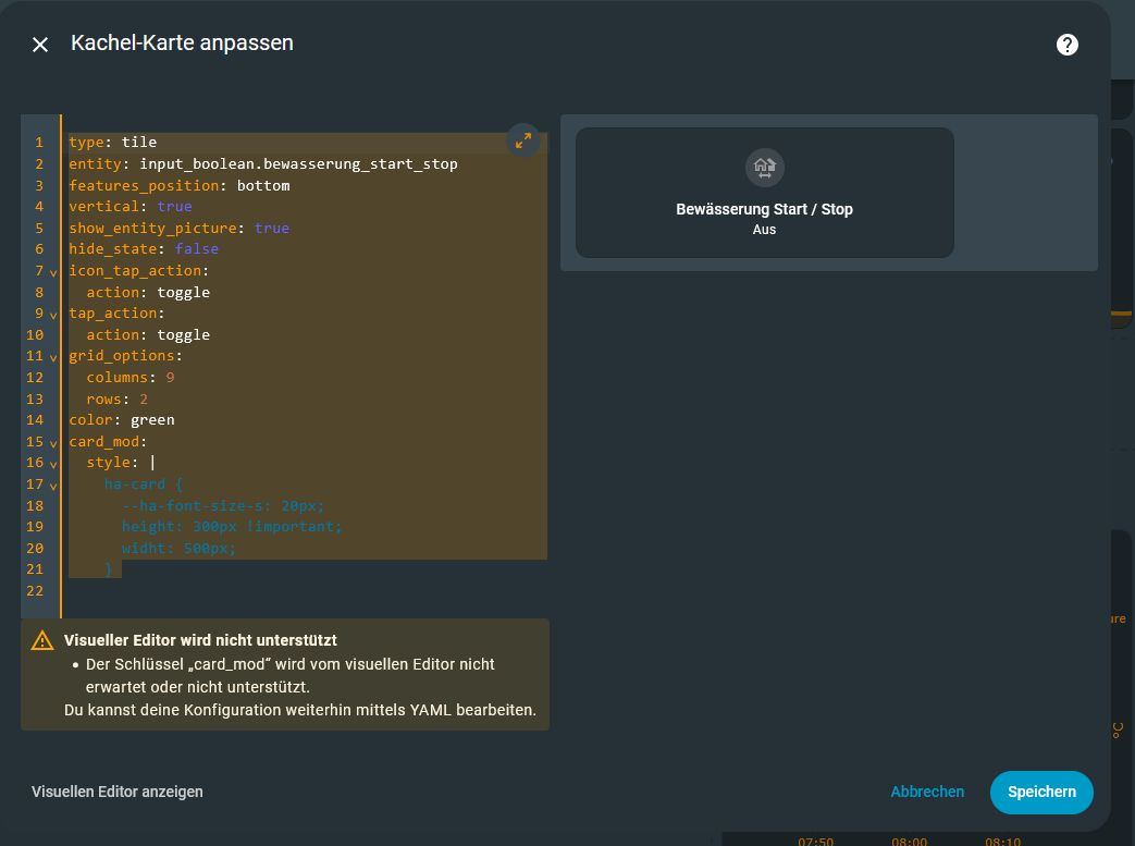

Das mit der Größe der Kachel ist klar Danke..
Aber die Schrift bleibt bei mir immer gleich…
type: tile
entity: input_boolean.bewasserung_start_stop
features_position: bottom
vertical: true
show_entity_picture: true
hide_state: false
icon_tap_action:
  action: toggle
tap_action:
  action: toggle
grid_options:
  columns: 9
  rows: 2
color: green
card_mod:
  style: |
    ha-card {
      --ha-font-size-s: 20px;
      height: 300px !important;
      widht: 500px;

Hi, sorry habe gerade viele andere Sachen zu tun. Dir fehlt Card-Mod!
Schaue mal unter HACS nach Card-Mod, dass installieren und im Anschluss funktioniert der Code und dein Text wird entsprechend verkleinert/vergrößert.
https://github.com/thomasloven/lovelace-card-mod
Ok ich teste Vielen Vielen Dank

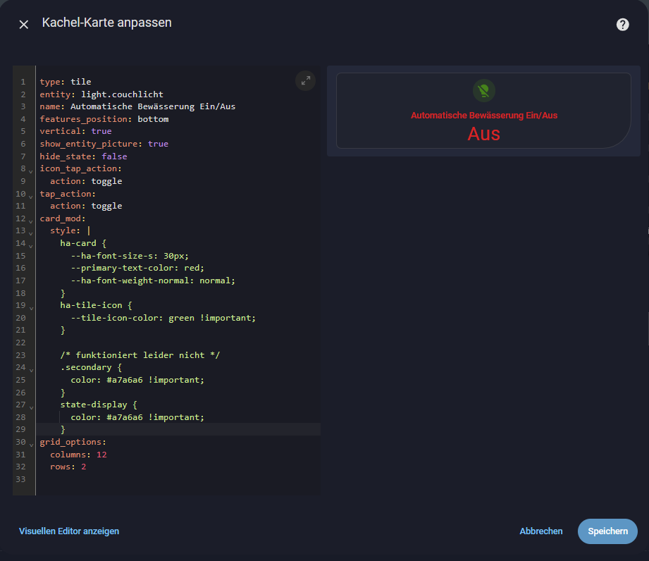

Hi, ich habe mal kurz getestet und Farbe und Icon kann ich in der Farbe verändern. Beim Text „Aus“ funktioniert das leider nicht, bekomme die zweite Zeile nicht anders eingefärbt.
type: tile
entity: light.couchlicht
name: Automatische Bewässerung Ein/Aus
vertical: true
hide_state: false
icon_tap_action:
  action: toggle
tap_action:
  action: toggle
card_mod:
  style: |
    ha-card {
      --ha-font-size-s: 30px;
      --primary-text-color: red;
      --ha-font-weight-normal: normal;
    ha-tile-icon {
      --tile-icon-color: green !important;
    /* funktioniert leider nicht */
    .secondary {
      color: #a7a6a6 !important;
    state-display {

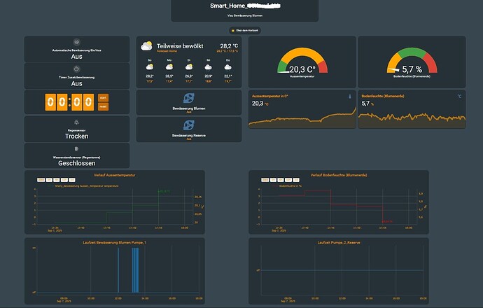

Hallo
Hier mal mein Dashboard Danke an alle für die Gedult und Hilfe.

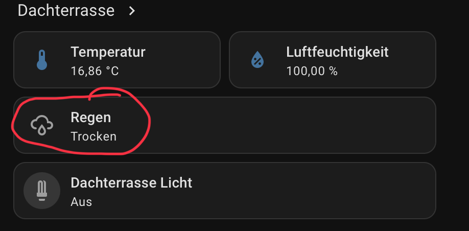

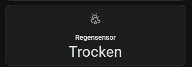

Frage habe ich noch kann ich den Text auch irgendwie anpassen das da nicht steht bei Regensensor Trocken sonder zbs. kein Regen oder sowas??
type: tile
entity: binary_sensor.shellyplusuni_c82e180d84e0_input_0
vertical: true
color: red
grid_options:
  columns: 12
  rows: 2
card_mod:
  style: |
    ha-card {
      height: 125px !important;
      widht: 500px;

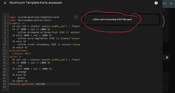

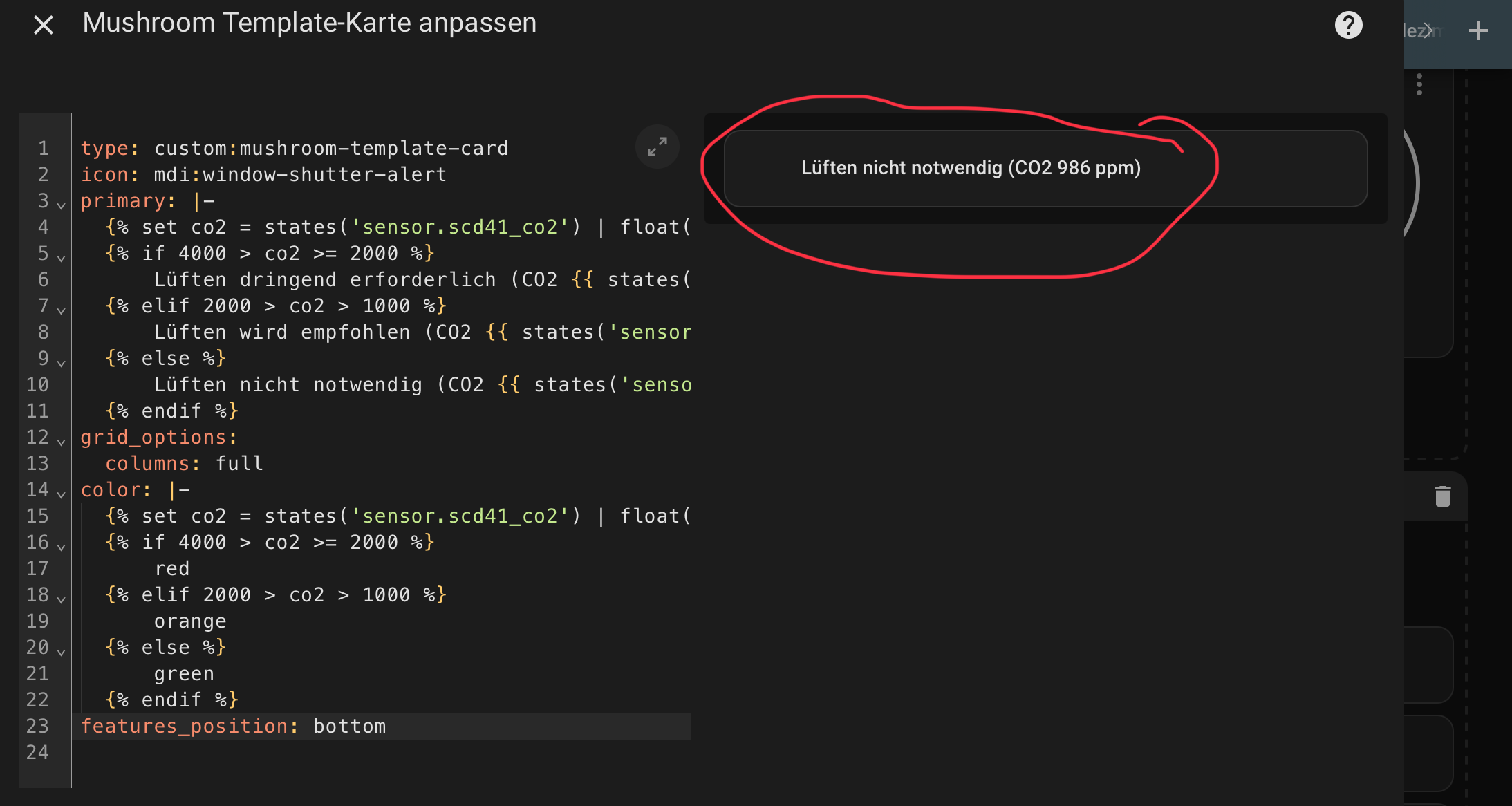

Du verwendest eine Titel Karte, hier kannst du (meines Erachtens) die states ausgegeben.
Aus dem Ärmel geschüttelt gibt es zwei einfache Möglichkeiten das zu realisieren:
  • Einen neuen Template Sensor aus dem eigentlichen Sensor erstellen der dann den states „Trocken“ als „kein Regen“ ausgibt (und „Nass“ als „ es Regnet“) ausgibt
  • Oder z.B. Mushroom Template-Karte verwenden

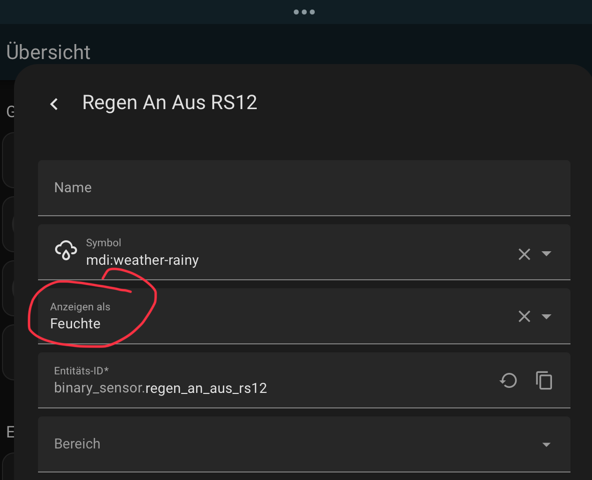

Aber zu deiner Visualisierung
Standard Karte und der Sensor Anzeige wird als Feuchte gesetzt
Dann ist das Symbol ohne Regen ohne Farbe
Und bei Regen rot :blush: und „Nass“

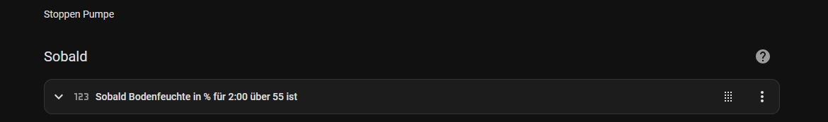

Frage habe ich noch kann ich mir den Bodenfeuchte Wert auf meine Visu ziehen damit ich dort den Wert eingeben kann aber wann eben anhand der Bodenfeuchte ausgeschaltet wird.
Damit ich sozusagen eine veränderbaren Wert auf der Visu??
Also die 55% sozusagen auf die Visu legen damit ich mir dann den Wert wenn nötig aber ändern kann und nicht immer ins HA einsteigen muss?
