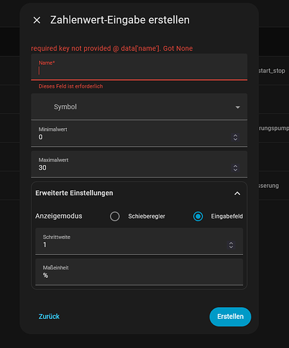

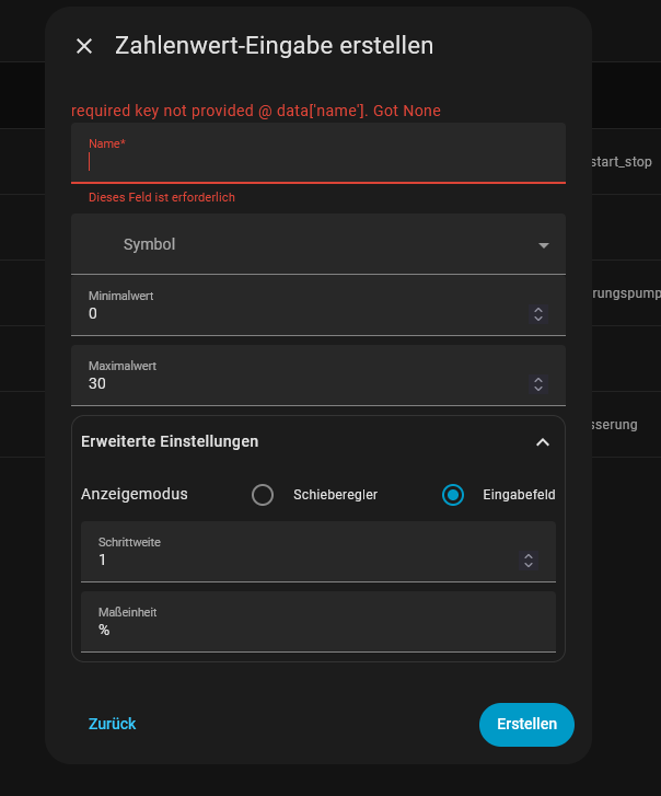

Ob ich sozusagen eine Maske Bzw. Kachel einbauen kann auf meiner Visu wo ich dann den Wert zbs. 20% auf 30% ändern kann über die Visu ohne das ich in meine Automation rein muss um den Wert zu ändern..
Helfer Number anlegen (z.B. 30) als Eingabefeld (nicht Schieberegler)
Und in einer Automation dann diesen verwenden

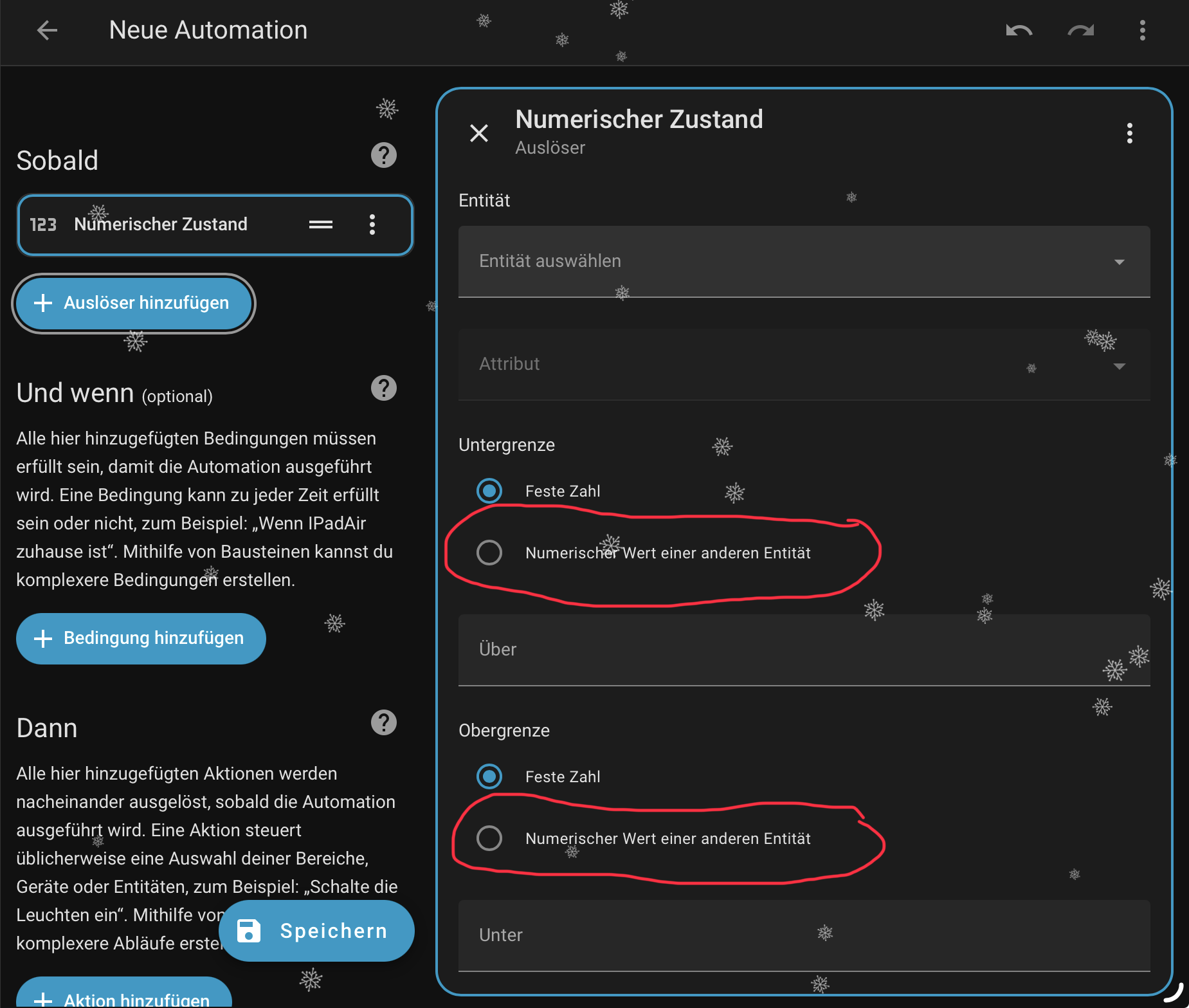

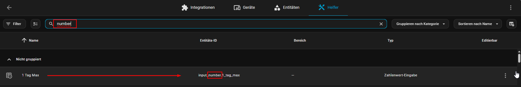

Bei mir hast das so oder Helfer Number habe ich keine gefunden!
schau dir jetzt mal die Entitäts-ID von diesem Helfer an :grinning:
dann wirst du sehen was ich mit number meine
Du bist also auf den richtigen Weg :v:

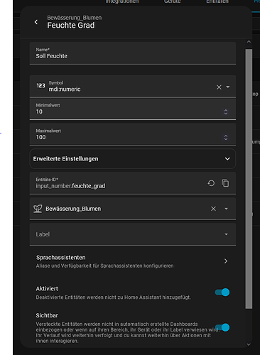

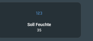

Danke die Soll Feuchte bräuchte ich als Abschalt Variable bzw. Wert.
Also unter 30% Aus über ab 35% Ein mit einer Hysterese damit es nicht tacktet.
Das funktioniert so nicht!
Was funktioniert denn nicht?
Ich sehe nur den Number Sensor
Jetzt fehlt ja noch die Automation, dann zeig die mal bitte
Und wenn du die schon hast, dann zeig mal den Trace der Automation und beschreibe was nicht funktioniert?
Sorry hatte erst jetzt wieder Zeit gefunden.
Ich denke es funktioniert muss noch testen!
