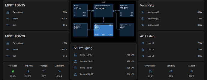

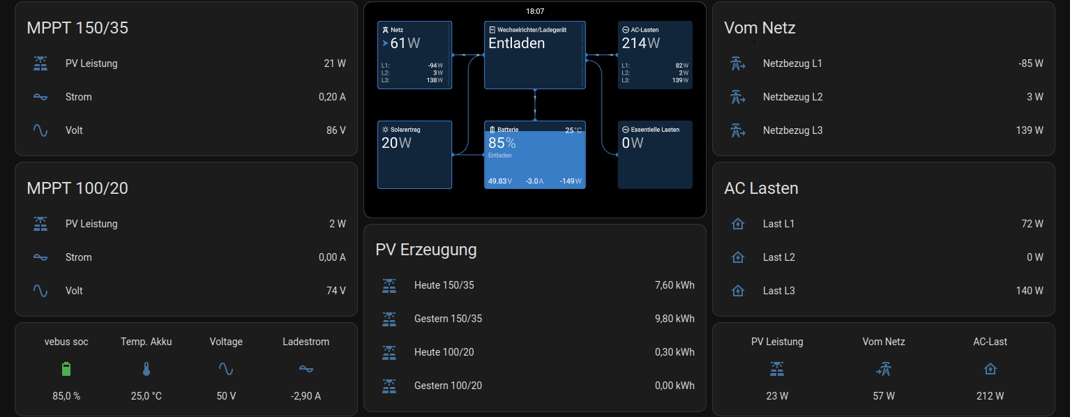

Über das HA Energie Dashboard könntest du dir was machen! Kommt darauf an was du dir genau vorstellst!
Ich habe mir mal so was zusammen gebaut, nur ist halt von einem ganzes Victron ESS System
So in der Art würde ich das auch gerne machen.
Leider weiß ich nicht wie sowas gemacht wird.

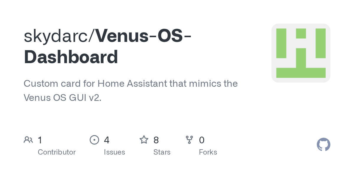

Du meinst sicherlich die grafische Aufarbeitung. Hier findest du die custom-card.
Ja genau,Vielen Dank :v:t3:
Ja mir werden die Entitäten angezeigt, bekomme also die Daten in HA.
Ich würde diese bloß gerne grafisch schöner darstellen.

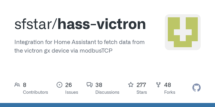

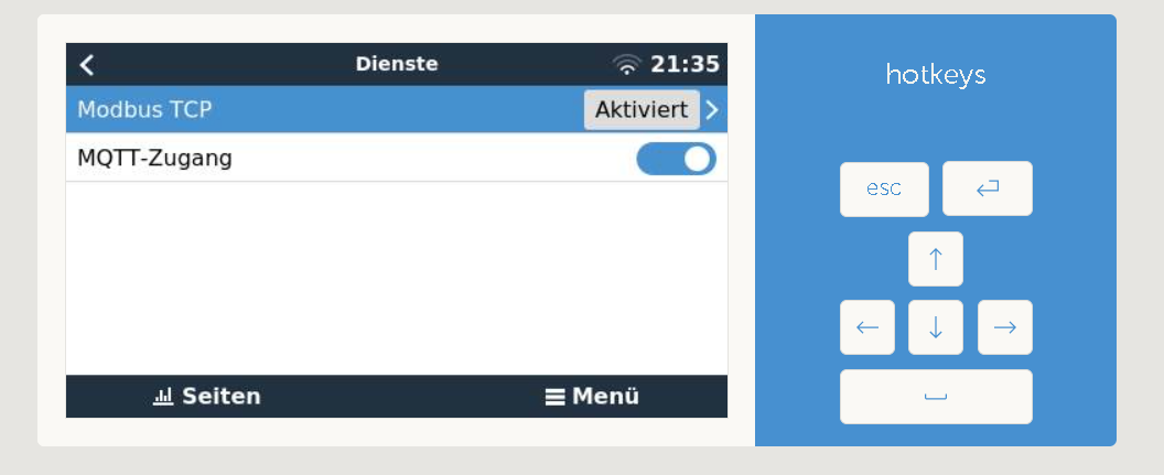

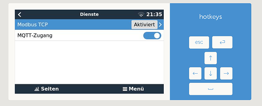

Hi, ich denke er bekommt die Daten über die Modbus Integration. Die kannst du über Hacs installieren. Und im Venus OS musst du Modbus aktivieren. Danach erhälst du alle Daten aus dem Venus OS in HA.

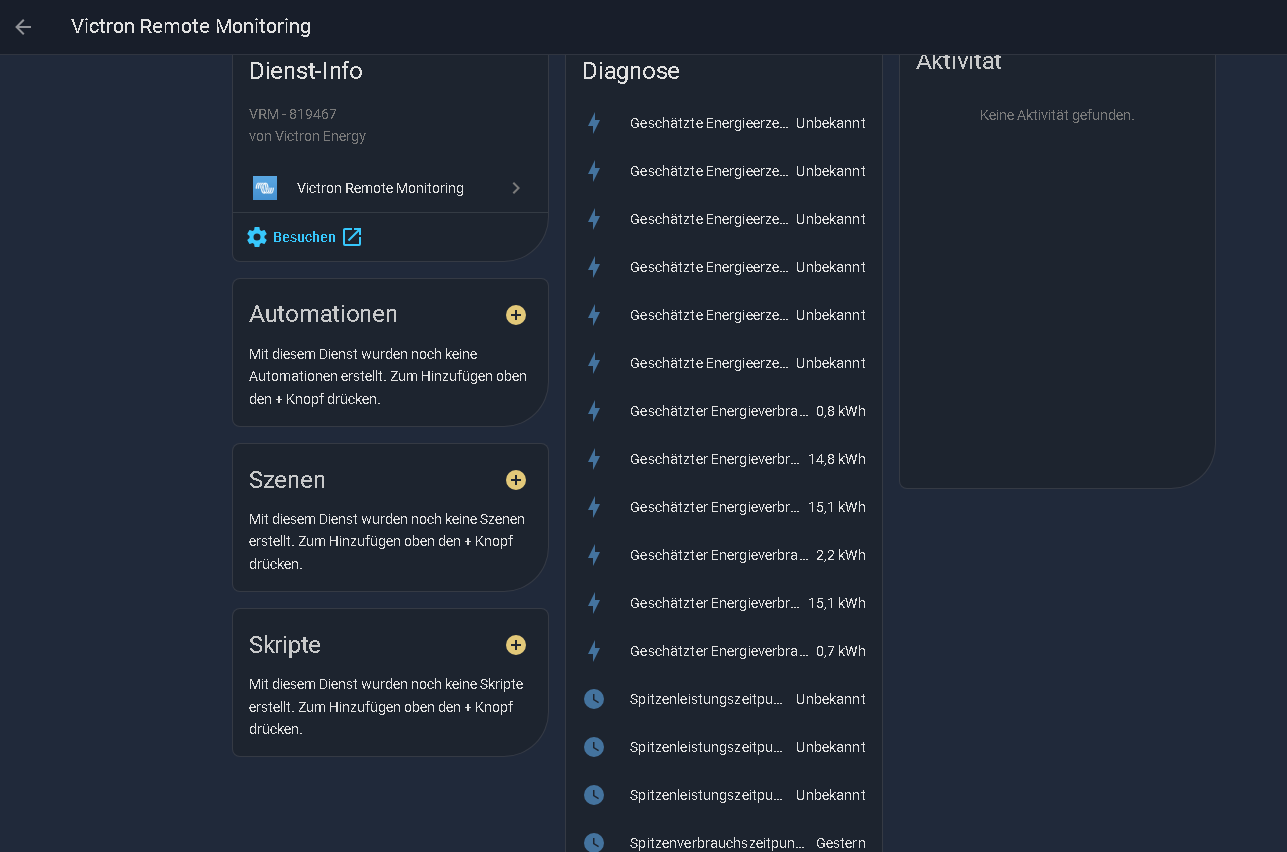

Über HA gibt es inzwischen auch eine Victron Remote Integration. Die kann direkt aus HA über Geräte und dann neue Integration hinzugefügt werden. Dazu muss aber im VRM Portal ein API Token erstellt werden. Inzwischen läuft die Integration liefert aber nicht wirklich wertvolle Daten in meinem Fall. Ich habe nur einen Multiplus 2.
Zum Schluss wäre auch eine direkte Integration in HA möglich, weil HA inzwischen Modbus nativ unterstützt. So kann man sich mit dem Modbusregister von Victron alle gewünschten Sensoren manuell anlegen. Vorteil man brauchte keine Integration und kann nur die Sensoren nutzen, die man auch braucht.
