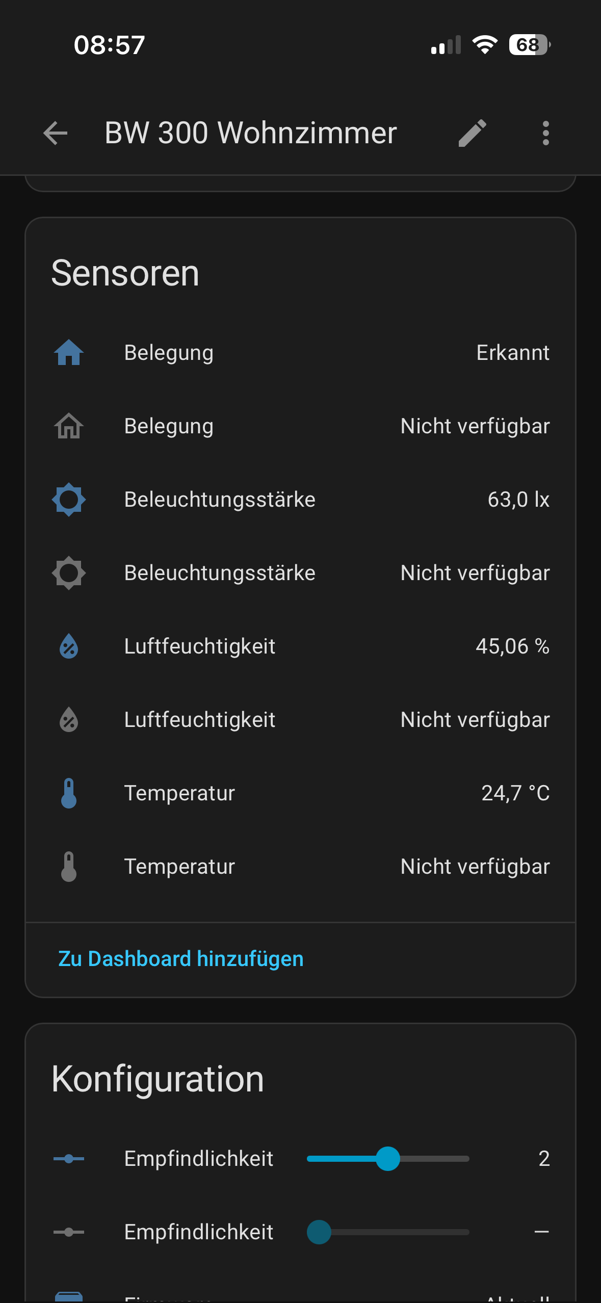

Warum habe ich immer mal wieder die Daten doppelt drin ?
Es ist ein Präsenz-Multisensor FP300 von Aqara

Sieht aus wie wenn es alte Entiäten wären, schon mal den Browser Cache geleert oder mal System neu gestartet! Sonst mal schauen ob die Entitäten oder das Gerät zweimal drin ist.
Moin, spricht eigentlich dafür, dass die Sensornamen umbenannt wurden. Damit wird der alte Sensor inaktiv und der neu benannte aktiv. Habe auch ein Aqara Präsenzmelder, aber Umbenennungen konnte ich noch nicht feststellen, außer es wurde von mir veranlasst.

Du kannst die grau hinterlegten Entitäten normalerweise manuell löschen, wenn du diese anklickst. Ansonsten kannst du auch das Gerät löschen, HA neustarten und dann das Gerät neu anlernen, dann sollten die grauen Entitäten auch verschwunden sein.

Ich würde auch erstmal die Toten Entitäten löschen.
