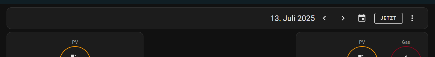

Datum auswahl Karte bzw. oberster Abschnitt fixieren?
Wie kann ich den obersten Abschnitt eines Dashboards fixieren damit dieser nicht nach oben weg scrollt?
Hi, mit card_mod sollte das funktionieren. Versuche es mal so. Ich nutze diesen Teil sehr ähnlich für mein unteres Menü, allerdings mit der Bubble-Card. Der z-index auf 1 sollte auch ausreichen.
card_mod:
  style: |
    ha-card {
      padding: 0px;
      z-index: 2;
      position: fixed;
      margin: 0 !important;
      top: 0 !important;
Ist nur die Frage ob die Standard-Energie-Date-Card das unterstützt, habe ich jetzt nicht getestet. Sollte das nicht funktionieren, könnte man die Card in eine custom vertical oder custom layout card packen, dann sollte es funktionieren.
Habe es leider noch nicht hinbekommen.
