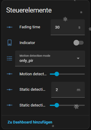

wie ist er bei Dir konfiguriert?
meiner

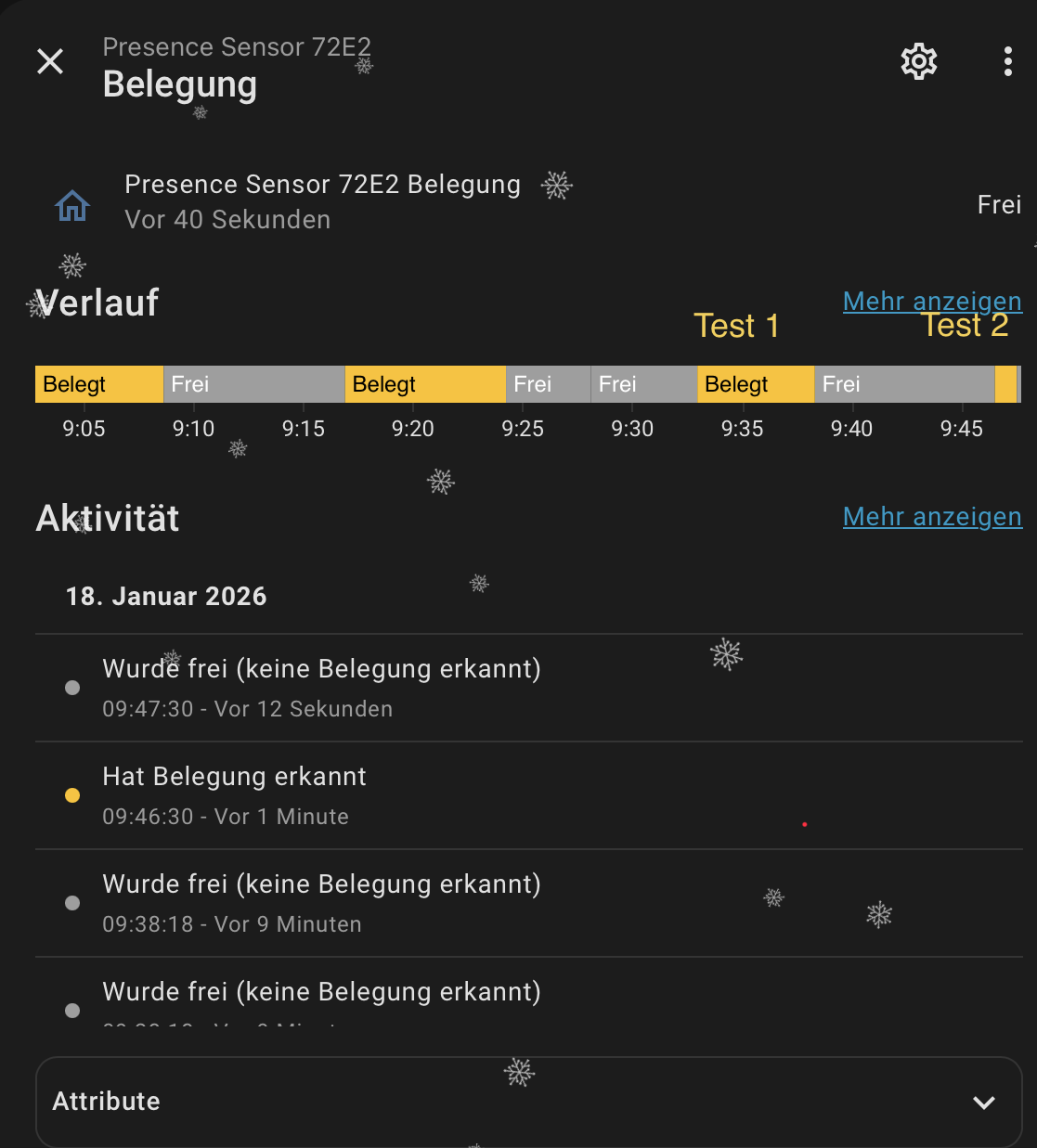

Mittlerweile habe ich beim ZG-204ZM auch schon alle Möglichkeiten der Konfiguration durchgespielt.
Als nächsten Versuch werde ich den ZG mal unter dem Couch- und Esstisch testen.
Das ist weiter weg von der Metall-Decke und würde evtl. alle Aufenthaltsorte abdecken.
Wenn es klappt besorge ich mir noch einen Zweiten.
