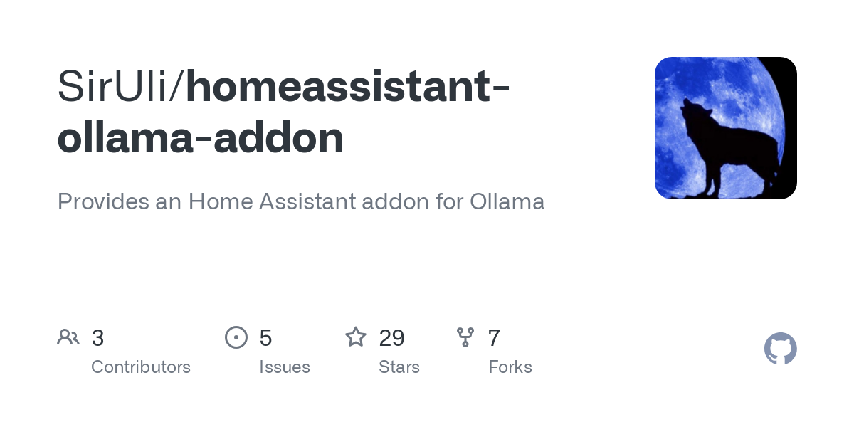

Ich würde aber lieber gerne auf meinem HA-OS ein ein custom addon (Docker) installieren, wie die vielen Addons die man bei „# HA Add-ons by alexbelgium“ bekommt.
Hätte mal längere suchen sollen:
https://github.com/SirUli/homeassistant-ollama-addon
==>werde es mal testen

Die Ollama Addon installation lief einwandfrei. Gleicher Port wie üblich (konfigurierbar)
Danach noch die Ollama integration (die ist ja seit einigen Monaten offiziell verfügbar. Dort habe ich die IP Adresse des HA+Port eingegeben und als Modell deepseek-r1:7b manuel eingegeben (war nicht in der Liste der verfügbaren Modelle vorbelegt)
Dann noch Sprachassistent wie üblich in HA einrichten.
