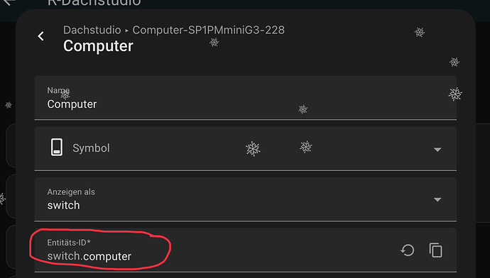

Eigentlich musst du den def. Shelly nur einmal aufrufen (Shelly Integration)
Alle Entitäten-ID z.B. im Editor zwischenspeichern
def. Shelly aus der Integration löschen
Neuen Shelly einbinden (egal mit welchem Namen)
Dann die Entitäten-ID ändern in den alten vom defekten
Dann hast du auch ggf. alle Langzeitdaten
(das funktioniert natürlich auch wenn du ein ähnliches eines anderen Herstellers verwendest oder eine neuere Version eines Shellys)

Langzeitdaten gehen nicht verloren
Wenn du den Shelly in der Integration löschst siehst du die Entitäten in den Entwicklertools Statistik immer noch, erst wenn du diese löschst sind diese weg.
Also einfach beim neuen alte ID-Entität eingeben => dann ist alles gut :ok_hand:
Einen Helfer kannst du natürlich auch verwenden (Verbrauchszähler) und beim Wechsel eines Gerätes einfach den Input Sensor wechseln
