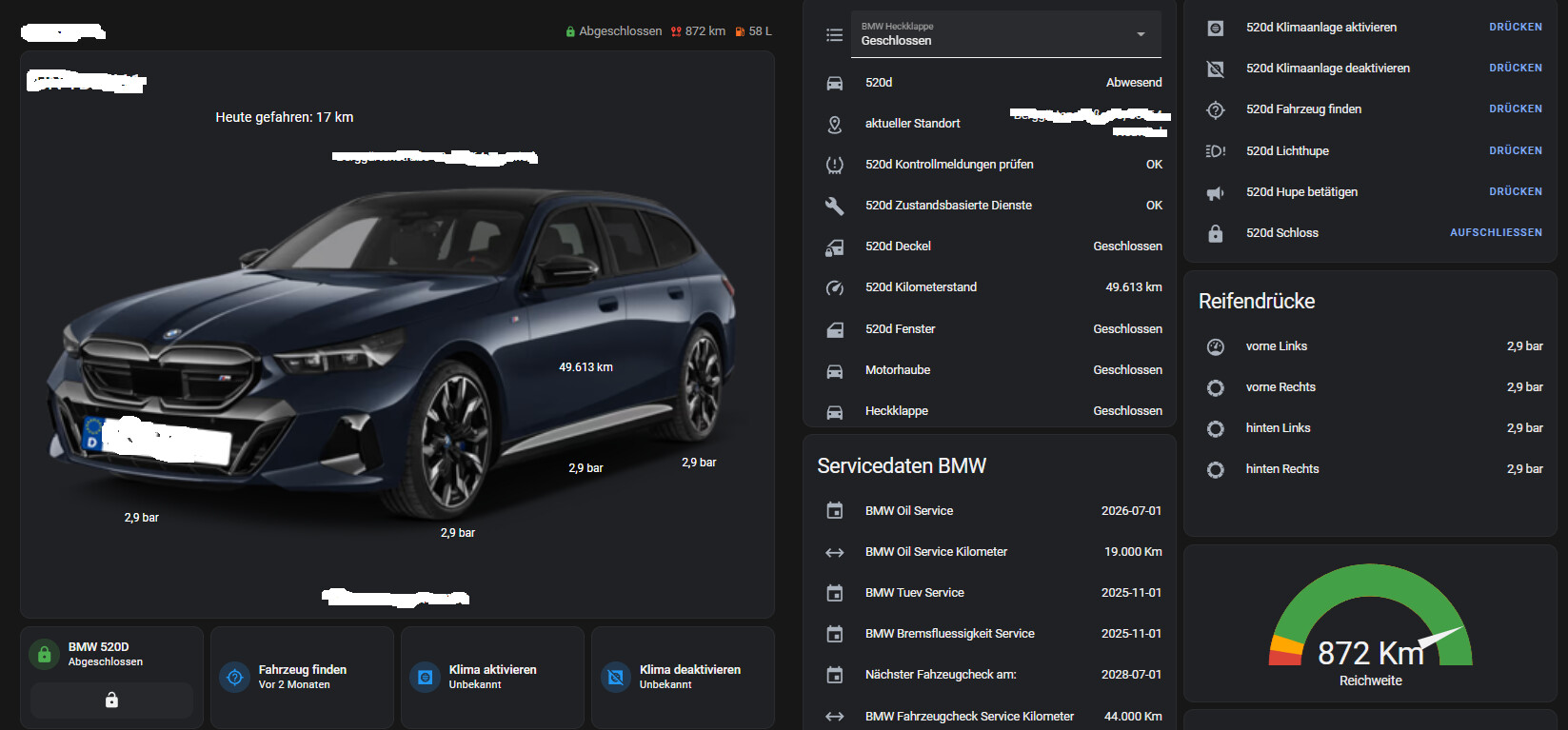

 ich habe meinen BMW 520 D komplett in HA integriert und baue mein Dashboard gerade um fĂŒr den I5 der in den nĂ€chsten Wochen kommen soll.
Ich realisiere das wahlweise mit der Intergration BMW Connected Drive als auch ĂŒber NodeRed sowie IO-Broker.
DarĂŒber hinaus habe ich fĂŒr den i5 bereits EVCC soweit vorkonfiguriert, um dann auch PV-Überschussladen mit meiner PV-Anlage nutzen zu können. Bin wirklich gespannt ob sich das dann alles so umsetzen lĂ€sst wie ich mir das im Augenblick vorstelle.

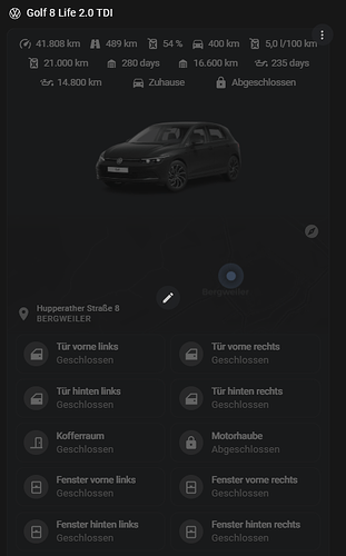

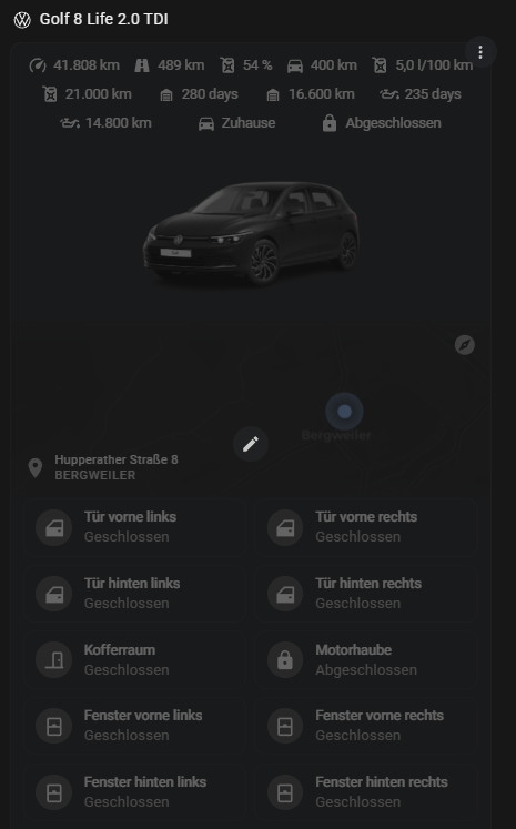

Hallo alle,
habe, das mit meinem VW Golf 8 gemacht und da gibt es ja eine Integration in HACS „Volkswagen Connect“ (GitHub - robinostlund/homeassistant-volkswagencarnet: Volkswagen Carnet Component for home assistant). Da gibt es schon einige Sensoren.
Was mir da fehlt, ist noch eine ansprechendere Karte zu. Naja habe mal diese hier genommen: vehicle-status-card (HACS): GitHub - ngocjohn/vehicle-status-card: 🚘 Lovelace custom card for tracking Vehicle status
Sieht dann so aus:
Der Yamelcode ist der hier:
type: custom:vehicle-status-card
button_card:
  - button:
      primary: TĂŒr vorne links
      secondary:
        entity: binary_sensor.vw_golf_8_door_closed_left_front
        attribute: ""
        state_template: ""
      notify: ""
    button_type: default
    hide_button: false
    default_card: []
    custom_card: []
    button_action:
      entity: ""
      tap_action:
        action: none
      hold_action:
        action: none
      double_tap_action:
        action: none
    card_type: default
  - button:
      primary: TĂŒr vorne rechts
      secondary:
        entity: binary_sensor.vw_golf_8_door_closed_right_front
        attribute: ""
        state_template: ""
      notify: ""
    hide_button: false
    card_type: default
    default_card: []
    custom_card: []
    button_action:
      entity: ""
      tap_action:
        action: none
      hold_action:
        action: none
      double_tap_action:
        action: none
  - button:
      primary: TĂŒr hinten links
      secondary:
        entity: binary_sensor.vw_golf_8_door_closed_left_back
        attribute: ""
        state_template: ""
      notify: ""
    hide_button: false
    card_type: default
    default_card: []
    custom_card: []
    button_action:
      entity: ""
      tap_action:
        action: none
      hold_action:
        action: none
      double_tap_action:
        action: none
  - button:
      primary: TĂŒr hinten rechts
      secondary:
        entity: binary_sensor.vw_golf_8_door_closed_right_back
        attribute: ""
        state_template: ""
      notify: ""
    hide_button: false
    card_type: default
    default_card: []
    custom_card: []
    button_action:
      entity: ""
      tap_action:
        action: none
      hold_action:
        action: none
      double_tap_action:
        action: none
  - button:
      primary: Kofferraum
      secondary:
        entity: binary_sensor.vw_golf_8_hood_closed
        attribute: ""
        state_template: ""
      notify: ""
    hide_button: false
    card_type: default
    default_card: []
    custom_card: []
    button_action:
      entity: ""
      tap_action:
        action: more-info
      hold_action:
        action: none
      double_tap_action:
        action: none
  - button:
      primary: Motorhaube
      secondary:
        entity: binary_sensor.vw_golf_8_trunk_locked
        attribute: ""
        state_template: ""
      notify: ""
    hide_button: false
    card_type: default
    default_card: []
    custom_card: []
    button_action:
      entity: ""
      tap_action:
        action: more-info
      hold_action:
        action: none
      double_tap_action:
        action: none
  - button:
      primary: Fenster vorne links
      secondary:
        entity: binary_sensor.vw_golf_8_window_closed_left_front
        attribute: ""
        state_template: ""
      notify: ""
    hide_button: false
    card_type: default
    default_card: []
    custom_card: []
    button_action:
      entity: ""
      tap_action:
        action: more-info
      hold_action:
        action: none
      double_tap_action:
        action: none
  - button:
      primary: Fenster vorne rechts
      secondary:
        entity: binary_sensor.vw_golf_8_window_closed_right_front
        attribute: ""
        state_template: ""
      notify: ""
    hide_button: false
    card_type: default
    default_card: []
    custom_card: []
    button_action:
      entity: ""
      tap_action:
        action: more-info
      hold_action:
        action: none
      double_tap_action:
        action: none
  - button:
      primary: Fenster hinten links
      secondary:
        entity: binary_sensor.vw_golf_8_window_closed_left_back
        attribute: ""
        state_template: ""
      notify: ""
    hide_button: false
    card_type: default
    default_card: []
    custom_card: []
    button_action:
      entity: ""
      tap_action:
        action: more-info
      hold_action:
        action: none
      double_tap_action:
        action: none
  - button:
      primary: Fenster hinten rechts
      secondary:
        entity: binary_sensor.vw_golf_8_window_closed_right_back
        attribute: ""
        state_template: ""
      notify: ""
    hide_button: false
    card_type: default
    default_card: []
    custom_card: []
    button_action:
      entity: ""
      tap_action:
        action: more-info
      hold_action:
        action: none
      double_tap_action:
        action: none
images:
  - url: /local/bilder/golf 8.png
    title: /local/bilder/golf 8.png
indicators:
  group: []
  single:
    - entity: sensor.vw_golf_8_odometer
      icon: ""
      attribute: ""
    - entity: sensor.gefahrene_kilometer_seit_letztem_tanken
      icon: ""
      attribute: ""
    - entity: sensor.vw_golf_8_fuel_level
      icon: ""
      attribute: ""
    - entity: sensor.vw_golf_8_fuel_range
      icon: ""
      attribute: ""
    - entity: sensor.vw_golf_8_last_trip_average_fuel_consumption
      icon: ""
      attribute: ""
    - entity: sensor.vw_golf_8_adblue_level
      icon: ""
    - entity: sensor.vw_golf_8_service_inspection_days
      icon: ""
      attribute: ""
    - entity: sensor.vw_golf_8_service_inspection_distance
      icon: ""
      attribute: ""
    - entity: sensor.vw_golf_8_oil_inspection_days
      icon: ""
      attribute: ""
    - entity: sensor.vw_golf_8_oil_inspection_distance
      icon: ""
      attribute: ""
    - entity: device_tracker.vw_golf_8_position
      icon: ""
      attribute: ""
    - entity: binary_sensor.vw_golf_8_doors_locked
      icon: ""
      attribute: ""
      action_config:
        entity: ""
        tap_action:
          action: more-info
        hold_action:
          action: none
        double_tap_action:
          action: none
layout_config:
  button_grid:
    rows: 5
    swipe: true
  hide:
    button_notify: false
    buttons: false
    images: false
    indicators: false
    mini_map: false
    range_info: false
    map_address: false
  theme_config:
    mode: auto
    theme: Google Dark Theme
  section_order:
    - header_info
    - images
    - mini_map
    - buttons
mini_map:
  device_tracker: device_tracker.vw_golf_8_position
  enable_popup: true
  us_format: false
  map_height: 180
range_info: []
grid_options:
  columns: 12
  rows: auto
Vielleicht gibt es ja irgendwann mal noch bessere Karten dafĂŒr.

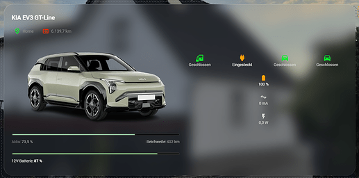

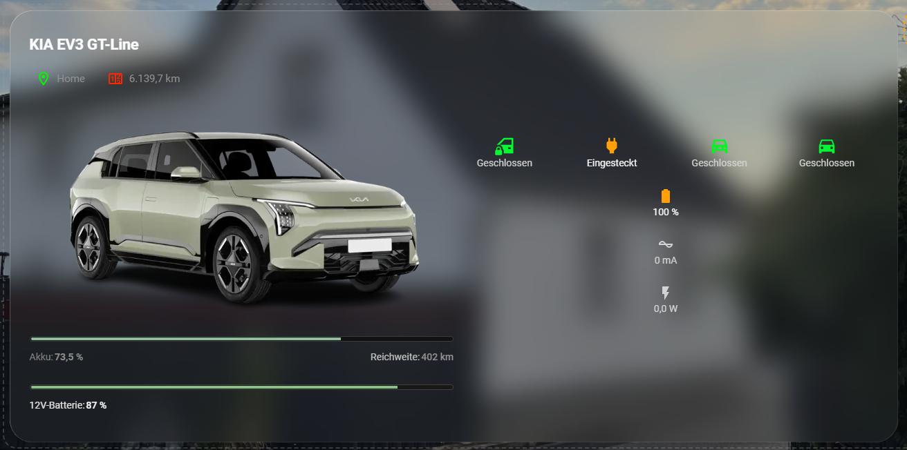

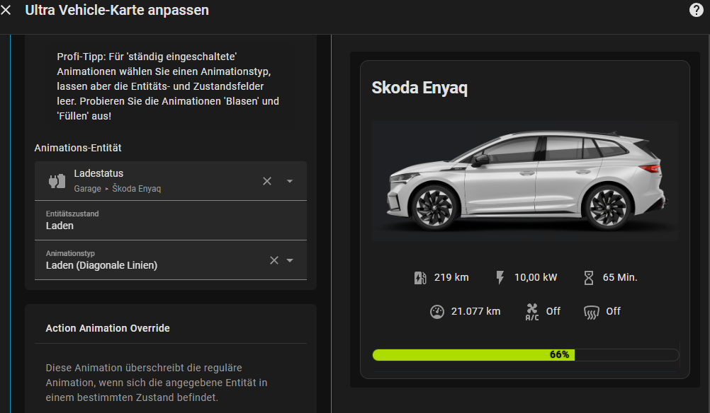

ich nutze fĂŒr die darstellung meines autos die ultra-vehicle-card. wird stĂ€ndig geupdatet und im funktionsumfang erweitert.
hier mal ein erster entwurf, noch mit platzhaltern auf der rechten seite und versuchen fĂŒr die balkenanzeige.
ich bin damit sehr zufrieden, da sehr umfangreich.

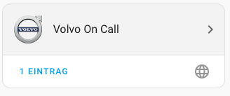

Seit dem August Update gibt es eine neue VOLVO App.
Diese funktioniert zu 100%
André

@Neuling : kannst du beschreiben wie du das hinbekommen hast?
leider gar nicht mehr. mein kia und auch mein mini sind aus dem ha geflogen, da die api nicht mehr ohne umwege und daher nur noch kompliziert funktionieren.
@Neuling : wÀre trotzdem schön,wenn du das Bild von oben kurz erklÀrst,wie du das so hinbekommen hast. Wenn ich erstmal den Anfang habe, bekomme ich den Rest durch ausprobieren irgendwie hin.
