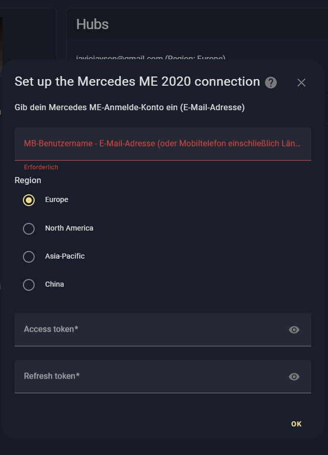

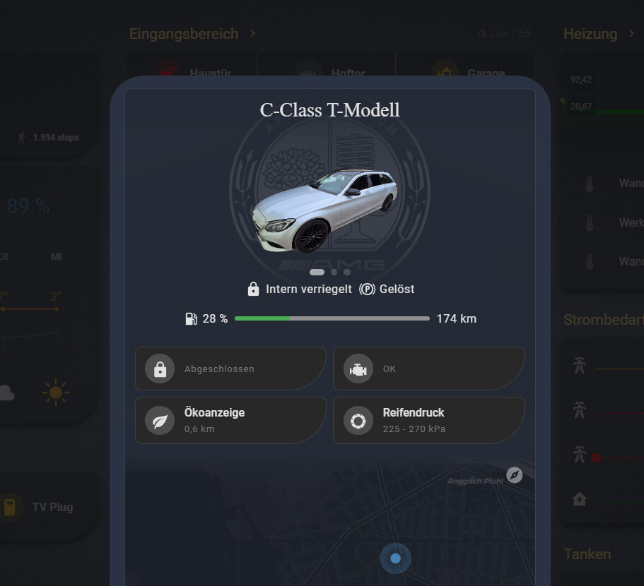

EDIT: Ich habe mein Auto jedenfalls schon einmal in HA integriert und funktioniert soweit auch alles. Leider noch kein Elektro, aber die Spielerrein habe ich auch alle. Kann das Auto jetzt über Handy öffnen. :slight_smile: MB hat was umgestellt, daher konnte ich mich nicht mehr per Mail anmelden. Man muss sich jetzt einen Access token und Refresh token erstellen. Dazu braucht man ein Tool, findet man im github und damit werden die Token erzeugt. Geht aber easy.
So schaut es jetzt aus, Karte muss ich noch etwas hübscher machen, aber für den Anfang schon ok.
