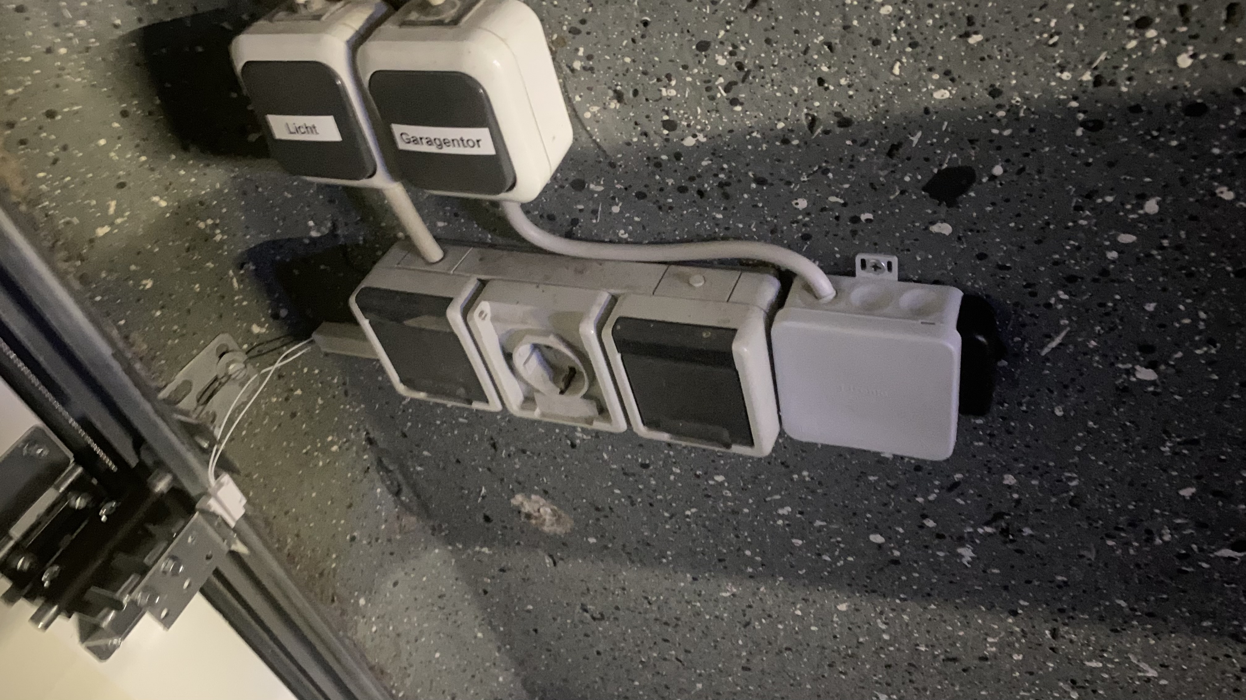

Hallo
Habe heute einen neuen Schelly eingebaut und eingerichtet und siehe da alles funktioniert . Tor geht mit Shelly app ,
Fernbedienung , Schalter vom Tor und Alex!

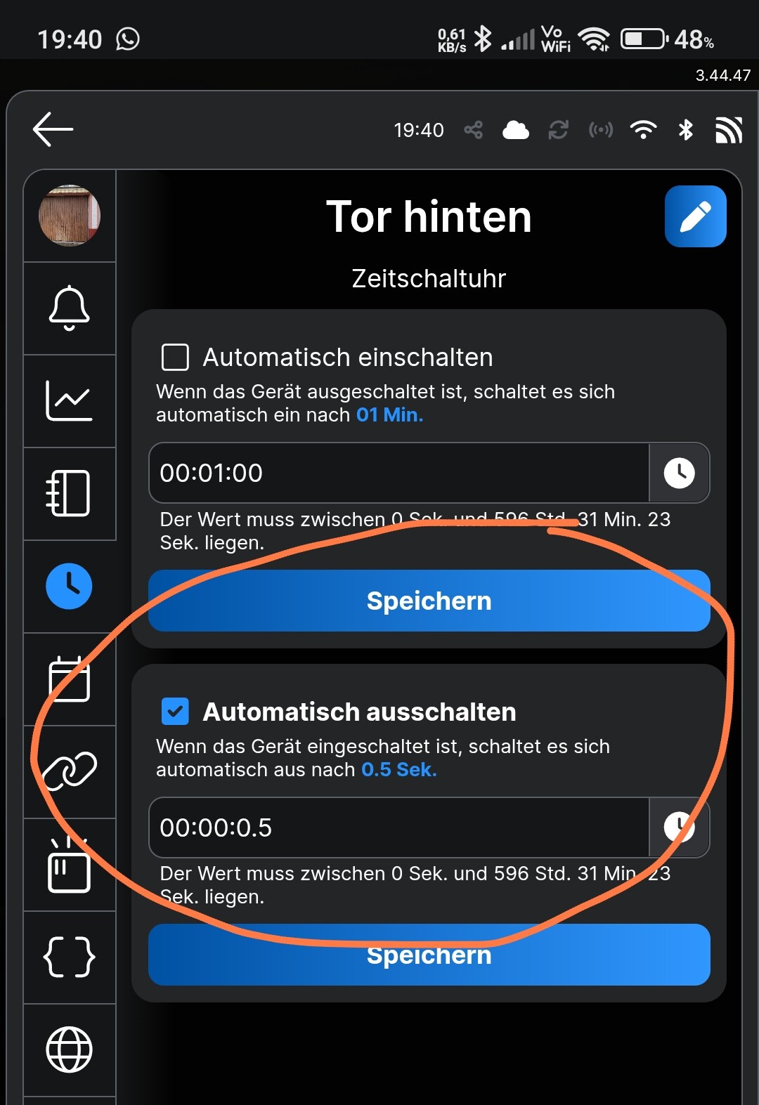

Du musst auch am Shelly einstellen dass er als Taster nicht als Schalter funktioniert.
Meiner schaltete nach 1 sec wieder aus.
Muss mal nachschauen wie genau.
Ich gehöre jetzt auch zu den Besitzer einer Smarten Garage,Yeahh :partying_face:
Zum Austausch der alten Steckdosen war ich zu Faul :laughing:
Glückwunsch Tino :partying_face:
Hab auch eine Verteilerdose. Da ist der Shelly fürs Licht drin.

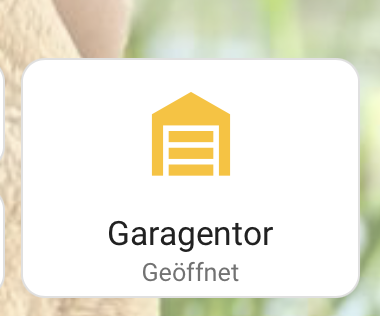

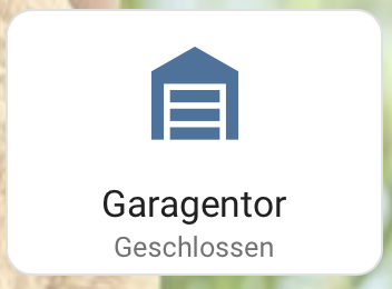

Hi,
ich muss mich leider mal melden bezgl. der Iconfarbe und dem Zustand.
ich habe eien Zwave Sensor an meinem garagentor für die Zustandsanzeige auf/zu. Ich habe den Button wie in Deinem Video eingefügt allerdings wechselt er die farbe von blau(geschlossen) zu gelb(geöffnet). Er ändert nicht die Anzeige als solches also nur einen querbalken für geöffnet statt 3 wie bei Dir im Video. Wie kann ich das ändern?

Im Video bei 18:45 zeige ich, dass ich als Entität den Magnetkontakt genommen habe.
Das geht aber natürlich auch mit einem DW Sensor. Man muss dann dort den DW Sensor eintragen.
Die Aktionen zum Öffnen usw. sind dann gleich.

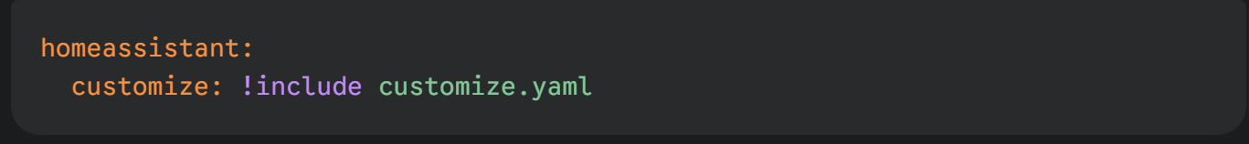

Hallo, es gäbe dafür einen anderen Weg, obwohl die Verwendung der Custom-Cards natürlich einfacher und wesentlich anpassungsfähiger ist.
  1. Du musst z.Bsp. in Deiner configuration.yaml eine Eintrag machen, bei dem Du auf ein z.Bsp. customize.yaml verweist:

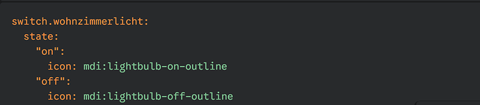

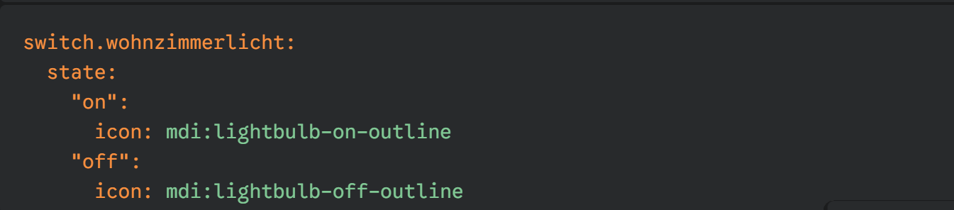

  1. In dieser neuen .yaml definierst Du dann die Einstellung je nach Entity-Zustand. z.Bsp.
