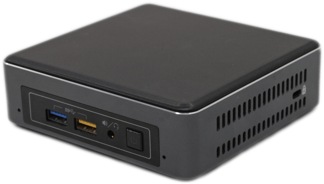

Was sagst du zu diesen Angebot?
RAM ja noch aufrüstbar.
Der schaut nicht so schlecht aus, hat aber auch eine etwas höhere TDP (15w), lässt sich aber anscheinend auch bis auf 9w begrenzen. 4MB Cache ist auch ganz ok. Die N100 oder N150 haben 6MB Cache. Beide Prozessoren nehmen sich nicht viel, der N150 ist halt etwas neuer.
Bei deinem verlinktem kann man zwei RAM Module einsetzen, so könntest du später auch noch aufrüsten auf 16GB oder zweimal 16GB. Das ist eindeutig ein Vorteil! Wenn du auf das U hinten an der Zahl vom Prozessor bei den i3, i5, i7 achtest, dass sind immer die mit niedriger TDP.

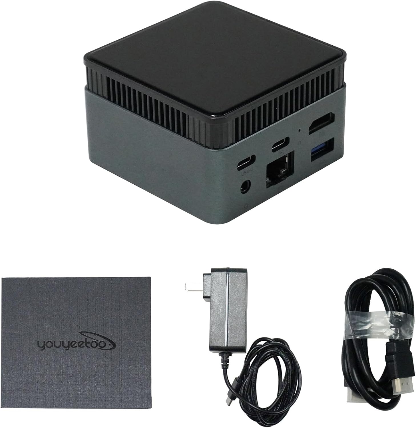

Schaue mal hier n150 mit 12GB RAM
Oder:
