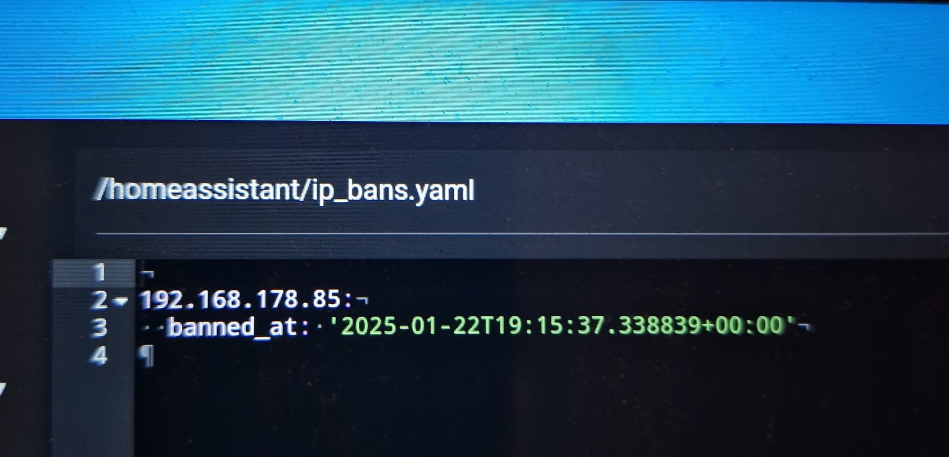

Kurz vor dem finalen Rettungsschuss (Restore) habe ich die Lösung
in einem anderen Forum gefunden.
Nach dem Leeren und Speichern der Datei, mit Hilfe meines Tablets, sowie einem Neustart von HA war alles wieder ok.
Allerdings weiß ich immer noch nicht, warum es passiert ist.
Wäre ja schön wenn HA in der Logdatei den Grund mit angeben würde. Wie empfindlich reagiert HA auf DOS Attacken?
