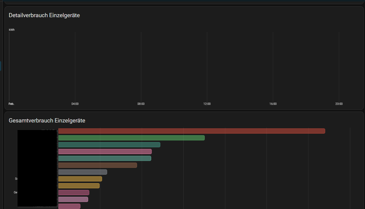

mich wundert, das noch niemanden aufgefallen ist oder interessiert hat, dass das Energiedashboard scheinbar einen Bug hat.
Der Detailverbrauch der Einzelgeräte bleibt dabei leer, egal wie weit ich zurück gehe. Ich habe diverse Browser ausprobiert und auch die mobile App zeigt dort nichts an.

Ich verstehe die Frage(n) nicht. Ich erfasse die Verbräuche der einzelnen Geräte mit dutzenden verschiedener Sensoren, die übermitteln auch alle plausible Werte nur in diesem einem Diagramm eben nicht. Ich hänge mal ein Bild an, vielleicht habe ich mich auch missverständlich ausgedrückt.
Und auch wenn jetzt Geräte kaputt sein sollten, sollte die Grafik bis dahin doch richtig angezeigt werden, oder? Bis vor dem Update hat es ja noch geklappt.

das ist definitiv ein Bug und das würde ich melden.
Denn du hast absolut Recht. Auch wenn das eine oder andere Gerät nicht auftauchen sollte, einige sollten auf jeden Fall auftauchen.
