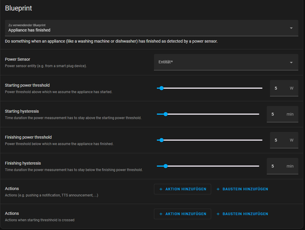

Für HA gibt es den Blueprint „Appliance has finished“

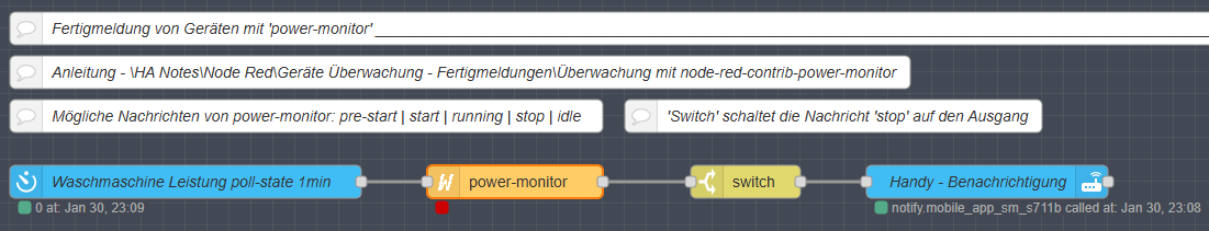

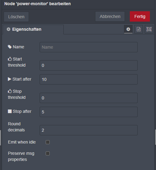

Und für Node-RED gibt es power-monitor
Ok, das ist meine erste Berührung mit Blueprints, auf den ersten Blick scheint es genau das zu sein, was ich gesucht habe. Ich muss mich erstmal mit beschäftigen.
