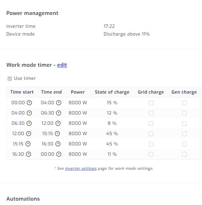

Hallo zusammen … vielleicht sehe ich ja den Wald vor lauter Bäumen nicht, aber wie kann man den Deye verbieten den Akku zu laden ? Also dass er z.B. nicht morgens um 8:00 anfängt …sondern erst um 13:30 z.B. und vorher der Akku bei z.B. 15 % bleibt.
Im “Entladen-Game” bin ich schon gut drin, da weiss ich was ich tu :slight_smile: hiermit :

Bist du dir da sicher? Da sind schon zu Teil recht „komische“ Einstellungen dabei?

Wenn ich so ein Vorhaben hätte, könnte ich den maximalen Ladestand regeln. Beispielsweise bis 15:00 Uhr, maximal 15%. Wobei es in meinen Augen, Netzdienlich, mehr Sinn ergeben den Akku zur Mittagszeit zu laden, da ist halt regelmäßig zu viel Strom im Netz. Jedenfalls werden bei mir zum Mittag sehr häufig die Windräder abgestellt, weil die PV halt das Netz voll versorgen kann. Wenn man ganz lustig ist, könnte man sogar den Spotmarkt als Basis für eine Automatik verwenden.

Binde das Teil ordentlich per Modbus an das du auch Befehle per Modbus setzen kannst und dann sollte eine Kombi (oder sogar auch schon einzeln) von:
-„Grid Charge“ / „AC Charge“ auf OFF
-„Battery Max Charge current“ auf 0 A
dein Problem lösen!
Per default wird es keine zeitliche Einstellung dafür geben, weil das logisch keinen Sinn macht!
was alles geht siehe → Sensors | Deye/Sunsynk
alle mit (R/W) können gesetzt werden!
