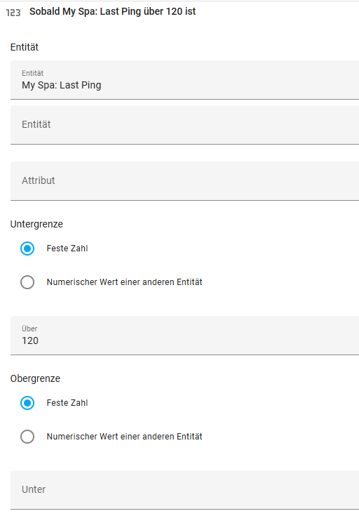

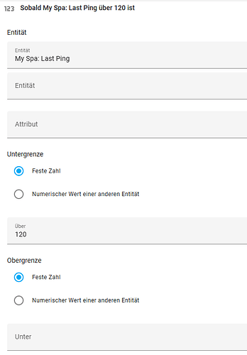

dachte so
sind halt im Testfall 120sec
hier:
der Ping Sensor geht auf off daher so

Nach 5min off den plug aus und 1 min später wieder an
danke aber der geht wohl nicht auf off

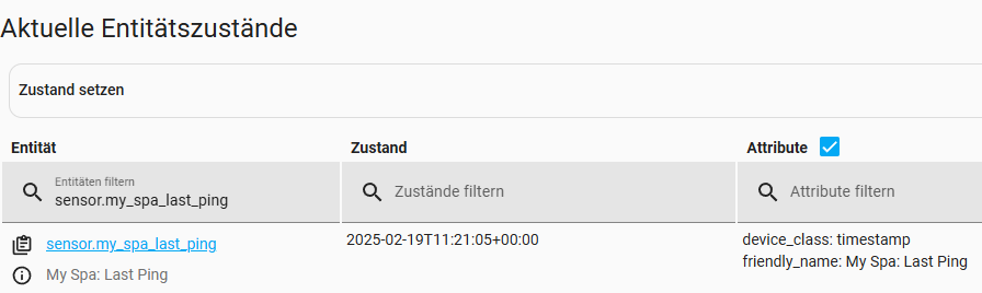

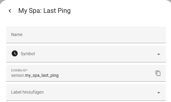

Hi, schaue die mal den Sensor „sensor.my_spa_last_ping“ in den Entwickler-Tools unter Zustände an, da siehst ja welcher Zustand gerade anliegt bzw. funktioniert. Dann einfach die Automatisierung von @Dreckfresse dahingehend anpassen.

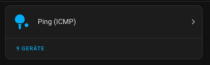

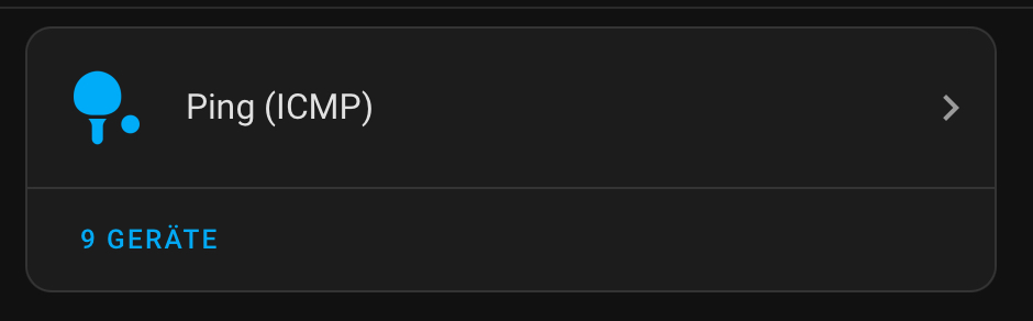

Einfacher wäre es mit einem HA Ping abzufragen

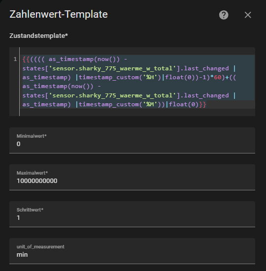

Der Timestamp von deinem Sensor müsste ja erst umgerechnet werden

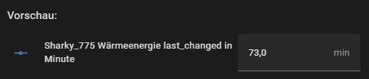

habe das letztens bei mir umgesetzt den timestamp umzurechnen in Minuten
Dann mit Helfer Template Zahlenwert
hier muss natürlich deine Entität rein:
{{(((( as_timestamp(now()) - states['sensor.sharky_775_waerme_w_total'].last_changed | as_timestamp) |timestamp_custom('%H')|float(0))-1)*60)+(( as_timestamp(now()) - states['sensor.sharky_775_waerme_w_total'].last_changed | as_timestamp) |timestamp_custom('%M'))|float(0)}}
dann kommt bei mir das an:
Diesen kannst Du dann mit deinem ersten Beitrag verwenden, also Nummerischer Zustand
Vielleicht war das auch zu kompliziert aufgebaut, aber funktioniert
super danke mit der Ping Erweiterung klappt es
