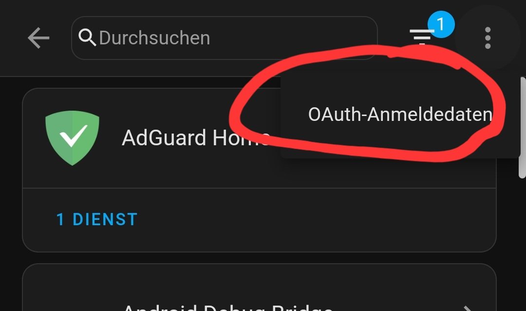

Ich hätte da mal eine Frage: Ich finde die Dashboard Ideen für die Kalender sehr gut. Ich hatte versucht einen Googlekalender nach der Anleitung
zu implementieren. Mir ist da bei der google api ein Fehler unterlaufen,
den ich auf google gelöscht habe und neu erstellt habe.
Leider hatte ich vorher schon die Integration Google-Google Kalender installiert und jetzt versucht Homeassistant immer die alte API zu aktivieren, welche aber nicht mehr gefunden wird. Wie lösche ich diese Datenreste?
Neustart hat nichts gebracht.
Gruß, AndiFidi
Auf der Integration Seite auf die 3 Punkte
Dort dann die Anmeldedaten löschen
Hi @maxe. Oh, stimmt. Das hatte ich total vergessen, jetzt funktioniert das neue einrichten. Ich Danke Dir!!!
