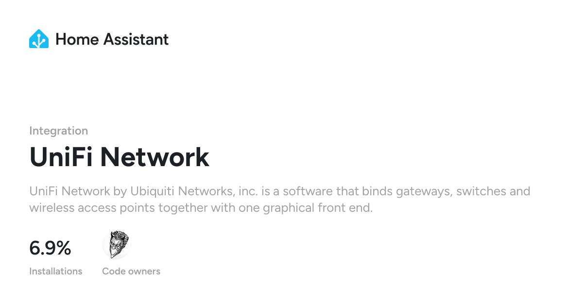

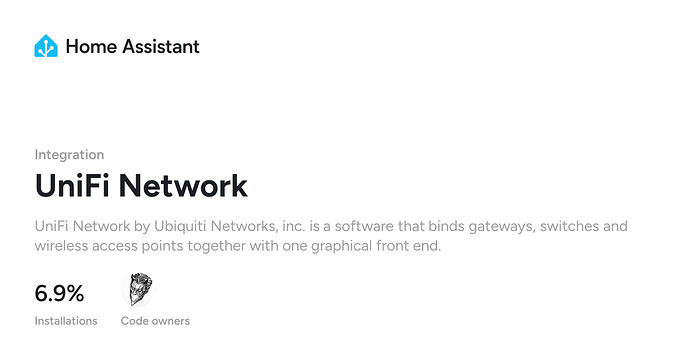

Integration in Home Assistant: das Spiel beginnt erst dann richtig
Spannend wird es, wenn der Switch in Systeme wie Home Assistant eingebunden wird.
Dann kannst du:
- Ports schalten
- Geräte neu starten
- Energieverbrauch indirekt steuern
- Automationen bauen (z. B. Kamera neu starten bei Fehlern)
Das ist der Punkt, an dem aus Netzwerk-Infrastruktur plötzlich smarte Logik wird.
