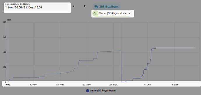

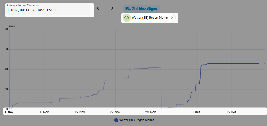

Mein Ecowitt Monats-Regensensor zeigt auch jetzt in 2025.12.4 die Daten von mehr als 6 Wochen:
Ich habe allerdings auch erst die Änderungen in customize.yaml vorgenommen, und bin dann von 2025.11.4 auf 2025.12.4 gegangen.
Bei mir das selbe, den Bereich den ich einstelle, der wird auch angezeigt! Bin aktuelle auf der 2025.12.4 Version Hast du die customize.yaml bei dir schon erstellt?

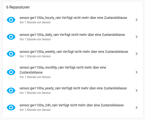

Spannend, jetzt ist die Fehlermeldung wieder da!
In der Fehlermeldung heißen die Sensoren *_rain
in Deiner customize.yaml aber *_rain_rate
