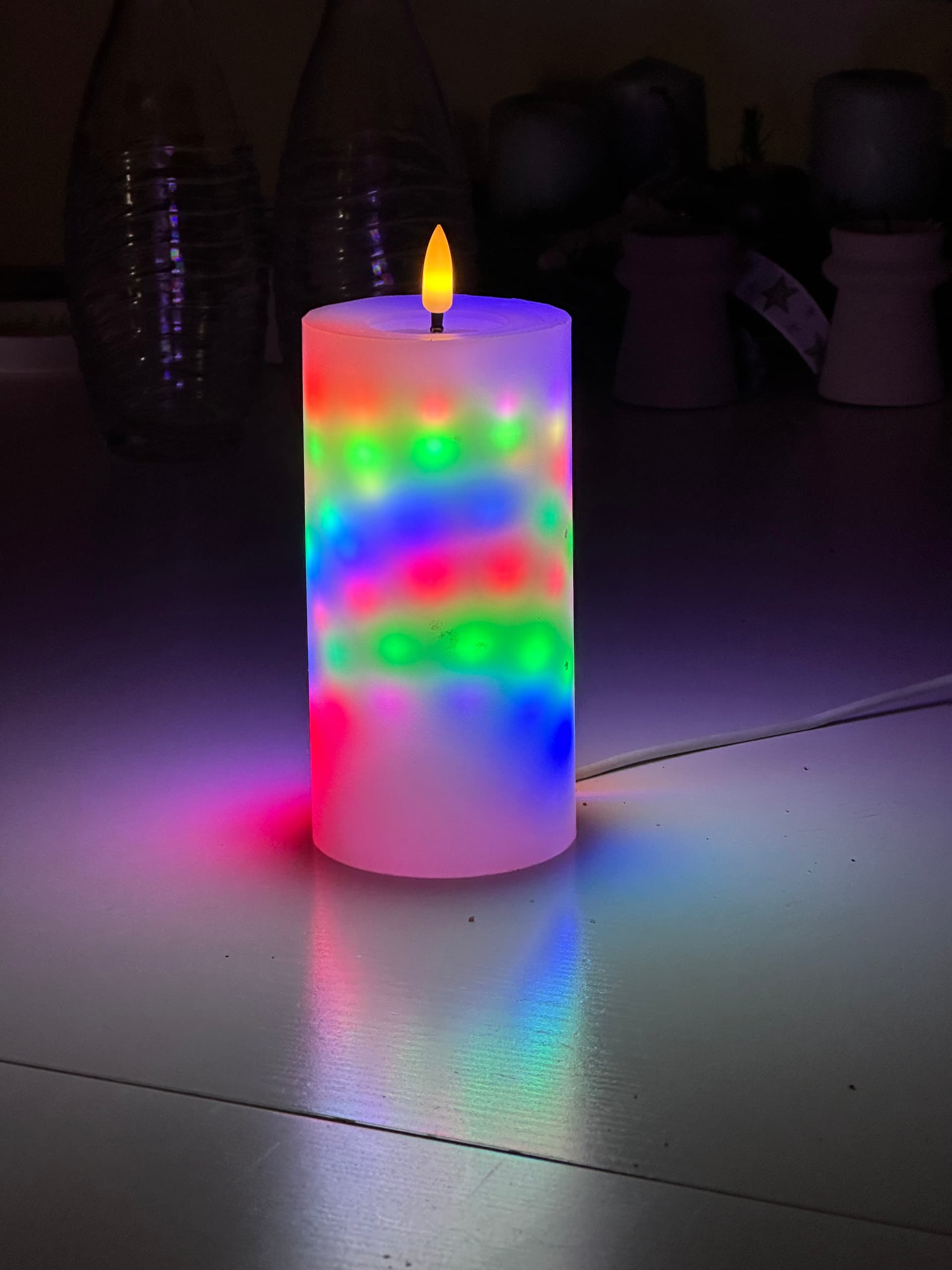

Meine Frau hat mich gechallanged, endlich soll ich mal ein aus ihrer Sicht wichtiges Smart Home Gadget bauen:
ich hatte eine ziemlich klare Ansage zuhause: “Normale Kerze, aber smart. Keine Kabel. Sie soll echt aussehen.” Also hab ich eine günstige Fertig-LED-Kerze (ca. 10€) genommen und sie so umgebaut, dass sie bei Dämmerung automatisch angeht, nachts wieder ausgeht und akku-betrieben läuft. Optional gibt’s noch einen völlig unnötigen RGB/WLED-Party-Modus.

Optional: kleiner WS2812/Neopixel Strang für RGB-Gags

Natürlich muss aber noch ein Gag rein :smiley:
Ich hab bei einer Kerze noch einen kleinen adressierbaren LED-Strang reingequetscht. Funktioniert technisch super (Rainbow, Twinkle, etc.).
WAF-Bewertung: “Nein.” Kinder-Bewertung: “NOCHMAL!”
Ich mein wer würde das gern nicht haben als Weihnachtsdeko?
Hier gehts zum ausführlichen Bericht.
