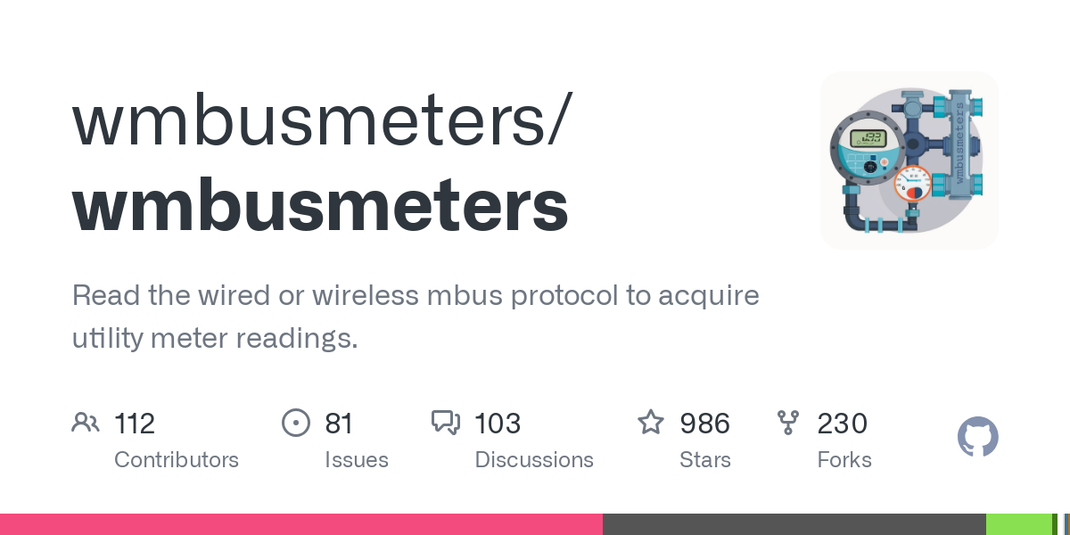

Hier im GitHub von wmbusmeters ist alles Schritt für Schritt gut erklärt.
https://github.com/wmbusmeters/wmbusmeters
