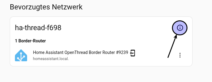

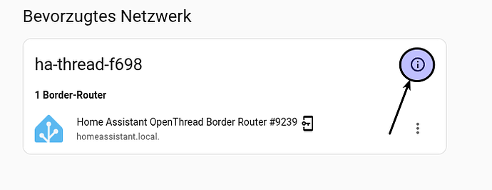

ich hatte neulich in der Macherwerkstatt Live auf Wunsch von einem den ESP32 H2 angeschaut. Der kann kein Wifi nur Zigbee / Thread.
Und ich muss sagen, Thread war ultra überraschend einfach. Zigbee ist wohl deutlich schwerer.
Hatte das hier kurz dokumentiert.

Und Thread ist ja nun gar kein Problem, habe 2x ESP32C6 relativ frisch eingebunden über Thread und da würde natürlich auch der SCD41 funktionieren :hugs:
Siehe hier:
