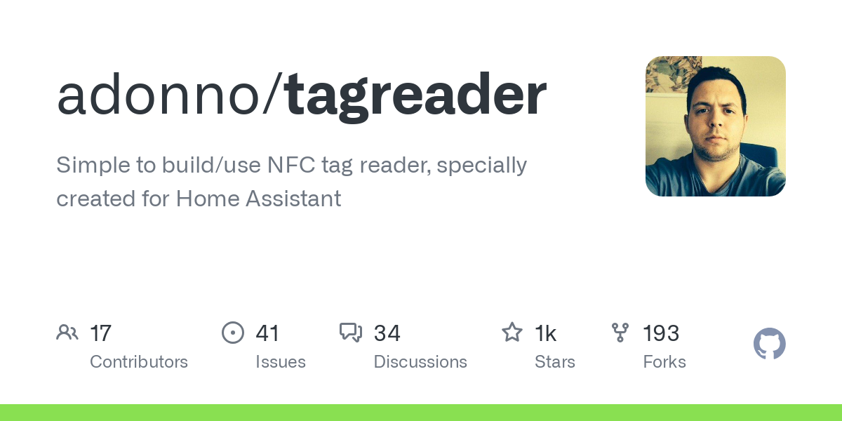

Ich würde sehr gerne DIY-Projekte wie z.B. den NFC Reader von Addono umsetzen/ bauen.
Das Problem ist, ich kann nicht Löten und habe kein passendes Werkzeug. Ist es möglich, soetwas ohne Löten hinzukriegen. Gibt es gute Alternativen, um Kabel ohne Löten zu verbinden?

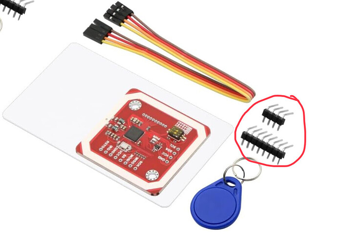

Wenn du Platinen mit Pin Header und die Kable dazu hast, kannst du alles stecken. Alternative wäre auch noch ein Breadboard nur ist das nicht für den ständigen Gebrauch gedacht sonder mehr zum entwickeln.

Wird nicht funktionieren :wink:
Fängt an bei dem NFC Tag Reader, hier sind diese nicht angelötet.
An vielen ESP32 ebenfalls nicht
Quelle: PN532 NFC NXP RFID Modul V3 Kit AYWHP 3PCS Nahfeldkommunikationsleser Modul Kit I2C,NFC RFID Card Read Module RFID Reader NFC Sticker kompatibel mit Arduino: Amazon.de: Computer & Zubehör
