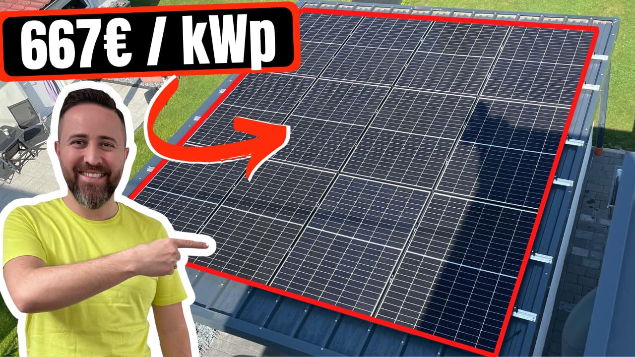

Ein sonniger Samstag, ein Garagendach und der Plan, eine PV-Anlage selbst zu installieren – was will man mehr? In diesem Beitrag erzählen wir dir, wie wir 12 Glas-Glas-Module und einen Hybridwechselrichter auf einem Garagendach montiert haben. Lass dich inspirieren und erfahre, wie du selbst loslegen kannst! :sun_with_face:
Projektübersicht: Was wurde gemacht?
Auf dem Garagendach wurden 12 PV-Module mit je 445 Watt installiert – das sind insgesamt 5,3 kWp. Zusätzlich wurde ein zweites Dach vorbereitet, um auf die vollen 10 kW des Kostal Plenticore G2 Wechselrichters zu kommen. Die Unterkonstruktion und die Module wurden fachgerecht montiert, die Verkabelung bis zum Technikraum verlegt, und dort übernahm eine Elektrofachkraft die Inbetriebnahme.

  1. Unterkonstruktion auf Sandwichplatten: Mit K2-Schienen haben wir die Module sicher befestigt. Das Planungstool von K2 hilft hier enorm bei der Vorbereitung.
  2. PV-Module installieren: Die Module wurden einzeln aufgesetzt und miteinander verkabelt. Pro Tipp: Achte auf die Spannung und Stromstärke deines Wechselrichters, um die Anzahl der Module korrekt zu planen.
  3. Verkabelung und Erdung: Alle Kabel wurden sauber verlegt und geerdet. Wichtig: Lass die finale Verkabelung und Inbetriebnahme von einem Profi machen.

Für die gesamte Installation lagen die Kosten bei etwa 6.000 Euro, was rund 667 Euro pro kWp entspricht. Das beinhaltet Module, Unterkonstruktion, Wechselrichter und alle Montagearbeiten. Ein fairer Preis für die Leistung, die du bekommst! :bar_chart:

Klasse! Ich finde es gut, wenn sich jemand an das Thema herantraut. Auf dem ersten Blick wirkt das Thema PV sehr komplex, ist es aber bei genauer Betrachtung gar nicht.
Frage: Warum bist du nicht auf Mikro-Wechselrichter gegangen? Ich seh auf dem Bild Verschattung. Diese zieht Dir doch den kompletten String runter.

Grüße dich SvenM :slight_smile:,
mein Freund Hakan wollte es mit einem normalen Wechselrichter umsetzen um auch eine einheitliche Plattform (Kostal) zu haben womit er nachträglich Batterie und Wallbox steuern kann.
Er hat zwar auch ein Smart Home aber nutzt Homematic IP und kein Home Assistant. Deshalb kommt für ihn EVCC nicht in Frage.

Moderne Wechselrichter haben da nicht wirklich Probleme mit, zumal die Dioden ja eh zu machen sobald das Panel nicht mehr normgerecht liefert.
Die Mehrkosten Mikro/Stringwechselrichter rechnen sich da idR nicht.
