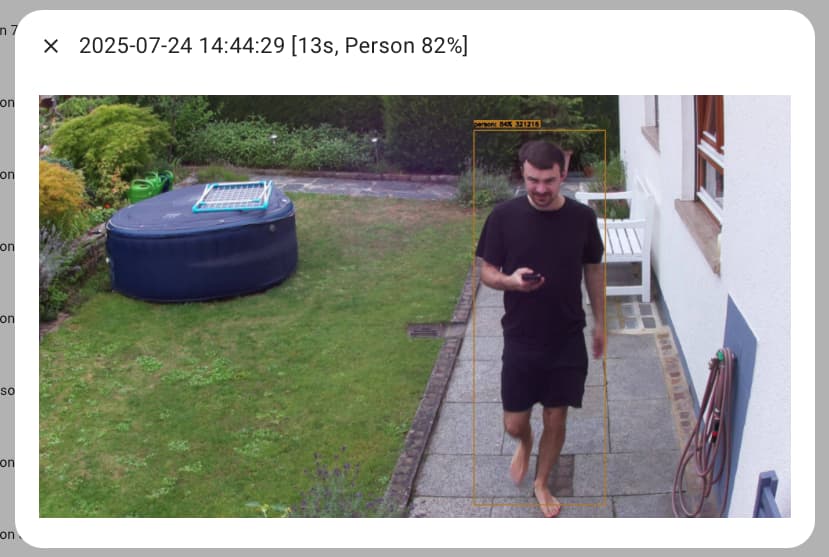

Frigate für Objekterkennung
Läuft testweiße als Addon in HA. Hardware Beschleuniger hab ich, funktioniert aber noch nicht.
Mich hat es trotzdem gut erkannt :smiley:

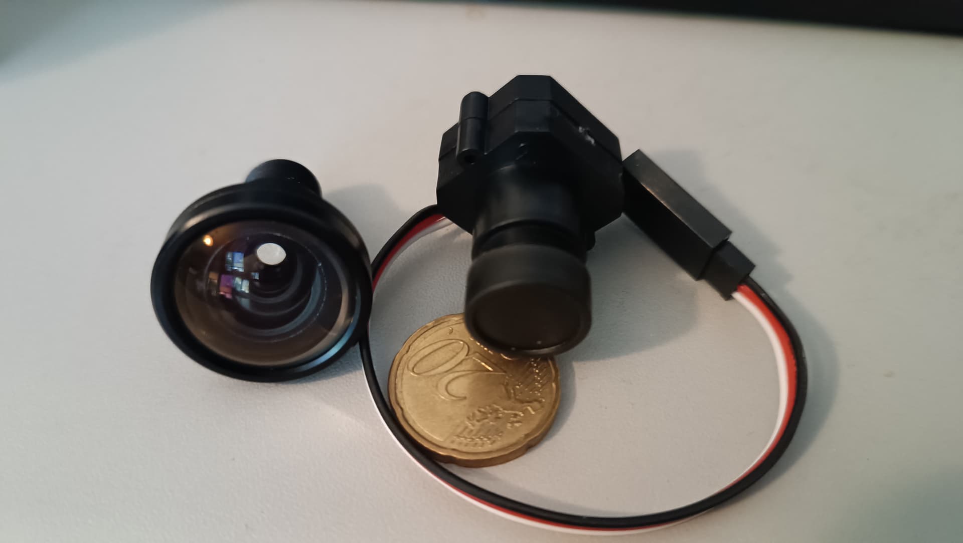

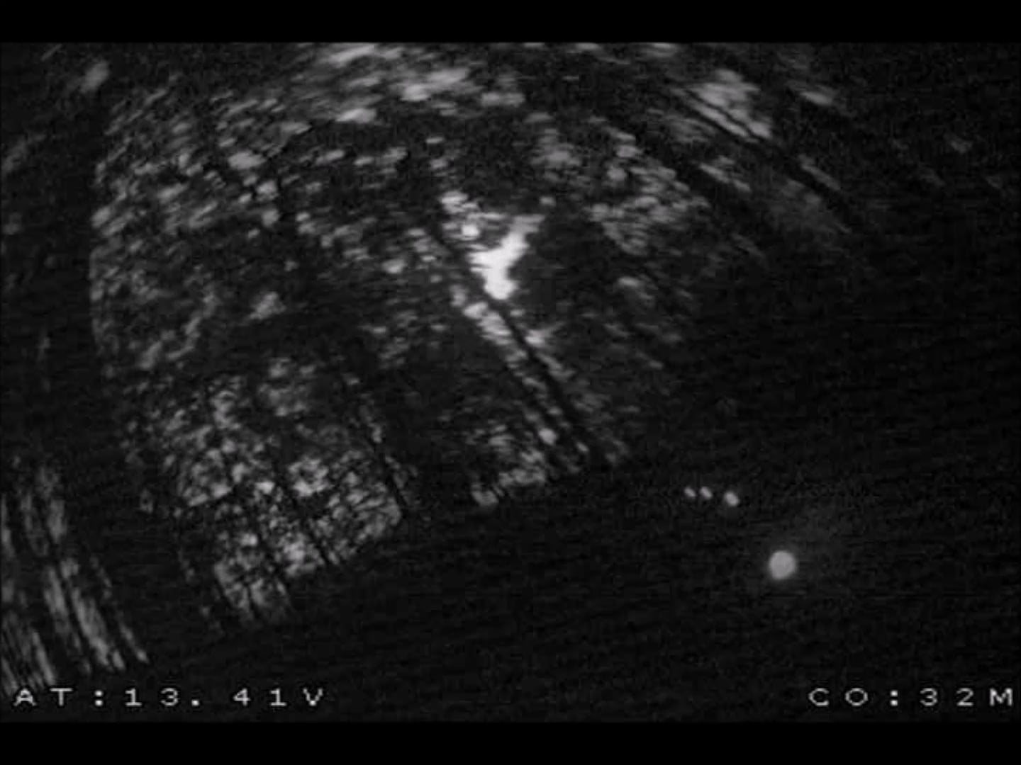

Hast du es Mal mit FPV Cams versucht? Kannst du ein normales PAL Signal in Dein Projekt überhaupt einbinden? Das Video ist mit einer ganz normalen Linse gedreht und im Wald war es wirklich stockdunkel. Die meisten Störungen dürften durch die 5,8Ghz Videoübertragung durch Bäume kommen. Ich bin nie dazu gekommen meine ‚Sternenlichtlinse‘ zu testen, aber da wäre sicher noch mehr gegangen. Ich bin ehrlich gesagt erstaunt darüber wie schlecht meine Reolink ohne IR sind. Haben halt ein Gehäuse und funktionieren…

ja crazy! Dann machen die eine gute Nachtanpassung.

Dann schaue mal nach CMOS Kameras aus dem Modellbaubereich. CMOS-Kameras sind auf hohe Lichtempfindlichkeit optimiert, also eigentlich ideal für schnelle Reaktionszeiten bei wechselnden Lichtverhältnissen.
Mein haben die Sonne meist ausgeblendet, heißt dort wo die Sonne eigentlich zu sehen ist, ist dann nur ein Punkt zu sehen, aber das sollte ja nicht weiter stören. Die Kameras könnte man auch mit einem Videograpper an einen Pi oder PC anschließen. Hatte ich früher auch so im Einsatz um die FPV Tracking Kurse aufzuzeichnen.
Weiterer Vorteil, die sind klein (für den Eigenbau echt top) und kosten nicht wirklich viel.

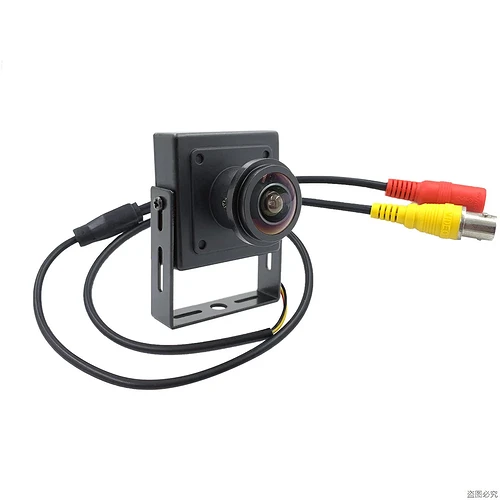

Ich bin aus dem Bereich schon einige Jahre raus, aber ich habe mal bei den üblichen Verdächtigen geschaut. Der Preis ist natürlich nicht mehr ganz günstig, aber Sterne zu sehen ist schon beeindruckend. Vor zehn Jahren gab die Cams, sprichwörtlich, an jeder Ecke. Heute muss man durchaus mal suchen. 600TVL ist ein Anhaltspunkt. Ich habe Dir mal zwei Links raus gesucht, ohne jetzt jedes Detail geprüft zu haben. Wichtig, die Teile gibt es mit und ohne verbauten IR-Filter
https://www.alibaba.com/product-detail/5MP-1-2-7-HD-Night_1601422805584.html
Fertig gibt es so etwas natürlich auch.
