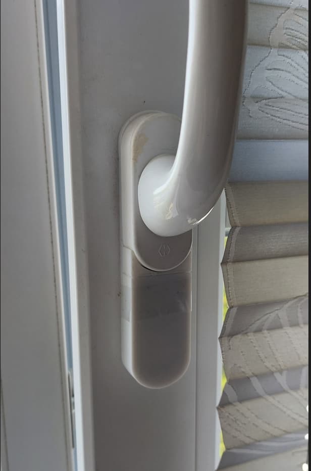

Hier schon mal ein Eindruck, wie der Sensor am Fenster aussieht.
Materialeinsatz liegt mit Teilen von Ali unter 10€.

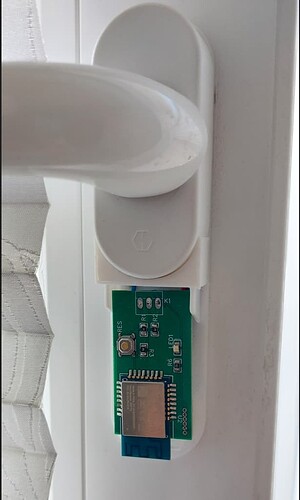

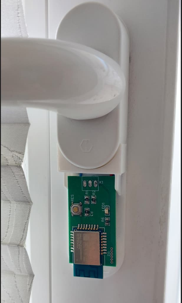

Wie ist der genau verbunden, also wie registriert der Sensor etwas? Ich sehe da nur ein Wlan Modul und zwei dünne Kabel, wo laufen die hin? Der Sensor würde mir auf jeden Fall sehr gefallen, schön unauffällig platziert. :+1:
Die Stellung des Griffs wird an der Vierkanntwelle über zwei Reed-Kontakte abgefragt. Auf der Welle ist ein gedruckter Ring mit einem Magneten. Ich drucke gerade ein neues Gehäuse, wenn das fertig ist, poste ich ein Bild von der Rückseite.

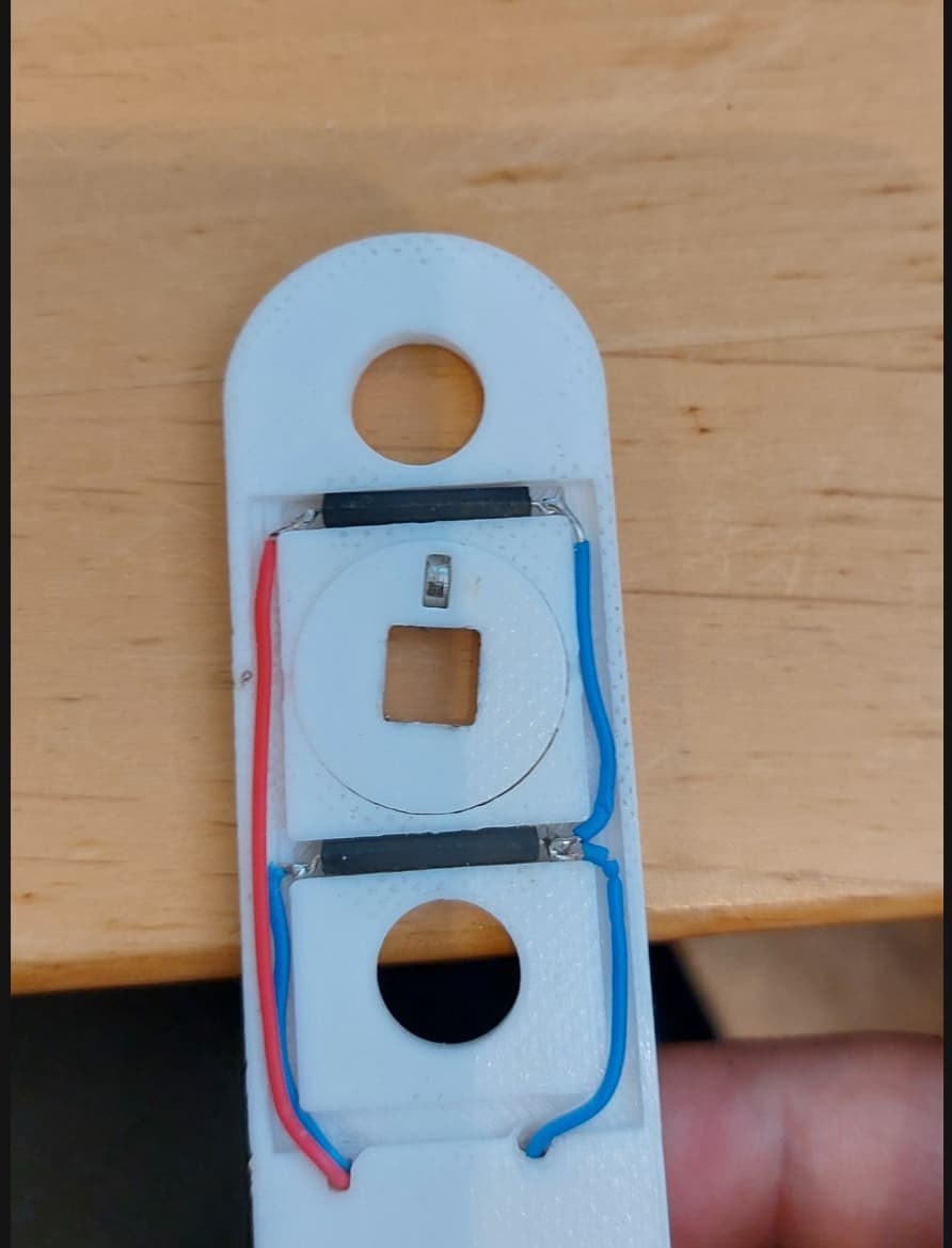

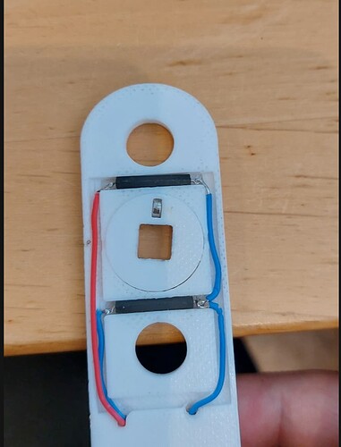

Hier der Sensor von hinten. Der kleine Magnet betätigt den Reed-Schalter
Ah, jetzt verstehe ich es. Hast du dir das Design ausgedacht? Schon wirklich clever mit dem Magnetinnenring. :slight_smile:
Würde mich mit fremden Lorbeeren schmücken. Habe das Konzept von Jahren mal im FEHM-Wiki als Homematic DIY Projekt gefunden. Hab das dann über MySensors in Openhab umgesetzt undf nachdem ich auf HA umgestiegen bin, dann mit Zigbee gebaut.
