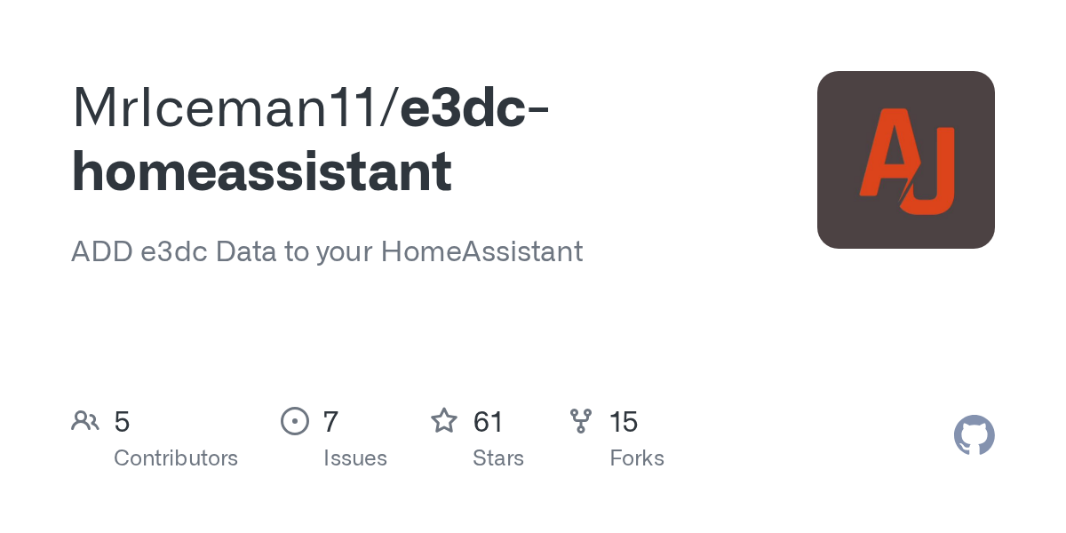

Guten Morgen, ich habe für Modbus diese installiert:

Hallo liebe HA und e3DC user,
Bin noch nicht sooo erfahren mit HA, habe mich trotzdem jetzt auch mal dran gewagt.
Die Modus Lösung habe ich aus Git von MrIceman11 aber bekomme leider keine Verbindung. In der Config.yaml hab ich die Modus und Sensor Yaml eingebunden, wie in der Doku beschrieben. Ping auf die e3dc kommt durch und der Test des Ports mit nmap -p 502 192.168.2.29 geht auch….. jetzt stecke ich fest… habt ihr noch eine Idee?
