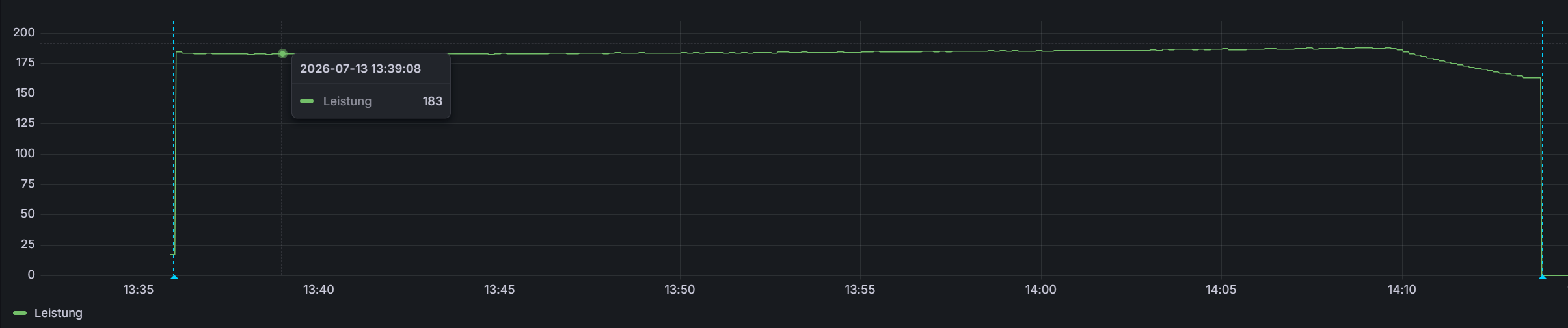

  • zunächst habe ich das Ladegerät an einem SmartPlug angeschlossen und die Leistungsaufnahme in Grafana mitgeschrieben.
    • das war sehr aufschlussreich, wie folgender Graph zeigt.
    • dieser Versuch hat noch nicht die finale Aussagekraft, da ich das Ladegerät bei 75% Ladestand angeschlossen und bei 96% ausgeschaltet habe.
  • aber man kann deutlich sehen, dass die Ladeleistung zu einem Zeitpunkt deutlich abknickt.
  • diesen Knick, der deutlich vor 100% liegt, zu erfassen und damit das Ladegerät durch den SmartPlug abzuschalten, dĂĽrfte in Node-RED keine unlösbare Aufgabe sein.
  • Um aussagekräftige und reproduzierbare Parameter zu erhalten, werde ich verschiedene Ladezyklen aufzeichnen und daraus ein Setup entwickeln.
