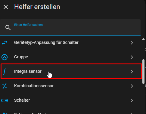

und danach für beide neuen Sensoren noch jeweils einen Integralsensor [kWh] erstellen

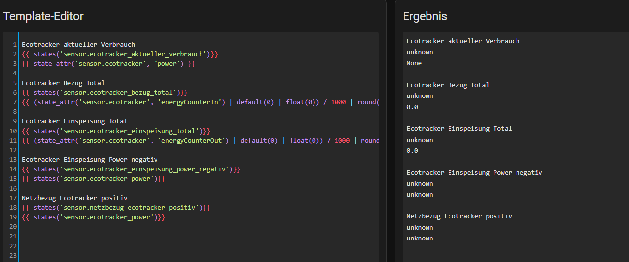

Dann zeige doch mal bitte all diese Sensoren in den Entwicklerwerkzeugen => Template
trage das bitte bei dir mal ein und zeige einen Screenshot von dir
Ecotracker aktueller Verbrauch
{{ states('sensor.ecotracker_aktueller_verbrauch')}}
{{ state_attr('sensor.ecotracker', 'power') }}
Ecotracker Bezug Total
{{ states('sensor.ecotracker_bezug_total')}}
{{ (state_attr('sensor.ecotracker', 'energyCounterIn') | default(0) | float(0)) / 1000 | round(2)}}
Ecotracker Einspeisung Total
{{ states('sensor.ecotracker_einspeisung_total')}}
{{ (state_attr('sensor.ecotracker', 'energyCounterOut') | default(0) | float(0)) / 1000 | round(2) }}
Ecotracker_Einspeisung Power negativ
{{ states('sensor.ecotracker_einspeisung_power_negativ')}}
{{ states('sensor.ecotracker_power')}}
Netzbezug Ecotracker positiv
{{ states('sensor.netzbezug_ecotracker_positiv')}}

Danke, so siehts jetzt aus. Irgendwo ist aber immer noch der Wurm drinm, denn die beiden Neuen unten sind ja 0 obwohl der aktuelle Verbrauch größer 0 ist
Eigentlich solltest du den Code von mir nehmen :hugs:
Also bitte noch einmal,
Aber ich schau mir das mal am Laptop an
so:
oben erstellst du einen Power Sensor:
    - name: "Ecotracker aktueller Verbrauch"
      device_class: "power"
      state_class: "measurement"
      unit_of_measurement: "W"
      state: >
der Sensor heist also: „sensor.ecotracker_aktueller_verbrauch
und zum Aufteilen verwendest du aber: "sensor.ecotracker_power"
Was ist das für ein Sensor?
und was gibt dieser aus (ohne Aufteilung)

Danke, ich habs dann jetzt auch hinbekommen. :slight_smile: negativ und positiv wird jetzt richtig angezeigt und verrechnet. Und an einem Dashboard habe ich auch rumgespielt :slight_smile:
