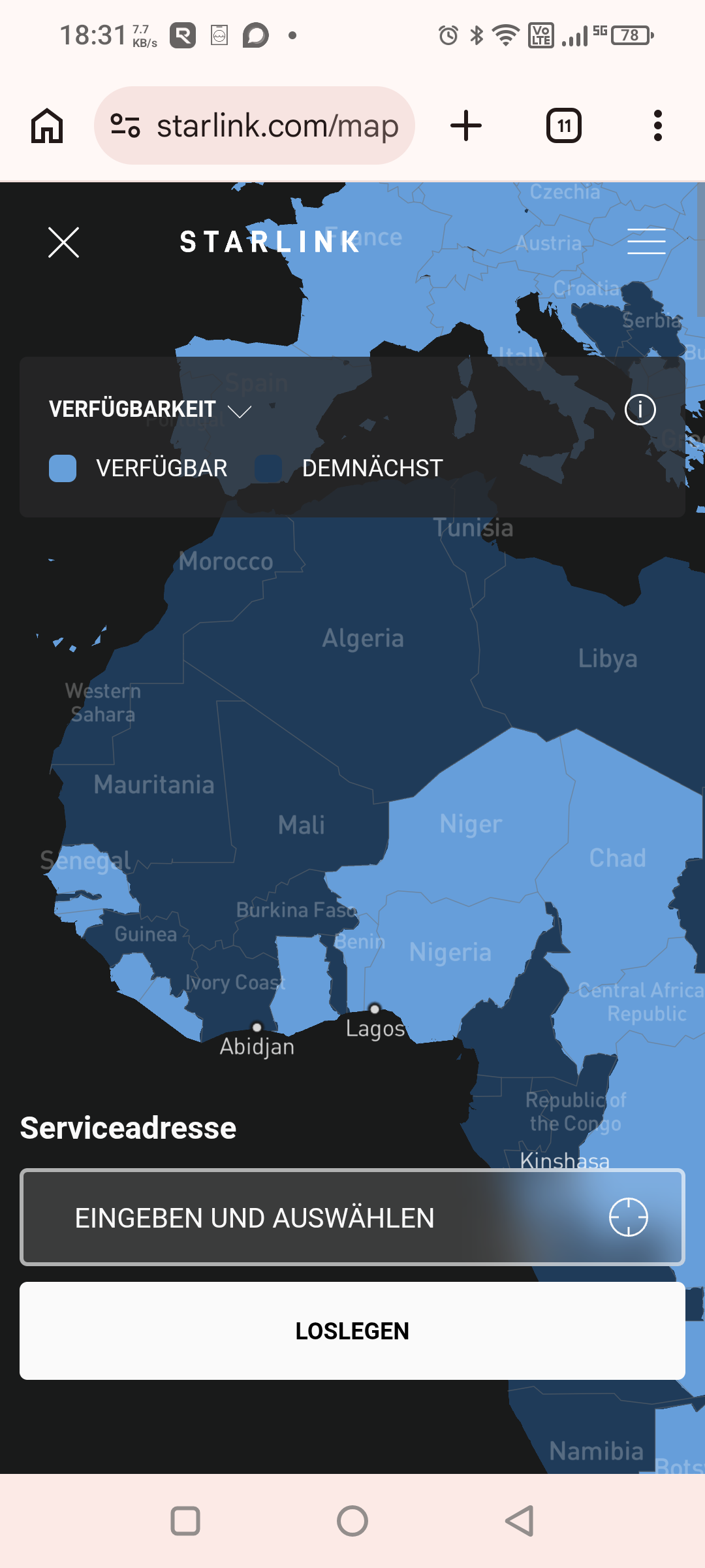

Starlink ist nicht verfügbar. Aber verschiedene Mobilfunkanbieter die 3G/4G anbieten. Meine Recherchen habe ich aber nach diversen Sicherheitswarnungen meiner Firewall abgebrochen. Generell scheinen Geschäfte dort hauptsächlich mit Explosionsbeschleunigter Materie abgesichert zu sein.
Besser scheint also auch vom persönlichen Geschmack und Vorstellungen des eigenen (Über)Leben abhängig zu sein.
Prüfe da mal deine Quellen!?
Ich bekomme hier:
Fazit: Der Himmel über Timbuktu ist voll abgedeckt – ob man Starlink vor Ort legal, sicher und bezahlbar betreiben kann, hängt jedoch stark von den aktuellen Bestimmungen der malischen Regierung und dem Einsatzzweck ab.
Quelle: Starlink Hompage.
https://starlink.com/map
