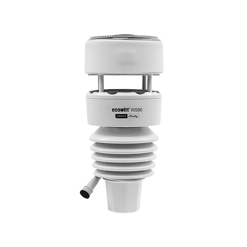

Aktuell finde ich das hier recht interessant:
Da kann ich ja via Zigbee oder Bluetooth versuchen, eine Verbindung zu bekommen. Preis auch ok da bei Amazon das Teil 180,- oder so kostet.
klingt interessant. Geht aber wohl über Shelly. Und damit kenn ich mich nicht aus. Ich vermute, dass das oben gesagte über die Ecowitt-Integration dann nicht mehr stimmt; ist allerdings auch nur eine Vermutung bzw Unsicherheit.
Das wollte ich mal fragen hier-ob das jemand schon im Einsatz hat. Der WS90 soll besser sein als die anderen 7 in 1 Geräte.
Hier steht was über den Shelly WS90
Weiss aber auch nicht, wie der in HA in der Shelly Integration dann rüberkommt. Mal schauen, ob ich ihn bestelle und wenn es nix ist, dann wieder zurück schicken muss
