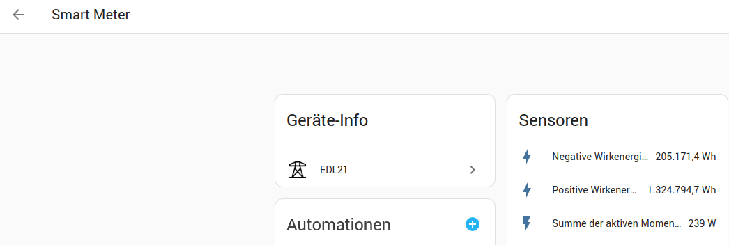

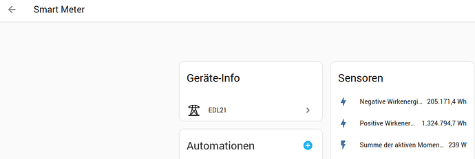

Also seit dem Core Update auf 2025.1.0 heute früh funktioniert meine EDL21 Integation nicht mehr.Ich lese damit meinen Stromzähler aus.
Ich verwende einen Weidmann USB Sensor.Installiert ist meine HA auf einen Dell 5290 Notebook.
Ist jetzt nicht so dramatisch,weil ich noch einen ShellyEM in der Unterverteilung habe.Das EDL21/SML soll aber wieder funktionieren.
Wie kann ich das am besten machen?
Wer kann und will mir helfen.Anbei einige Screenshots,die vielleicht helfen.

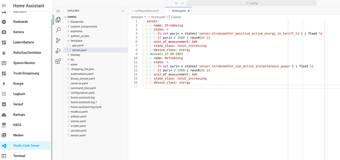

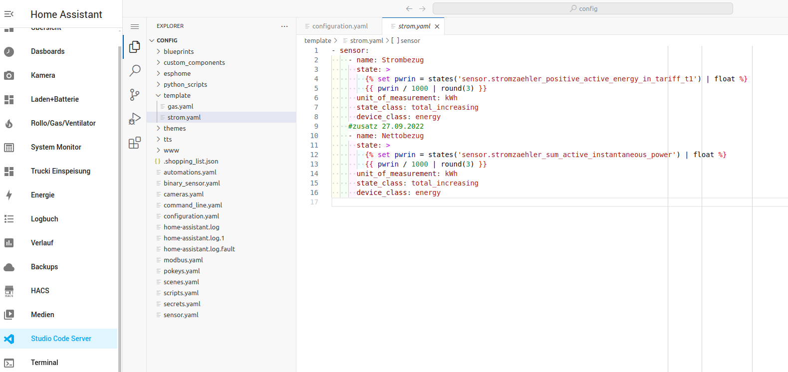

Meine Einträge standen bisher in einer sensor.yaml und in der CONFIG/template/strom.yaml
Grüße aus Bayreuth
Martin
EDIT:Ich kann als neuer User nur ein Bild hochladen!
sensor.yaml
#USB-Sensor Weidmann--------------
- platform: edl21
serial_port: /dev/ttyUSB0
scan_interval_seconds: 5
- name: Strombezug
state: >
{% set pwrin = states('sensor.stromzaehler_positive_active_energy_in_tariff_t1') | float %}
{{ pwrin / 1000 | round(3) }}
unit_of_measurement: kWh
state_class: total_increasing
device_class: energy
#zusatz 27.09.2022
- name: Nettobezug
state: >
{% set pwrin = states('sensor.stromzaehler_sum_active_instantaneous_power') | float %}
