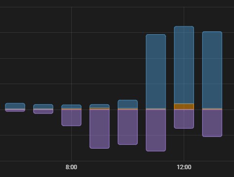

Ich habe schon immer mal gedacht der PV Eigenverbrauch ist falsch berechnet, heute war es aber eindeutig.
In dem Graph von 11 bis 12 Uhr hat mein eAuto über evcc mit Min+PV mit 1,3kW geladen, quasi hat es ALLEN Strom vom BKW aufgenommen und den Rest aus dem Netz bezogen, daher müsste in der Stunde mein Eigenverbrauch ja 100% sein und nicht der mikrige gelbe Bereich den man kaum sieht.
Stromverbrauch wird mit Shelly 3EM Pro gemessen auf 3 Phasen, ist im Energiedashboard als Total active Energy, was direkt vom Shelly kommt erfasst.
Netzeinspeisung kommt auch direkt vom 3EM als total active returned energy.
BKW hängt über Shelly Smartplug in der Steckdose und liefert von da den energy Wert. Die Werte passen auch alle, aber warum wird der Eigenverbrauch nicht korrekt berechnet?
Das Auto läd auf Phase 1 und das BKW speist auf Phase 3 ein, von daher ist der Wert der Einspeisung zwar richtig, sollte das aber nicht verrechnet werden?
Da total active energy vom Shelly ja schon alle 3 Phasen zusammen sind, das ist auch das einzige was ich als Netzbezug wählen kann.
Ich hoffe mir kann hier jemand helfen und die Lösung ist vermutlich einfacher als ich denke..
