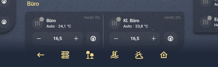

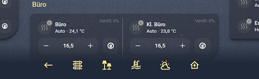

Moin, ich habe bei mir ein Footermenu im Einsatz. Das ist dann immer unten fixiert und liegt über dem restlichen Inhalt. Funktioniert seit Beginn von HA einwandfrei. Ich habe das mit der bubble-card realisiert, würde aber auch mit anderen wie custom-button-card funktionieren.
type: custom:bubble-card
styles: |
  .bubble-icon {
    --mdc-icon-size: 30px !important;
    height: 35px;
    align-items: center !important;
    justify-content: center !important;
    text-align: center !important;
    padding-right: 10px;
    color: var(--primary-color);
    font-size: 10px !important;
    border: none !important;
    border-radius: 0px !important;
    background: rgba(0,0,0,0) !important;
card_type: horizontal-buttons-stack
auto_order: false
1_name: ""
1_icon: mdi:keyboard-backspace
1_link: /dashboard-test/home
2_link: /dashboard-test/heizung
2_icon: mdi:heating-coil
3_link: /dashboard-test/licht
3_icon: mdi:lamps
4_link: /dashboard-test/garten
4_icon: mdi:pool
5_link: /dashboard-test/wetter
5_icon: mdi:weather-partly-cloudy
6_link: /dashboard-test/solar
6_icon: mdi:home-lightning-bolt-outline
card_mod:
  style: |
    ha-card {
      background: none !important;
      box-shadow: none !important;
      padding: 0px;
      z-index: 2;
      position: fixed;
      margin: 0 !important;
      bottom: 0;
Wichtig sind diese Punkte im Card-Mod, dadurch wird das Menü entsprechend fixiert.
z-index: 2;
position: fixed;
bottom: 0;

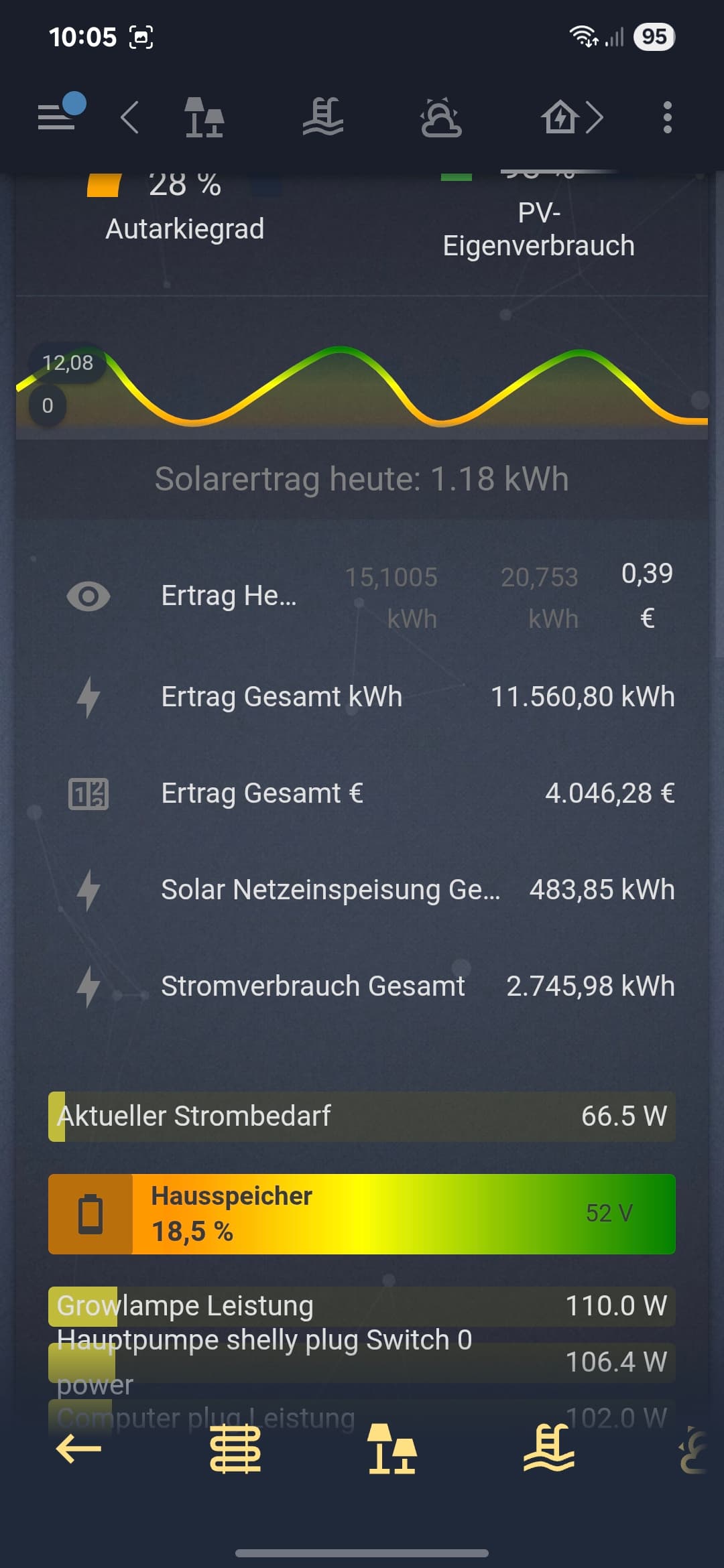

Das Menü liegt immer oben drauf und kann das Dashboard dahinter verdecken. Scrollen bleibt aber erhalten und der Footer bleibt immer an der selben Stelle.
und wenn ich vermeiden möchte, dass Karten, die am unteren Rand des Dashboards sind, nicht verdeckt werden, sollte ich dann unten eine Dummy-Karte hinlegen, wo sich dann die Nav-Karte drüberlegt?
wie machst du das @jayjojayson ?

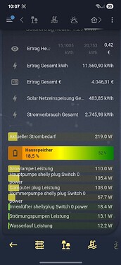

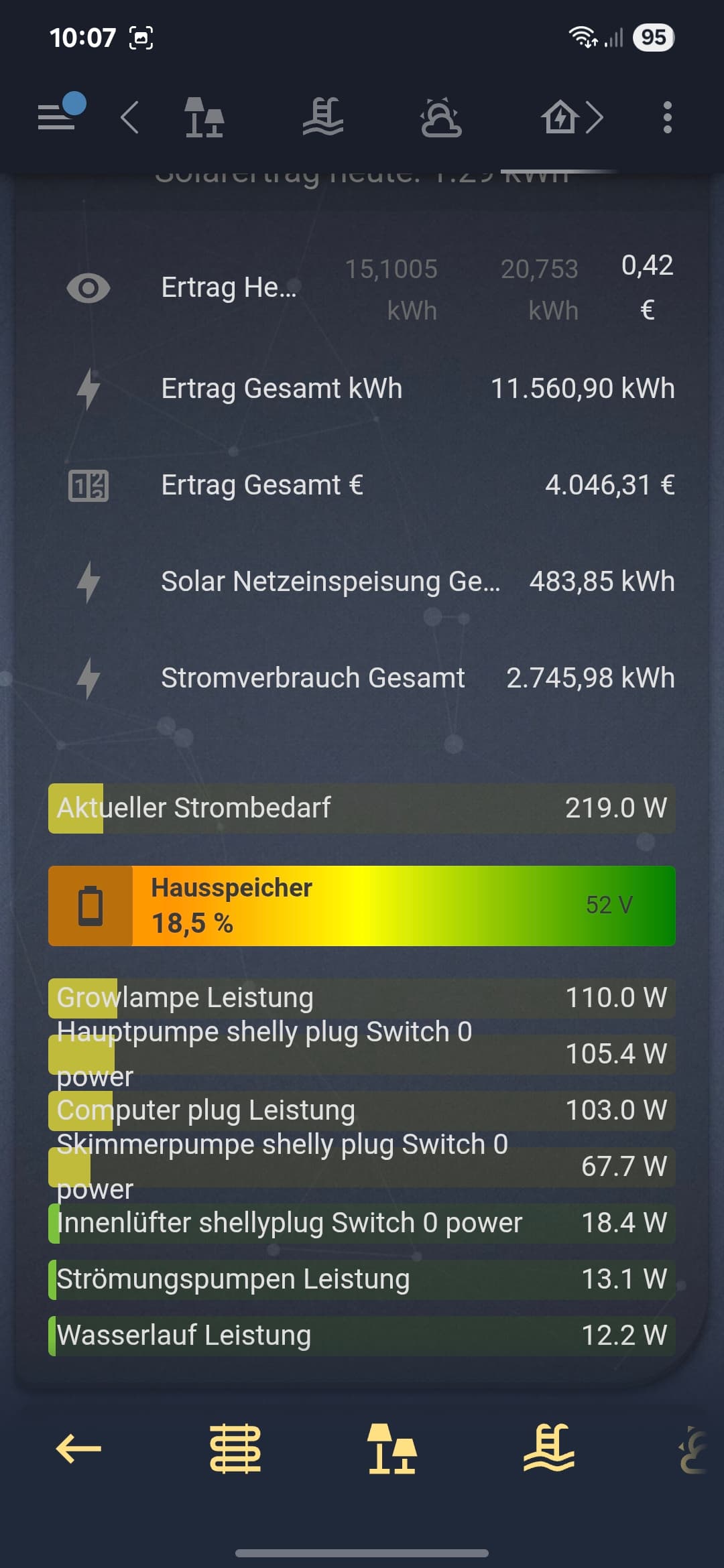

Wie gesagt der Scrolleffekt bleibt erhalten, du kannst ganz normal am Handy oder Tablet nach unten scrollen. Der Footer bleibt dabei immer über dem restlichen Inhalt. Ich weiß nicht wie ich es anders erklären kann.
Hier mal zwei Bilder vom Handy wegen dem Scrollen.
Danke Dir! :smiley:
ich denke, das ist das, was ich (und viele andere) suchen.
Wenn der gesamte Inhalt des Dashboards nach oben gescrollt ist, dann wird das untere Ende nicht durch die Navigation verdeckt. - Perfekt. :pray:

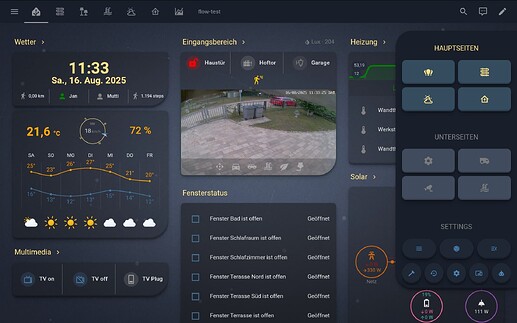

Zur Ergänzung: Ich habe mir auf die Art und Weise auch mein Seitenmenü für das Tablet gebaut. Kann per Tastendruck ein-/ausgeblendet werden (will ich ja nicht die ganze Zeit sehen). So komme ich dann auch auf meine Unterseiten und ein paar Einstellungen zum Dashboard selber (Topbar ausblenden, animierter Hintergrund).
type: conditional
conditions:
  - condition: state
    entity: input_boolean.button_sidebar_menu
    state: "on"
card:
  type: custom:layout-card
  layout_type: custom:grid-layout
  layout:
    grid-template-columns: repeat(1, 1fr)
    grid-template-rows: repeat(3, auto)
  cards:
    - type: custom:vertical-stack-in-card
      card_mod:
        style: |
          ha-card {
            background: #181e2a !important;
            border-radius: 40px 0 0 40px !important;
            width: 300px !important;
            height:80%;
            padding: 15px;
            margin-top: 75px;
            opacity: 1;
            z-index: 2;
            position: fixed;
            top:0;
            right:0;

super - danke. da werde ich mal einen neuen Versuch starten.
und dann endlich ein Dashboard haben, dass auf Desktop, Tablet und Mobiltelefon nutzbar ist.
@jayjojayson
Vielen Dank das ist genau das was ich gesucht habe
Aber eine Frage habe ich noch
Kann man bei der „bubble-card“ die Bezeichnung statt rechts auch unter dem Icon drunter anzeigen lassen?
Danke im Voraus
Marcel
Funktioniert sicherlich auch, aber habe jetzt kein Beispiel dafür. Soweit ich weiß gibt es auch keine „horizontale“ bubble-card. Die sind eigentlich immer vertikal angeordnet. Mit Card-Mod und der Klasse vom Text kann man diesen aber auch verschieben und darunter platzieren, da bin ich mir eigentlich sicher.
