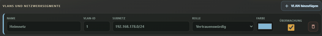

Wie sieht es bei Netzen mit mehren VLAN aus - kann die Integration damit umgehen, da scheiten nämlich die meisten dran - sprich Geräte in anderen VLAN’s scannen wenn der IP-Bereich bekannt ist.
Das habe ich in meiner Beta bereits drinnen - die Frage ist halt: Wie kommt HA da hin? Bestimmte Ports müssten in die jeweiligen VLANs offen sein - oder die VLANs müssten jeweils zu HA gehen.
Gerne einen Vorschlag machen.
Der Sinn von VLAN’s ist ja erst mal eine strikte Trennung von Netzsegmenten, also wenn es funktionieren soll, muss entweder ein Port offen sein in die entsprechenden Netzsegmente oder HA selber ein Interface darin haben - letzteres würde ich aber dringend von abraten
Vielen dank dass du 1:1 meine Aussage wiederholt hast :wink:
