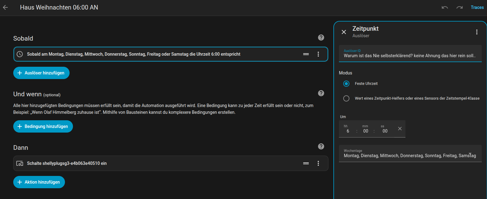

Hab da nochmal eine frage da ich ja noch nicht so lange mit HA arbeite wollte ich mal fragen ob ich meine Automatisierung in einer packen kann.
Verstehe da alles noch nicht zu 100%

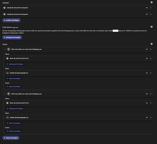

Meine Programierung…
Sobald (Auslöser hinzugefügt) = Zeit & Ort ( 16:30 )
Dann ( Aktion hinzufügen ) = Schalte meine Gartensteckdose ein
Das Funktioniert erst mal !
Nun würde das Licht aber immer anbleiben.
Nun verstehe ich nicht so ganz wie ich in dieser Programierung weiter vorgehe um das Licht dann um 23:00 uhr auszumachen.
Dazu habe ich einfach eine weitere Programierung gemacht wo ich dann als Zeit 23:00 angegeben habe und da das Gerät dann auf aus setze.
Aber das sind 2 Programierungen. Ich denke sowas geht auch in einer kann mir das einer erklären mit diesen Bausteinen nicht diesen yaml code damit habe ich noch garnicht gearbeitet. (Müsste ich da mit ID arbeiten? )

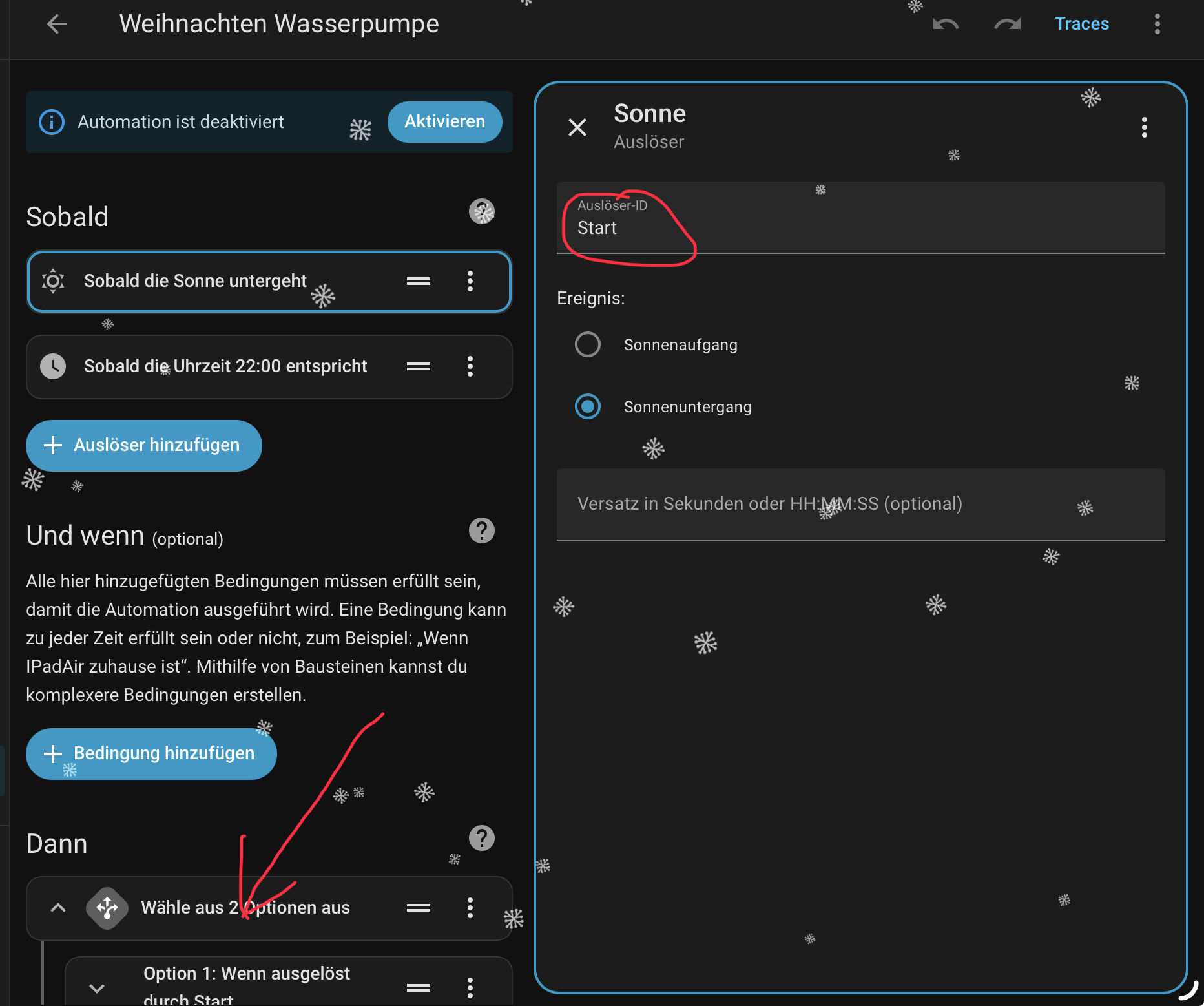

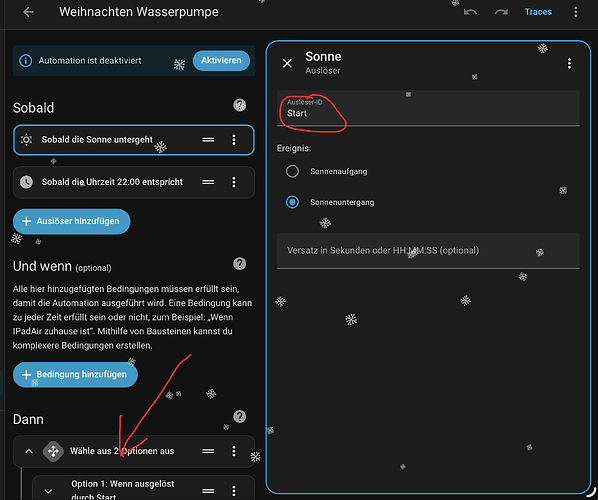

Einfach zwei Auslöser mit ID
Und diese unten als Bedingung verwenden
also:
Edit: hier mal im Yaml Code
alias: Weihnachten Wasserpumpe
description: ""
  - event: sunset
    trigger: sun
  - at: "22:00:00"
    trigger: time
conditions: []
  - choose:
      - conditions:
          - condition: trigger
            id:
              - Start
        sequence:
          - type: turn_on
            device_id: 8946fb25c2axxxxxx
            entity_id: 1460838b368xxxxxx
            domain: switch
          - action: switch.turn_on
            metadata: {}
            data: {}
            target:
              entity_id: switch.splugs_183
            enabled: false
      - conditions:
            id:
              - Stop
        sequence:
          - type: turn_off
            domain: switch
          - action: switch.turn_off
            metadata: {}
            data: {}
            target:
            enabled: false
mode: single

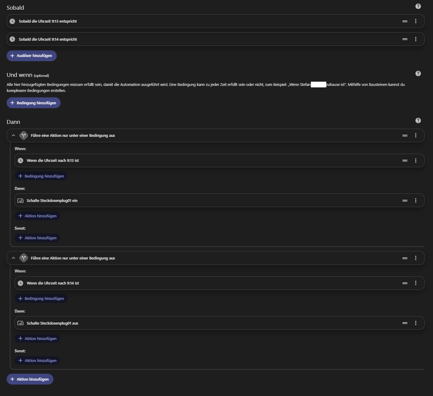

Versuche es mal so, einfache Abfrage der Zeit als Trigger und dann entsprechend schalten.
Geht aber auch einfacher, wenn du einfach eine Wiederholung baust, also z.B. alle 4h für eine halbe Stunde einschalten. Als Bedingung setzt du dann die Uhrzeit zwischen 06:00 und 22:00 Uhr, dann wird nur in dieser Zeit der Trigger ausgeführt.
alias: Zeitplan - Luft-Fische Steuerung
description: Schaltet die Luft-Fische POWER zu festen Zeiten ein und aus
mode: single
  - at: "06:30:00"
    trigger: time
  - at: "12:30:00"
    trigger: time
  - at: "16:30:00"
    trigger: time
  - at: "21:30:00"
    trigger: time
  - at: "07:00:00"
    trigger: time
  - at: "13:00:00"
    trigger: time
  - at: "17:00:00"
    trigger: time
  - at: "22:00:00"
    trigger: time
conditions: []
  - choose:
      - conditions:
          - condition: time
            after: "06:29:59"
            before: "06:30:01"
          - condition: time
            after: "12:29:59"
            before: "12:30:01"
          - condition: time
            after: "16:29:59"
            before: "16:30:01"
          - condition: time
            after: "21:29:59"
            before: "21:30:01"
        sequence:
          - target:
              entity_id: switch.sonoff_luft_fische_power
            action: homeassistant.turn_on
            data: {}
      - conditions:
          - condition: time
            after: "06:59:59"
            before: "07:00:01"
          - condition: time
            after: "12:59:59"
            before: "13:00:01"
          - condition: time
            after: "16:59:59"
            before: "17:00:01"
          - condition: time
            after: "21:59:59"
            before: "22:00:01"
        sequence:
          - target:
            action: homeassistant.turn_off
            data: {}

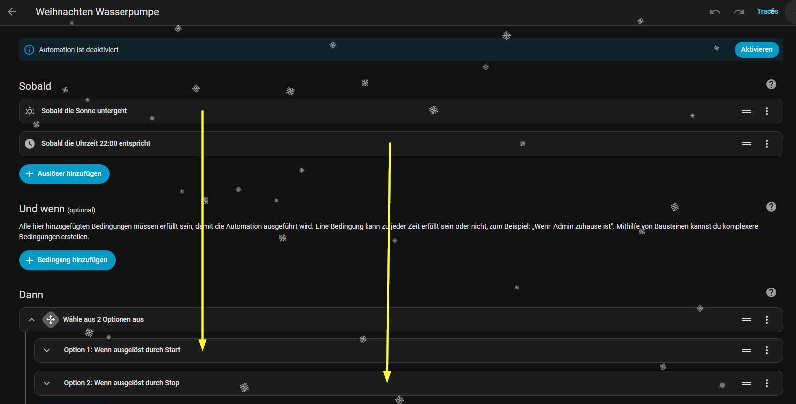

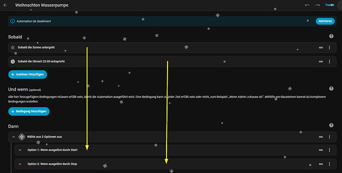

Eigentlich nicht :hugs:
Es fehlen oben jeweils die eindeutigen ID
Und unten als Bedingung jeweils die Passende ID und nicht eine Uhrzeit (laut Screenshot)
Wenn das Prinzip verstanden ist, dann wirst du es nur noch so machen :smiling_face_with_sunglasses:

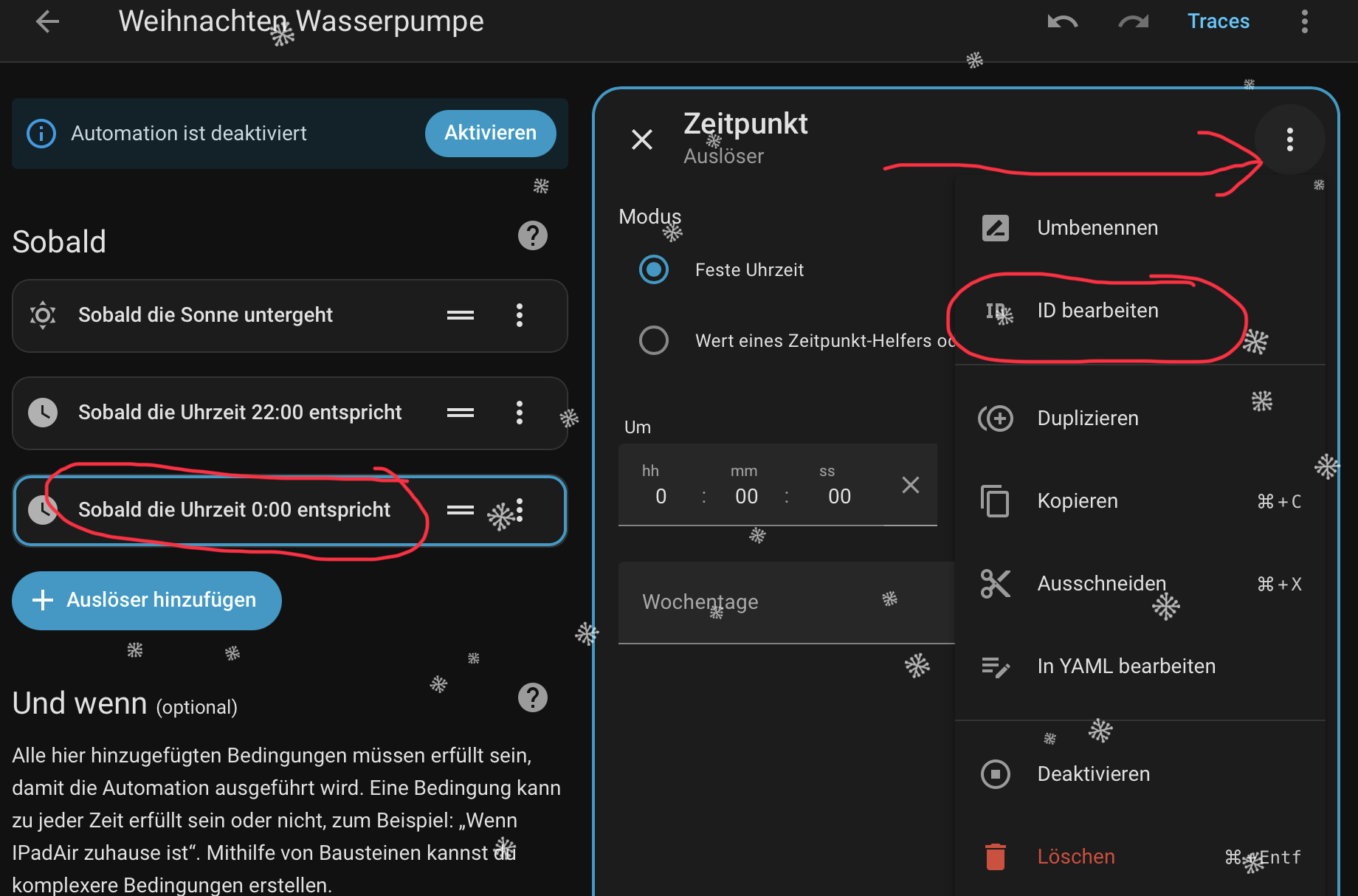

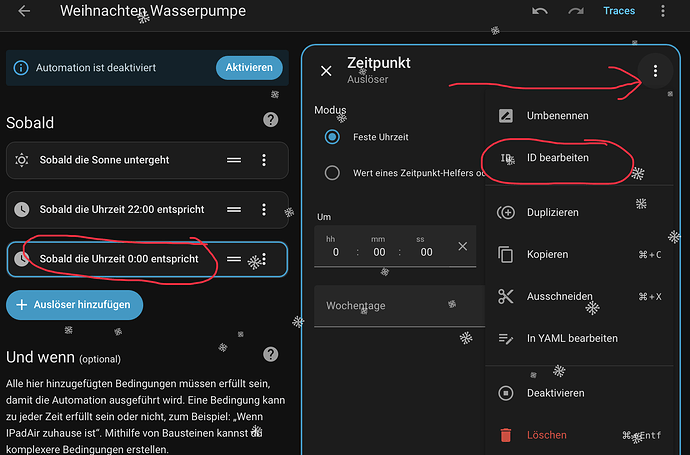

ID:
Schaue ich mir dann auch mal an, Danke :+1:
Siehe Bild und meinen ID Eintag :slight_smile:
