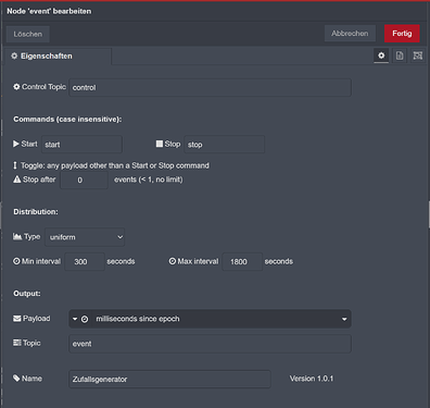

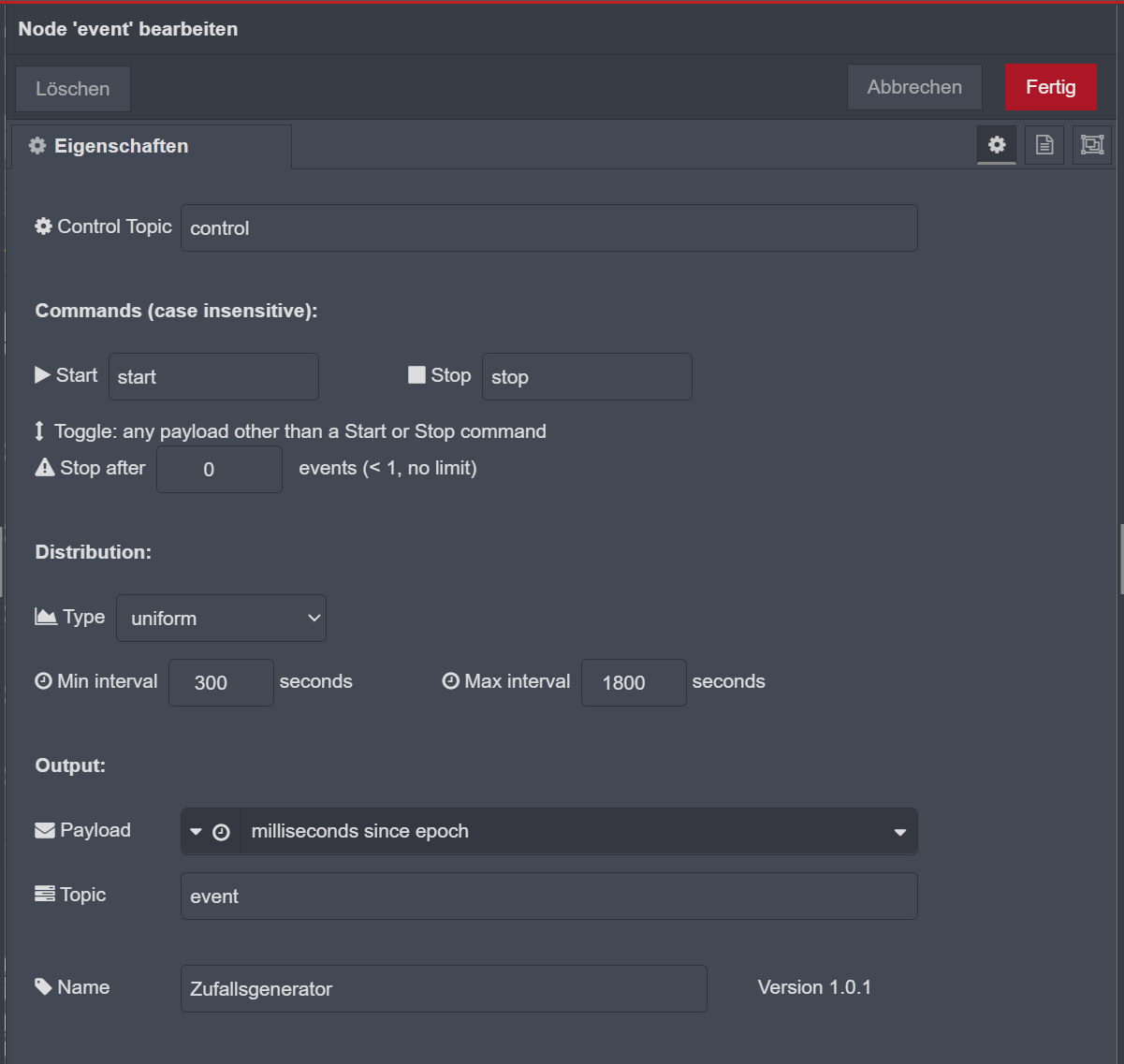

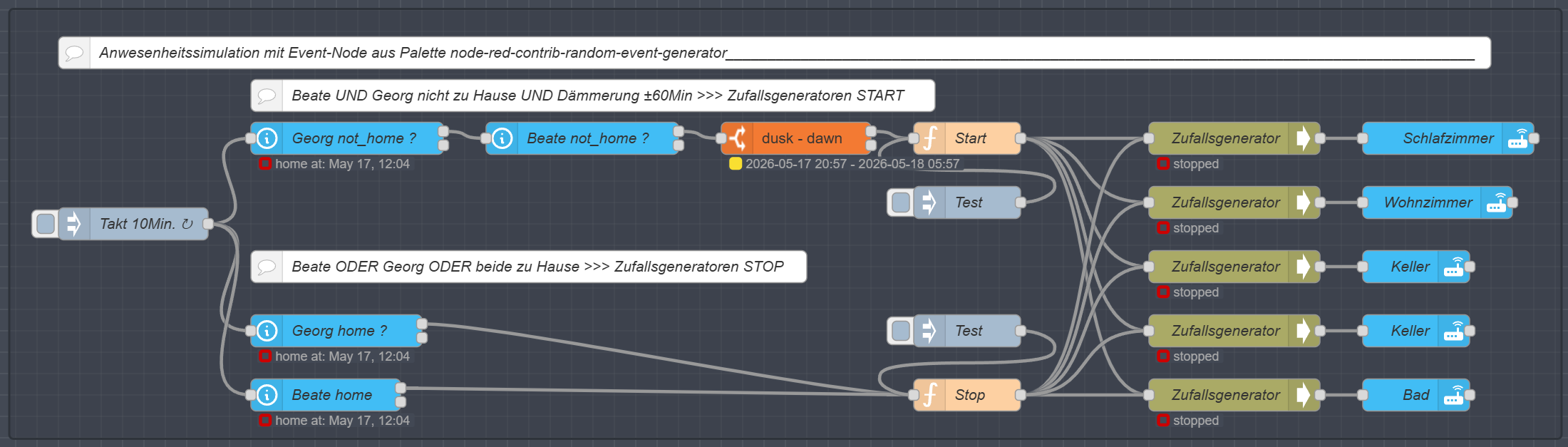

Habe mir so etwas Ähnliches vor einiger Zeit in Node-RED eingerichtet.
Funktioniert gut.
Die Zufallsgeneratoren der Räume sind unterschiedlich parametrierbar.
