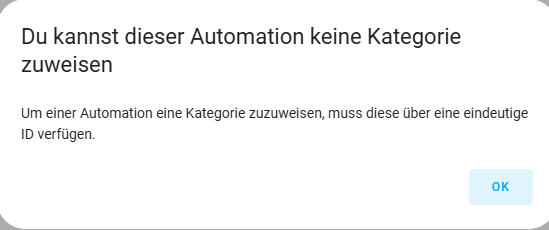

da ich meine Helfer ein wenig sortieren möchte muss da eine id zuweisen sonst geht da nix
ist das der Eintrag ?

abend

Korrekt, du kannst die unique_id benennen wie du möchtest, muss aber im Sensor hinterlegt werden.
trotzdem schreibt er wenn ich den Helfer einer Kategorie zuordnen will das es eine eindeutige id braucht

Bei der unique_id sind vermutlich die " zuviel.
danke passt
