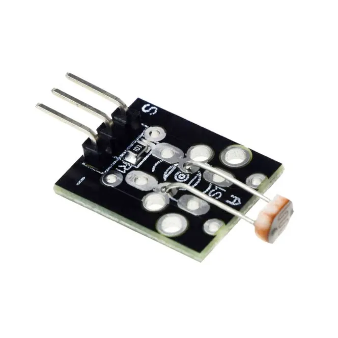

ich habe lichtsensoren Ky 018 von azdelivery.
einen hab ich an einen shelly angeschlossen. der liefert saubere prozent werte.
einen sehr kleinen wert bei licht aus und einen hohen prozent wert bei licht an.
so soll es sein.
einen hab ich an einen esp d1 mini angeschlossen.
und programmiert. wird erkannt und liefert auch werte.
allerdings vollkommen andere werte.
einen hohen wert bei licht aus und einen kleinen bei licht an
die werte sind aber insgesamt schon so niedrig dass ich sie im programm code bereits mit 10 multipliziert habe.
bei licht aus hab ich einen wert von 10 und bei licht an einen wert von ca 6
also ohne multiplicator 1 und 0.6
ich würde das ganze zumindest umdrehen wollen. also licht an 10 und licht aus 6
kann man das irgendwie mit einem helfer umrechnen oder umkehren?

Versorgung an 5V?
Versorgung ist 3.3volt.
Multiplikator war ursprünglich viel kleiner. Aber dann waren die Werte noch geringer.
Helfer Binärsensor-Template
==10 oder ==6
Oder auch Bereich
Teste ich. Jetzt hab ich erst mal einen schwellenwert Sensor gemacht dann kann ich wenigstens abfragen ob Licht an oder aus ist. Danke dir.
