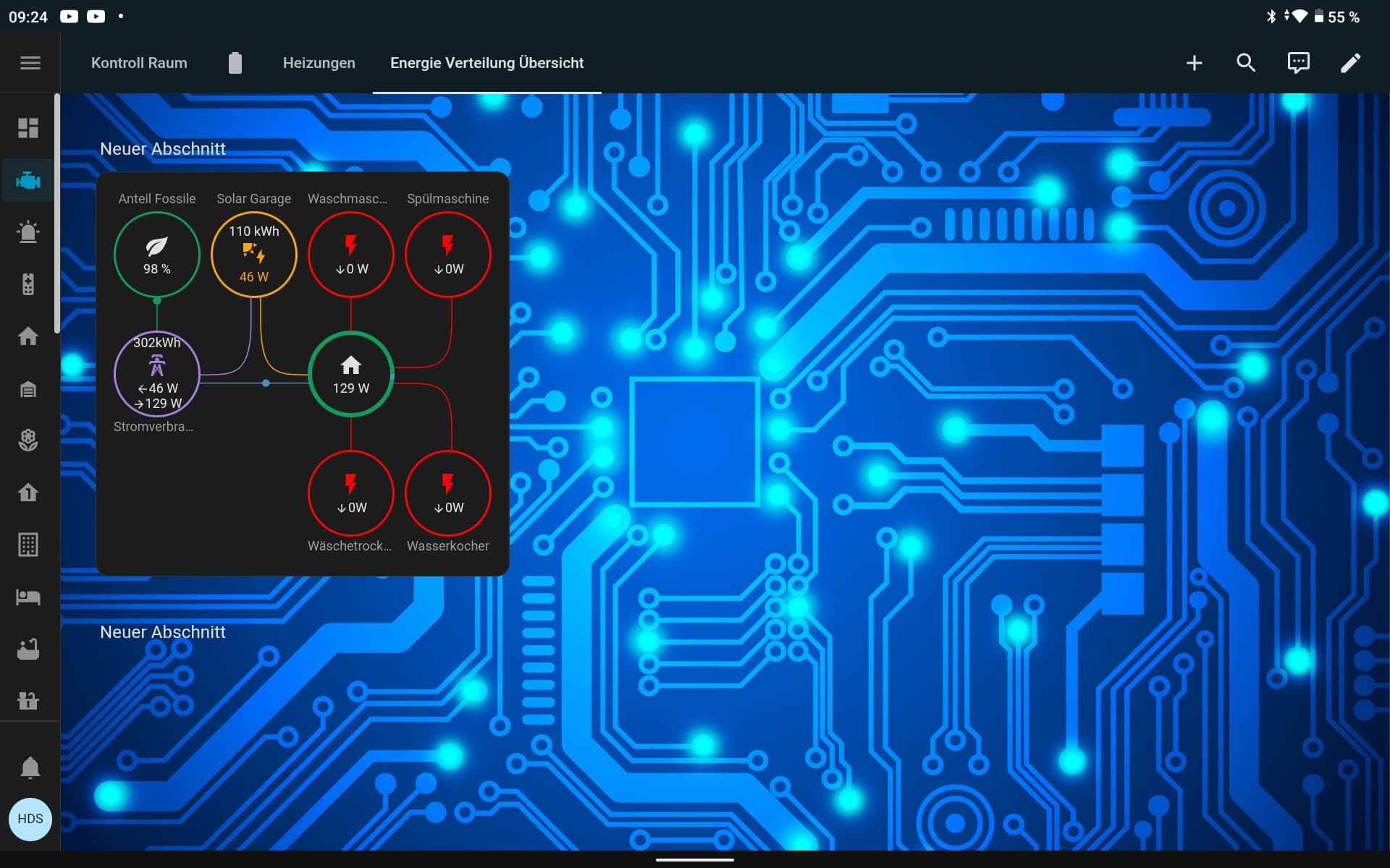

ich habe gerade in meinem System die Power Flow Card Plus-Karte eingerichtet das funktioniert ja soweit alles ganz gut was mich dabei nur stutzig macht ist der Wert der in dem Kreis mit dem Haus angezeigt wird . Ich bekomme dort einen Gesamt wert angezeigt der sich aus dem Verbrauch + der Solarerzeugung besteht . Meiner Logik nach sollte aber da der Wert Verbrauch - Solarerzeugung angezeigt werden denn das ist ja das was zum Ende hin ja auch bezahlt wird.
Was habe ich hier Falsch gemacht . Erfasst wird das ganze durch zwei unabhängigen Sensoren sprich Solar und Verbrauch gesamt .
Der Kreis um das Haus ist zweifarbig, einer für Netzbezug und einer für Solarproduktion
Und beides zusammen ist dein eigentlicher Verbrauch
Der Netzbezug einzeln steht links im Grid
Das mag ja sein nur steht bei mir im Kreis um das Haus ein Wert der sich aus einem addierten Wert von Verbrauch und Solar darstellt . Und daher kann ja die Solar Erzeugung nicht als Verbrauch dort auftauchen .

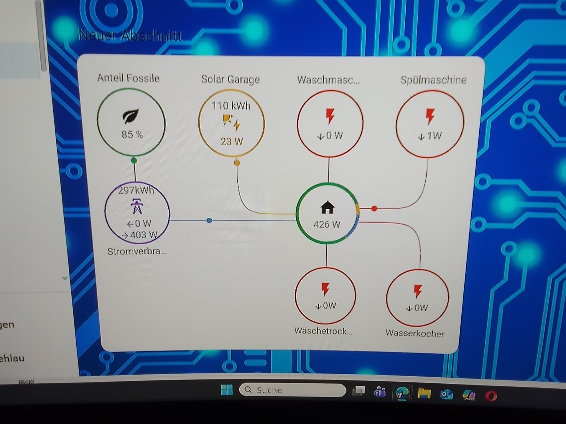

Das stimmt doch
Haus verbraucht gerade 426W
23W (Orange) produziert die PV
403W ist Netzbezug (grün und blau)
Allerdings fehlt dieser Pfad bei dir
Also was passiert wenn dein Hausverbrauch geringer ist als deine PV
Ja du hast Recht den Netzbezug von 403 W habe ich übersehen weil der da unten so klein ist und ich immer davon ausgegangen bin das dieser Wert unter dem Haus zu sehen ist.

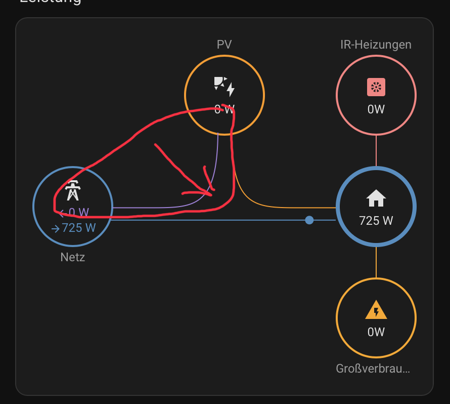

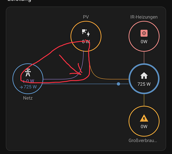

Da war der Wert des Verbrauchs 129 Watt und wenn ich den Solar Wert abziehen würde ich dann unten einen kleineren Wert sehen
Die Berechnung hatte vorher doch funktioniert,
jetzt geht deine PV Einspeisung direkt zum Netzbetreiber => das ist natürlich Unfug

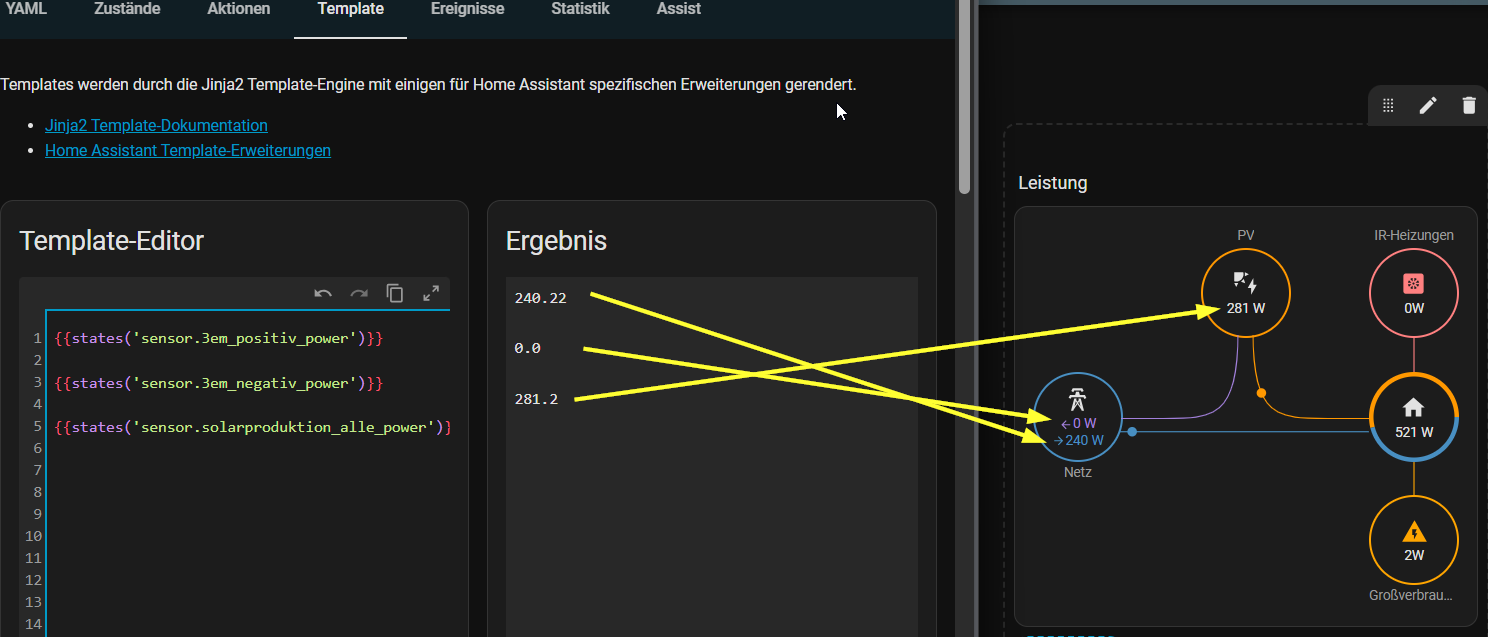

mein Setup:
Meine PV liefert gerade 293W
Verbrauch ist gerade 546W
daher brauche ich noch 253W vom Netzbetreiber
type: custom:power-flow-card-plus
entities:
grid:
entity:
consumption: sensor.3em_positiv_power
production: sensor.3em_negativ_power
display_state: two_way
color_circle: true
solar:
entity: sensor.solarproduktion_alle_power
Du benötigst also für den „grid“ zwei Sensoren, also in meinem Fall ein Shelly 3EM
dieser liefert eine Entität die positive sowie auch negative Werte haben kann
Daher habe ich aus diesem Sensor zwei neu erzeugt, einer der nur positive Werte berücksichtigt erzeugt:
und einer der nur negative Werte berücksichtigt:
Dann hast du die grid Seite
Jetzt brauchst du noch einen Sensor der die PV Erzeugung anzeigt für solar, das ist mein:
Dann wird alles verrechnet
