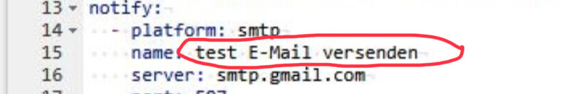

service: notify.email_notifier
Jetzt hast du schon mal einen fürchterlichen Namen gewählt :nerd_face:
Das ist nicht zielführend: mit Leerzeichen und „-„
Diese werden ersetzt durch „_“ die Du wahrscheinlich nicht mehr findest
Ich weiß auch nicht ob Du diesen findest als Dienst (ich verwende das ja nicht)
Kann sein das es in der Automation nur im Yaml Mode geht

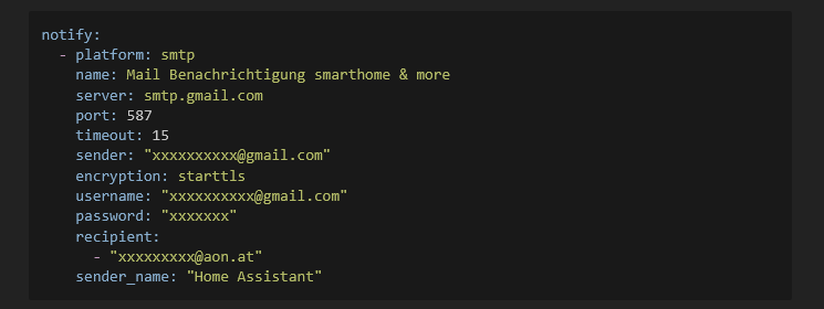

notify:
  - platform: smtp
    name: Mail Benachrichtigung smarthome & more
    server: smtp.gmail.com
    port: 587
    timeout: 15
    sender: "xxxxxxxxxx@gmail.com"
    encryption: starttls
    username: "xxxxxxxxxx@gmail.com"
    password: "xxxxxxx"
    recipient:
      - "xxxxxxxxx@aon.at"
    sender_name: "Home Assistant"

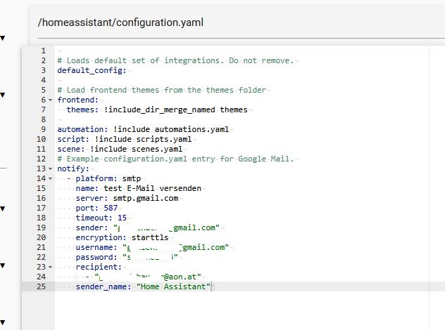

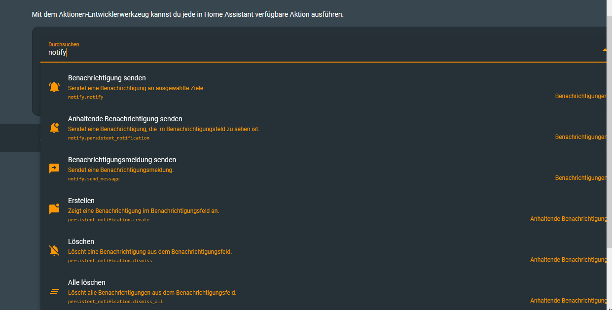

Ich habe bis jetzt nur wie oben geschrieben den Code mit meinen Gmail Daten in die configuration.yaml reingeschrieben und eben dann in der Entwicklerebene unter Aktionen den Namen gesucht also notify oder eben
" Mail Benachrichtigung smarthome & more"
Ich finde dazu nichts…keine Ahnung warum aber so sollte man es ja testen können bevor ich das irgendwo einbinde dann!
Was meinst genau damit??
Laut dem anderen Beitrag sollte das ausreichen damit es funktioniert mit Mails aber sicher bin ich mir nicht!
HA wandelt das um, daher zur Info
Dadraus macht er „test_e_mail_versenden“ für weitere Verwendung im Yaml Mode oder bei Entitäten
Ah ok verstehe
Dann ist das jetzt eh besser so aber wie gesagt dazu finde ich auch nichts

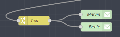

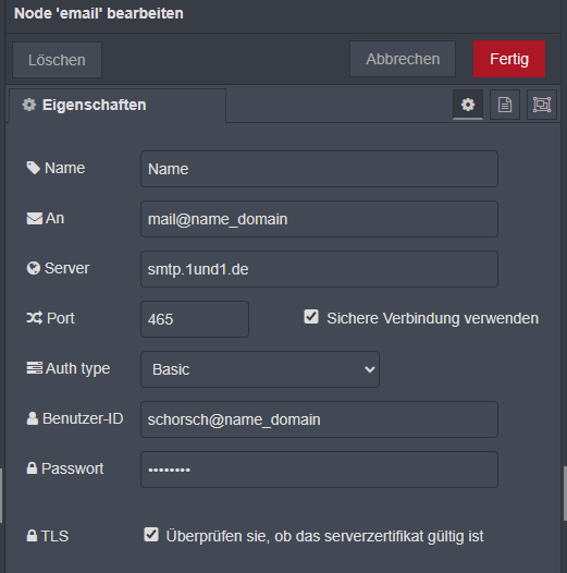

Mit Node-RED habe ich es so umgesetzt:
Mit Anhängen habe ich mich noch nicht beschäftigt.
