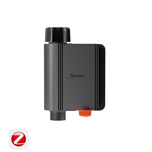

Hi,
Nachdem mein Sonoff SWV nach nicht mal einem Jahr den Geist aufgegeben hat (undicht an dem oberen Einlass wo das Wasser ins gerät kommt) suche ich jetzt nach einer ALternative.

Wahrscheinlich bist du jetzt von den Sonoff abgeneigt und willst keines mehr kaufen. Lass mich dir aber sagen, dass ich vier von genau diesen Ventilen im Einsatz habe (zwei davon bereits die dritte Sommersaison) und noch keines der vier ist defekt oder war auch nur einmal undicht. Evtl. hattest du einfach etwas Pech mit deinem Modell. Kann es ja offenbar immer mal geben :grinning_face:
Falls du Sonoff nochmals eine Chance geben willst, die haben jetzt neben dem Ventil, das ich viermal problemlos verwende und du wahrscheinlich gehabt hast, zwei ganz neue Alternativen (bessere Qualität, u.a. mit Messing-Verschluss, statt wie bisher Plastik, oder nebst Zigbee mit Bluetooth-Verbindungsmöglichkeit für Smartphones), zu einem ähnlichen Preis wie das bisherige Modell.
Das Gerät das du wahrscheinlich hattest:
Neues Gerät Variante 1 („lite“, u.a. ohne Durchflussmesser):
Neues Gerät Variante 2 („high“, u.a. mit Durchflussmesser):
