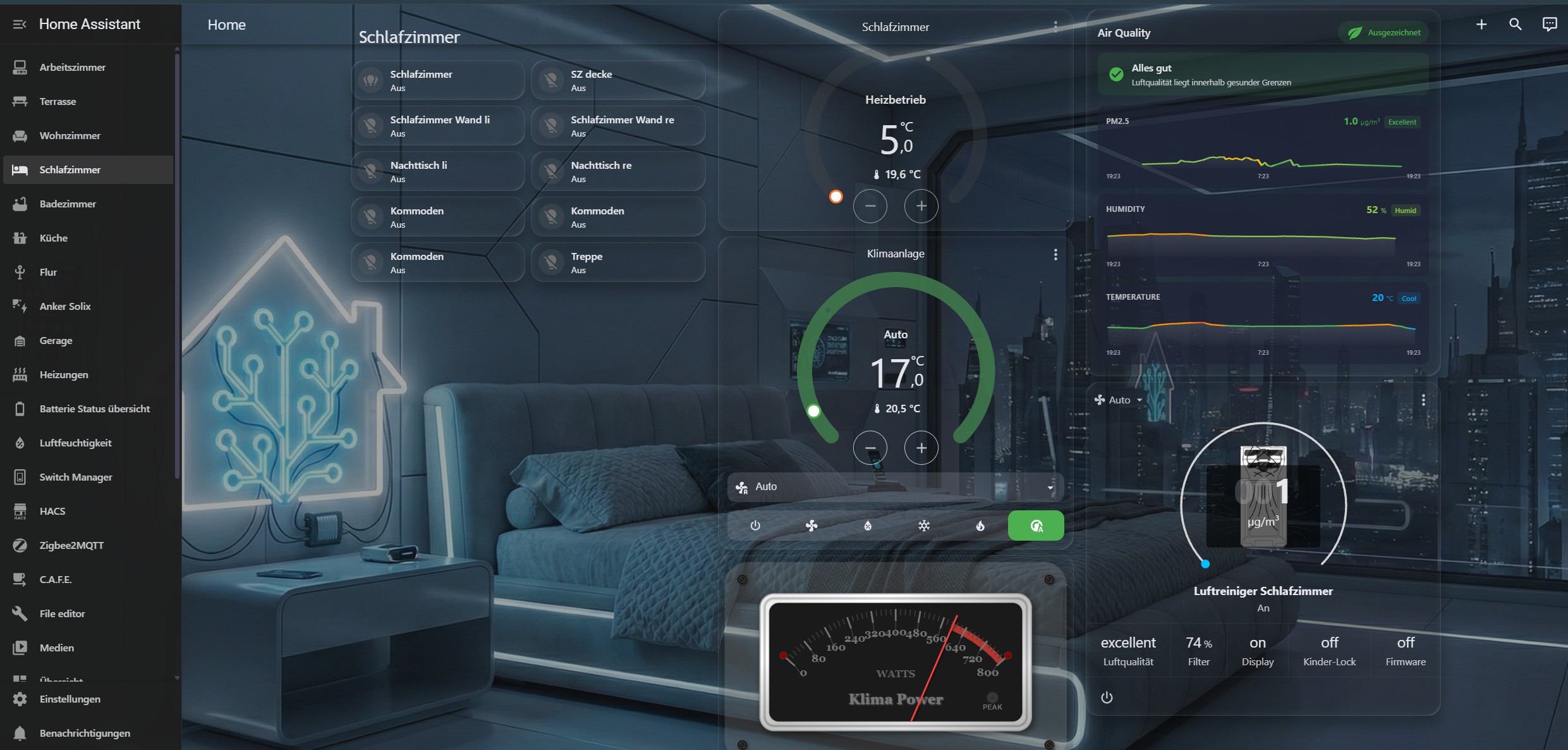

ich benutzte das comfee smart Klima gerät
in Kombination mit ner Steckdose zur Energie Überwachung
kühlt mit ca. 650 watt
