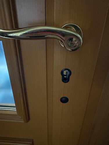

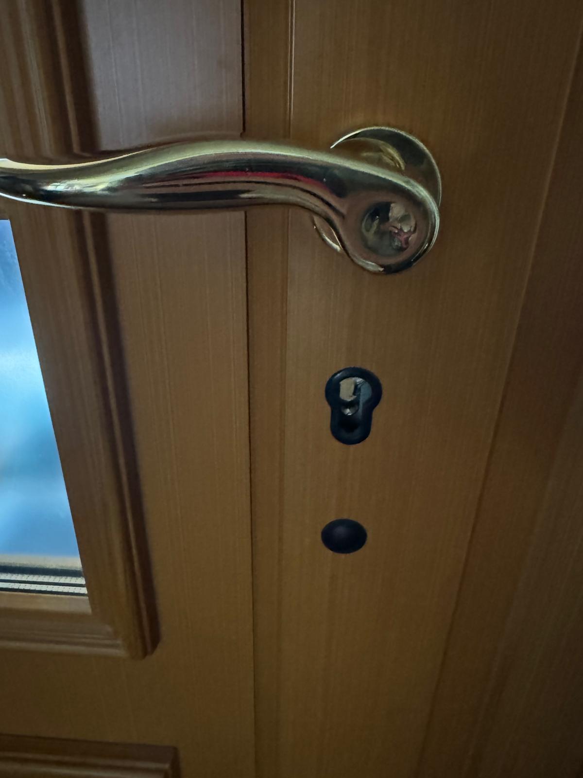

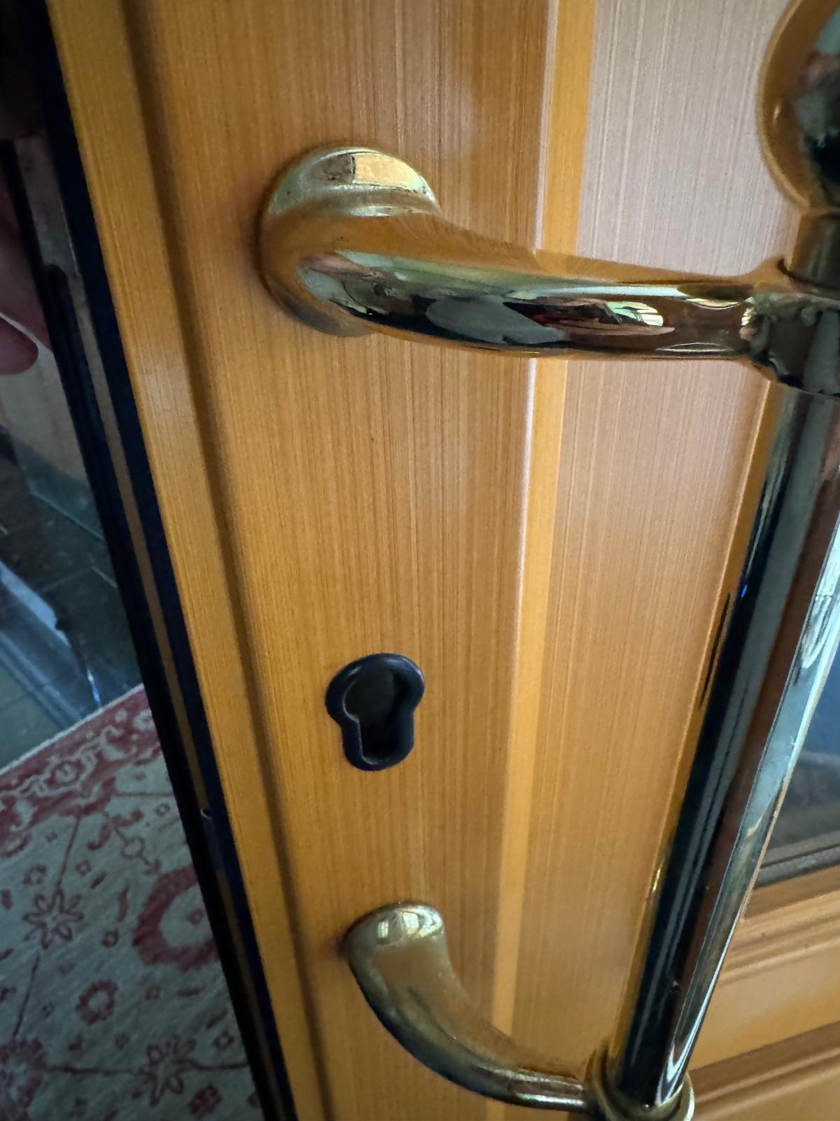

habe bzw hatte ein elektrisches Schloss an der Eingangstüre
vor ein paar Tagen hat sich der Motor verabschiedet
jetzt wollte ich ein elektrisches Schloss montieren welches auch in HA geht
könnt ihr was empfehlen

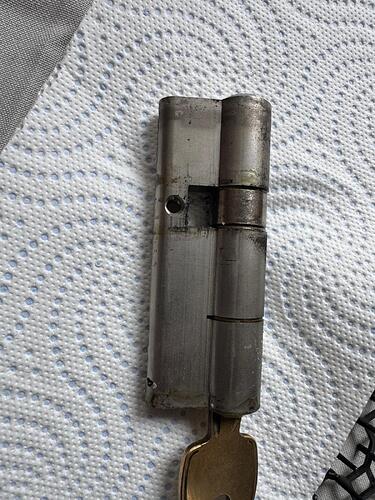

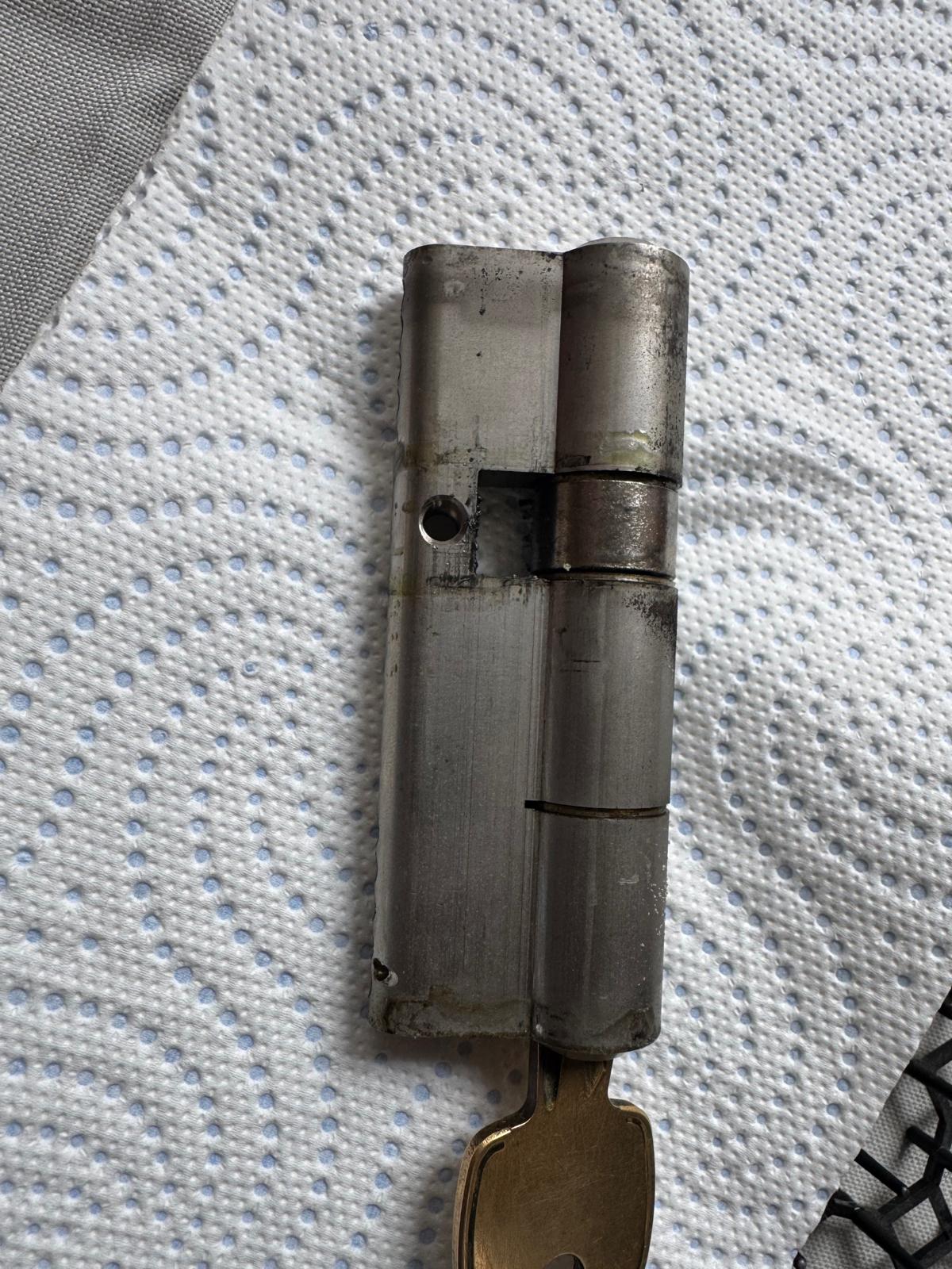

den Zylinder kann man raus nehmen
anbei paar Fotos (Aussen sit nur ein Drücker)
Hast du homematic im Einsatz? Dann wäre deren Schloss eine Variante, habe ich auch und läuft zuverlässig. Kann mit vorhandenem Zylinder verwendet werden.
Ansonsten scheint das SwitchBot Schloss sucj sehr beliebt zu sein.
Ich habe ein Switchbot Pro und bin damit zufrieden. Aber die HA Integration ist mangelhaft, um nicht zu sagen nutzlos.
Ich nutze ein Nuki 4, funktioniert gut. Es kommuniziert per MQTT mit HA, und dort funktionieren alle 3 Aktionen: Aufschließen, Zuschließen, Öffnen (Falle ziehen).
Matter soll funktionieren, doch „Öffnen“ war lange Zeit nicht im Matter-Standard. ob es mittlerweile soweit ist, kann ich nicht sagen.
ob es besser oder schlechte als andere (aktuelle) Schlösser ist, weiß ich nicht. Doch ich bin zufrieden.
