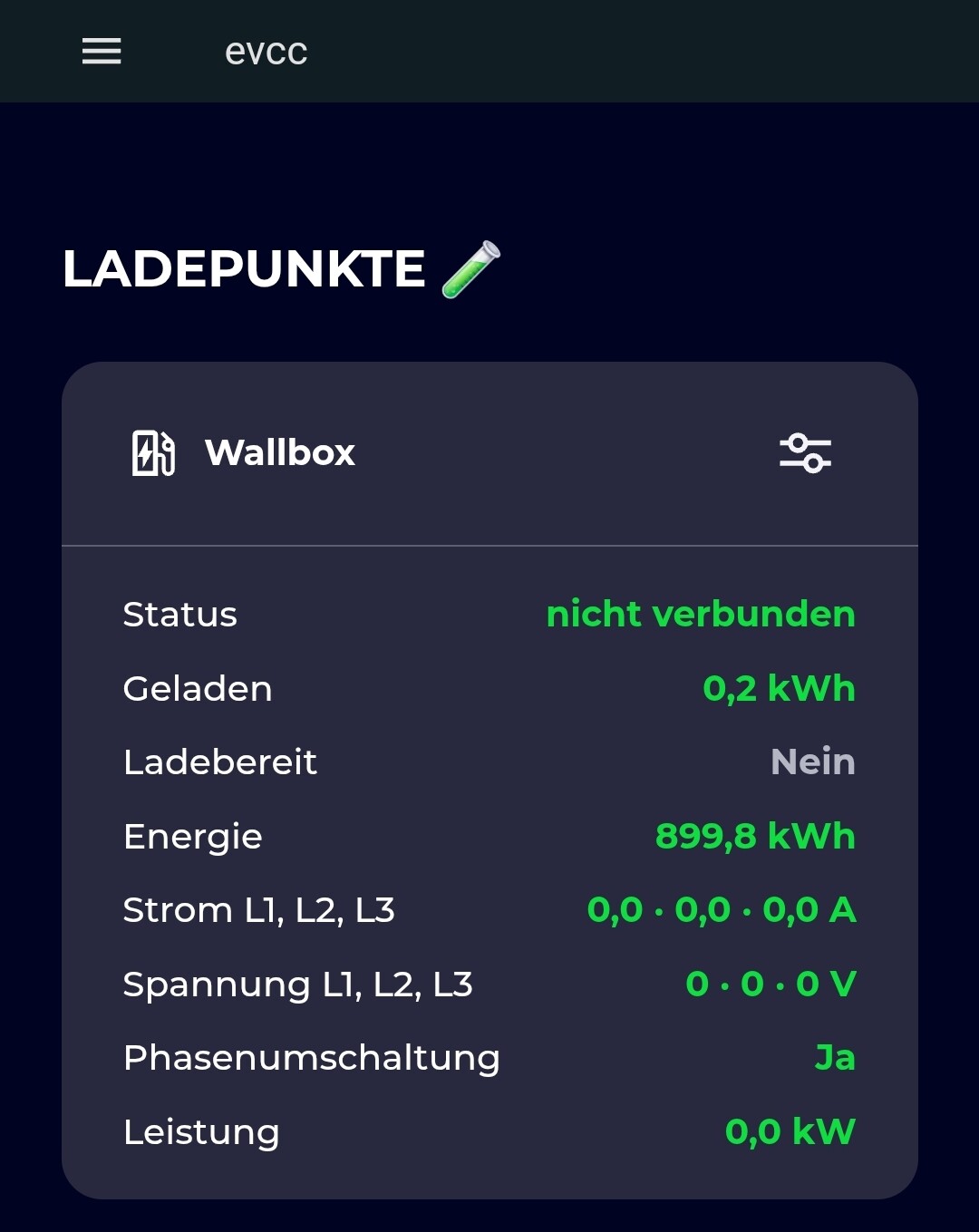

Ich habe es nun hinbekommen.
Die Wallbox habe ich vom WR getrennt und stattdessen mit einem EW11 (RS485 ↔ WLAN) direkt in EVCC eingebunden. Das funktionierte sofort und ist die Mühe wert.
Bei EVCC kann man nicht die modbus-slave-id angeben. Wahrscheinlich geht es deshalb nicht direkt mit dem Wechselrichter. Es kommt keine Verbindung zustande. Oder es geht doch, nur bin ich zu blöd :slightly_smiling_face:.
Nun versuche ich, die Wallboxdaten irgendwie mit in die Powerflowcard reinzubekommen.
