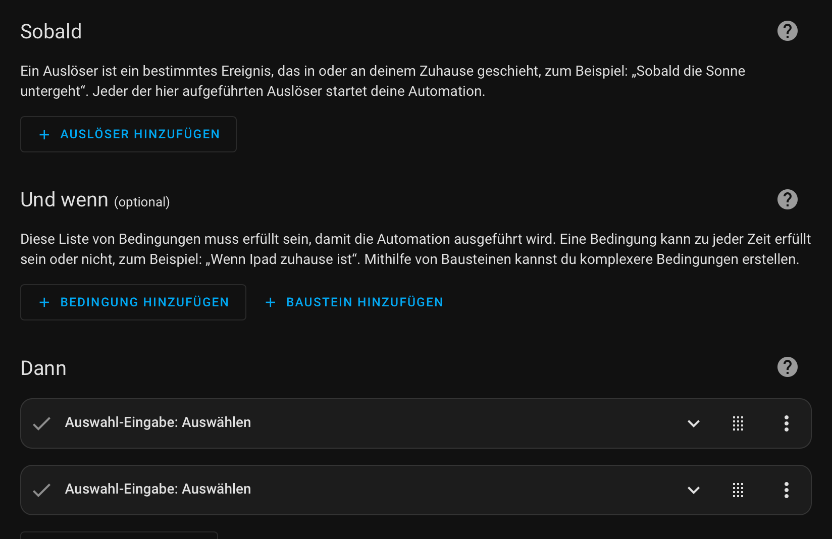

Zu deinem vorletzten Post:
Warum in einem Befehl? Mach doch beide einzeln in 2 Action Blöcken

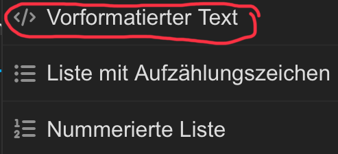

Zu deiner Automation verwende bitte diese Funktion
OK und wo lege ich die beiden Blöcke ab ? Als Helper ?
Bin warscheinlich so vernagelt das ich den Wald vor Bäumen nicht sehe
Probelm erledigt, über Skripte und Automation gelöst, Danke
